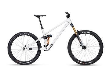

Raaw Rolling Chassis-Update: Jibb V2 LT & Madonna V3 als Mullet

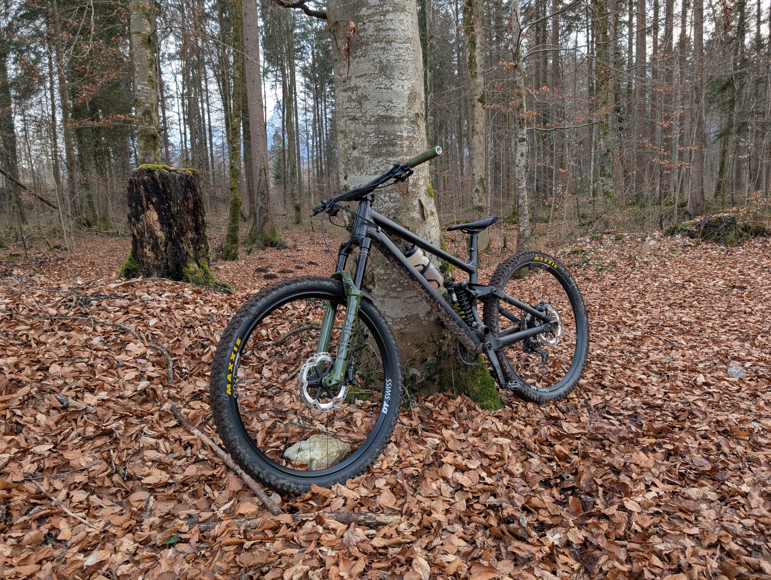

Mein Jibb V1 wiegt auch rund 16,8kg. Super Deluxe Coil, Maxxis DD Reifen und ein Austattungsmix der solide und einigermassen preisbewusst, aber auch keineswegs übertrieben schwer gewählt ist, führen halt zu einem solchen Gewicht. Der Jibb/Madonna-Rahmen ist zwar in der Tat etwas schwer, aber ein Grossteil dieses Mehrgewichts kommt von den extrem (!!!) üppig dimensionierten und zudem sehr gut abgedichteten Kugellagern. Dafür muss man dann aber auch nicht, wie bei etlichen Mitbewerbern üblich, mehrfach pro Saison die Lager tauschen.PXL_20250222_161807211.jpg

Mein Jibb V1 wiegt auch rund 16,8kg. Super Deluxe Coil, Maxxis DD Reifen und ein Austattungsmix der solide und einigermassen preisbewusst, aber auch keineswegs übertrieben schwer gewählt ist, führen halt zu einem solchen Gewicht. Der Jibb/Madonna-Rahmen ist zwar in der Tat etwas schwer, aber ein Grossteil dieses Mehrgewichts kommt von den extrem (!!!) üppig dimensionierten und zudem sehr gut abgedichteten Kugellagern. Dafür muss man dann aber auch nicht, wie bei etlichen Mitbewerbern üblich, mehrfach pro Saison die Lager tauschen.Anhang anzeigen 2178332
