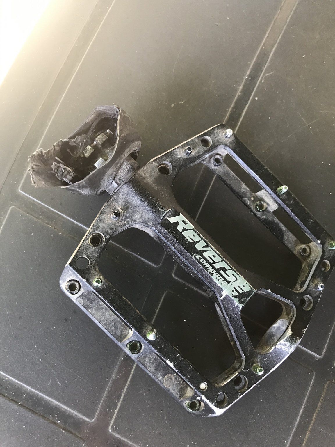

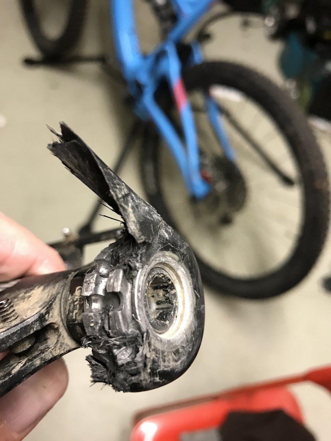

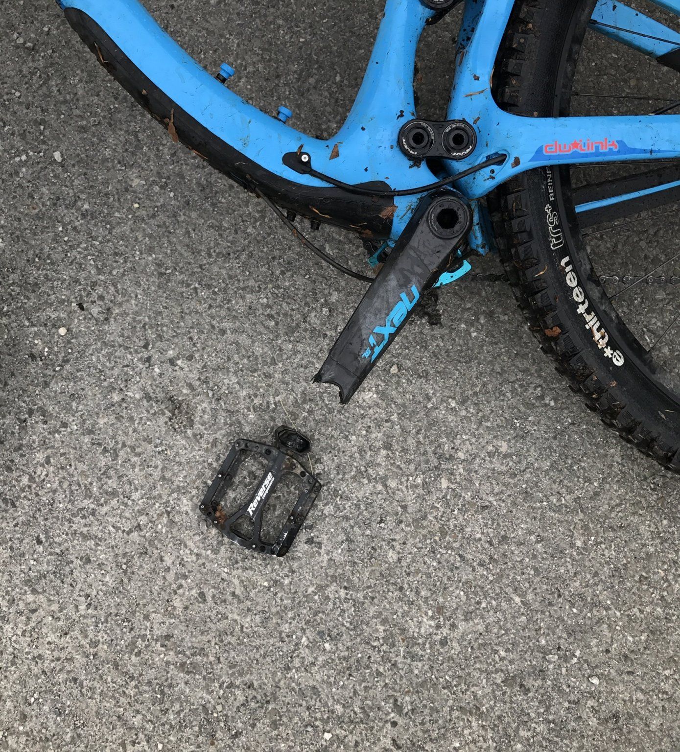

Hab letztes Jahr 2 G4 geschrottet, beide Male am Pedalinsert gebrochen, die aktuelle am anderen Rad hat Spiel am Insert an der Spindel, mal sehen ob ich da noch ne neue dafür bekomme, ist von Ende 2016.
Bin aber auch so 87kg, trotzdem jetzt auf die SixC gegangen.

Adipös bin ich eigtl. nicht, nur halt 1,92 groß. Beim zweiten Mal ist es ganz normal beim Kurbeln passiert, die erste ist in der Tat in einer Abfahrt gebrochen, aber auch nix mit riesigen Sprüngen o.ä. Ganz normaler alpiner Trail.
Ich geh davon aus, dass das Prozessprobleme in der Fertigung oder Konstruktionsfehler sind, habe auch den ein oder anderen Kollegen bei denen ähnliches pssiert ist.
