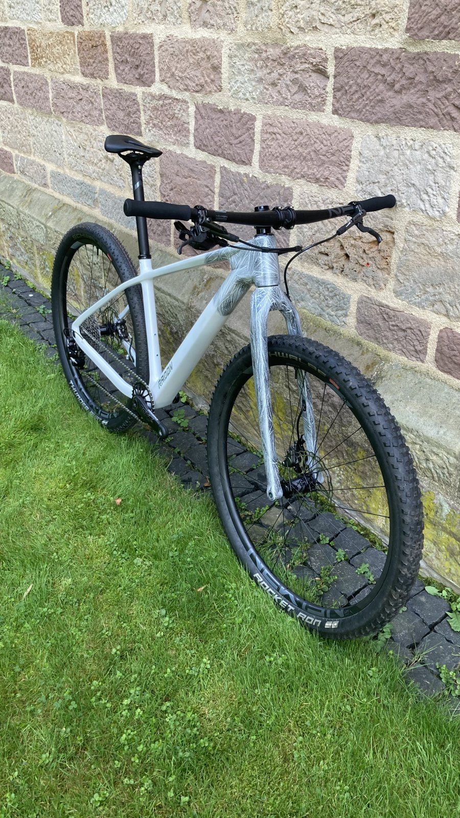

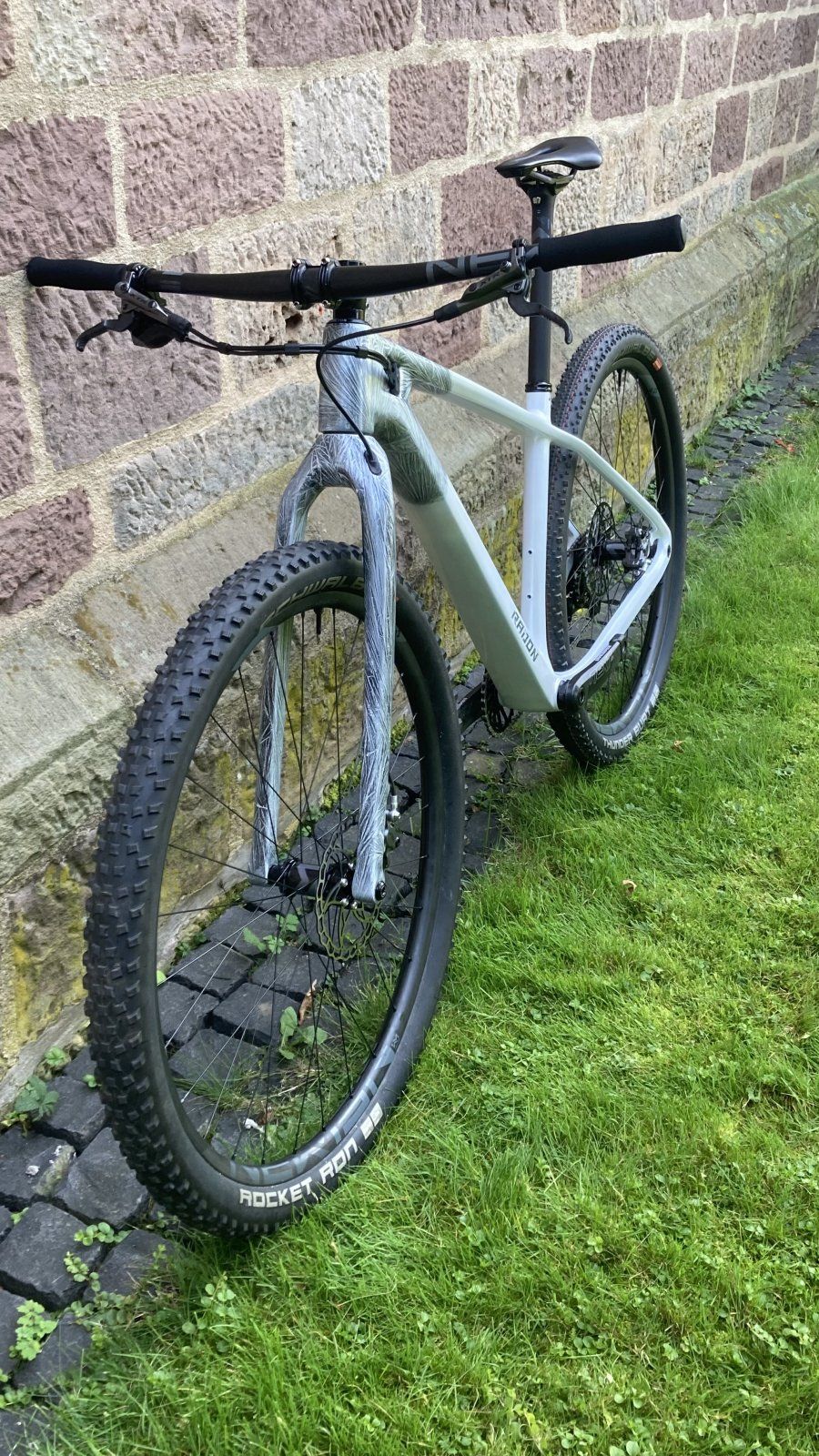

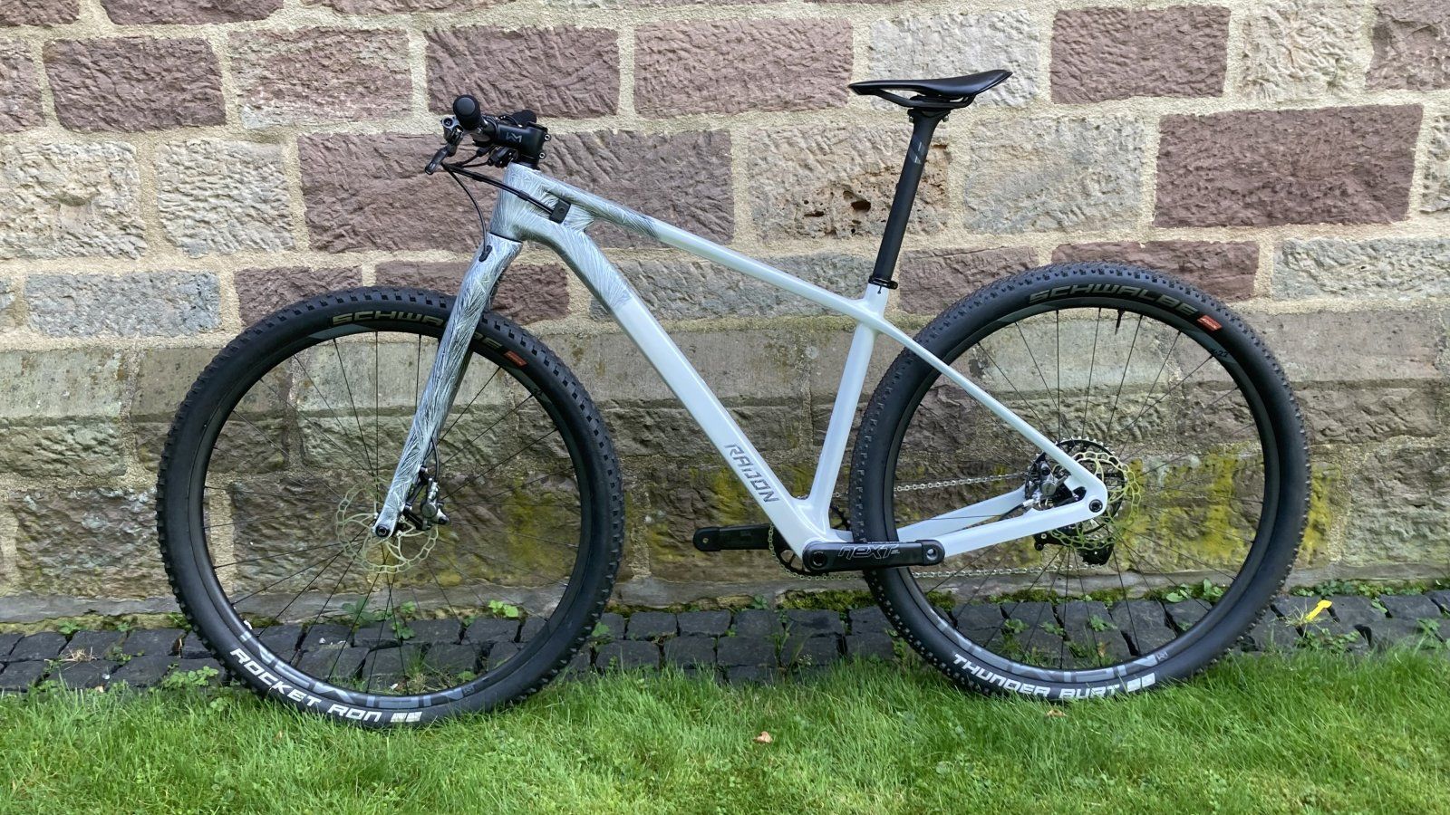

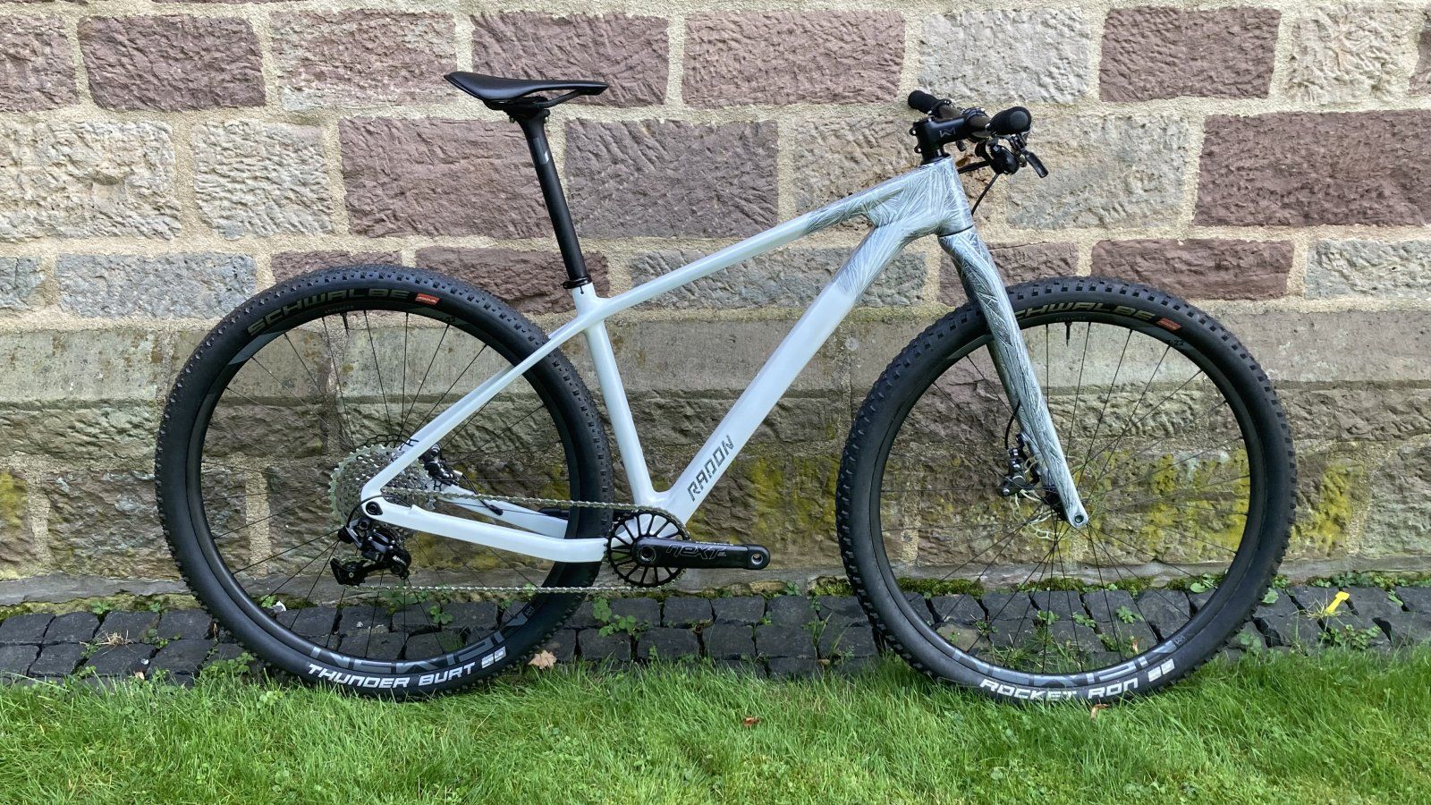

Wie hast du das geschafft? Habe mein 2020er Jealous AL 10 auch mit Niner Carbongabel und 1480 g LRS getunt, komme aber auf 10 kg. Größe XL halt. Aber der Rahmen Alu vs. Carbon macht doch nur 500 g Unterschied oder?
In Größe M ist der Unterschied zwischen Alu und Carbon schonmal 650 Gramm. Laufradsatz 1268 Gramm, Kurbel 372 Gramm, 11fach Schaltung 927 Gramm (bestehend aus Kassette, Kette, Shifter und Schaltwerk), XTR Bremse, Carbon Sattel, "leichte" Reifen - die Summe macht es dann letztendlich aus.
