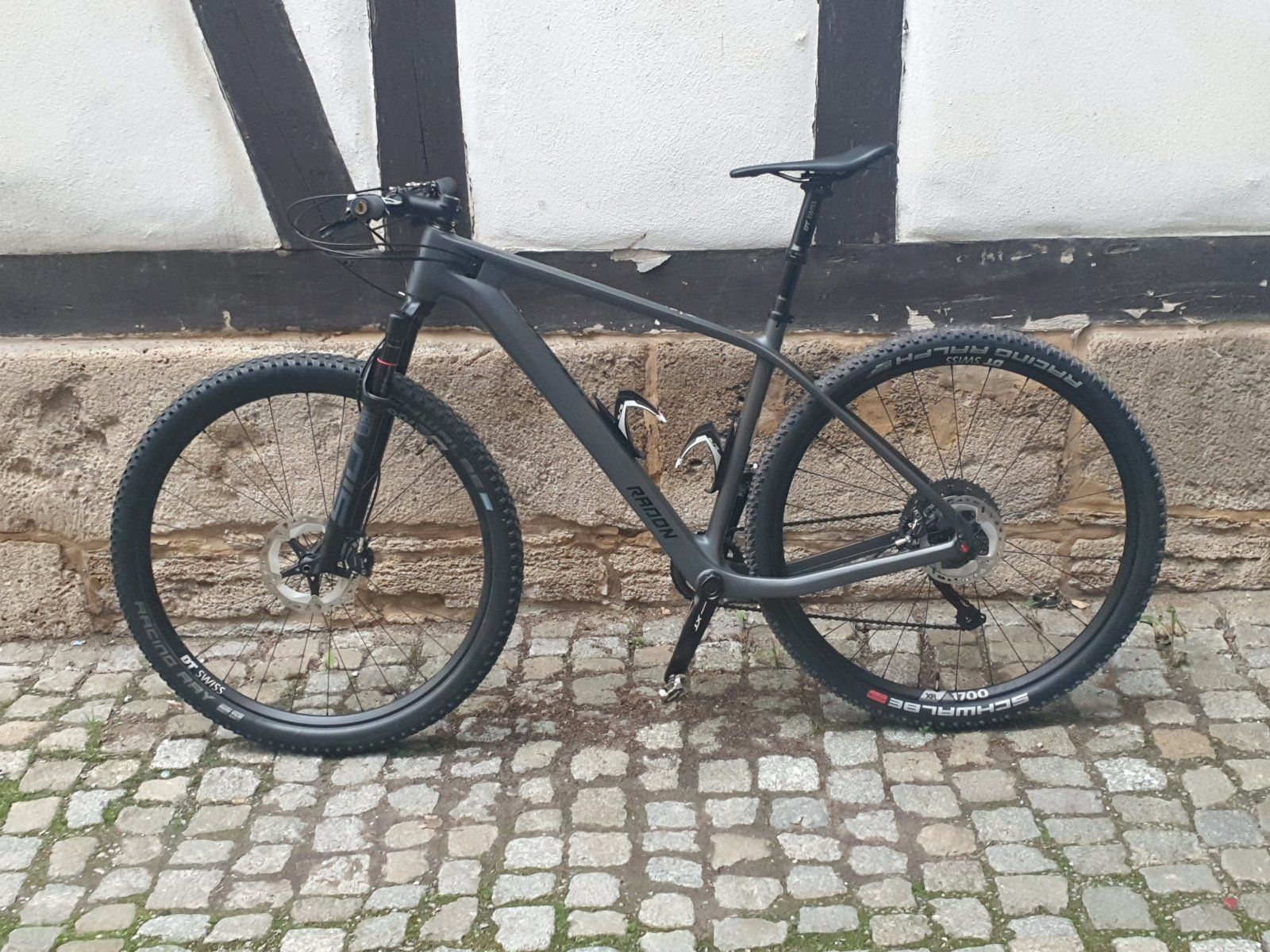

Für Leute die auch zwischen 18" und 20" liegen und unsicher sind. Habe mich für 20" entschieden und passt perfekt. Sitze super im Bike beim fahren.
Größe: 183cm
Schrittlänge: 86,5
Vorbau: 70mm -6° (-17° würde das Cockpit noch rund 1cm tiefer bringen)

Servus !
Das ist das aktuelle Carbonmodell - oder ?
Ist der Rahmen in diesem "Graphit" lackiert ? - sieht man ggf. noch die Carbonstruktur durchschimmern ?
Würde mich mal interessieren !!
Habe den Vorgänger der ist partiell Schwarz/Klarlack - daher meine Frage !
Servus !
Ist das 2021 Modell. Carbonstruktur ist nicht erkennbar. Nur der Lack.
