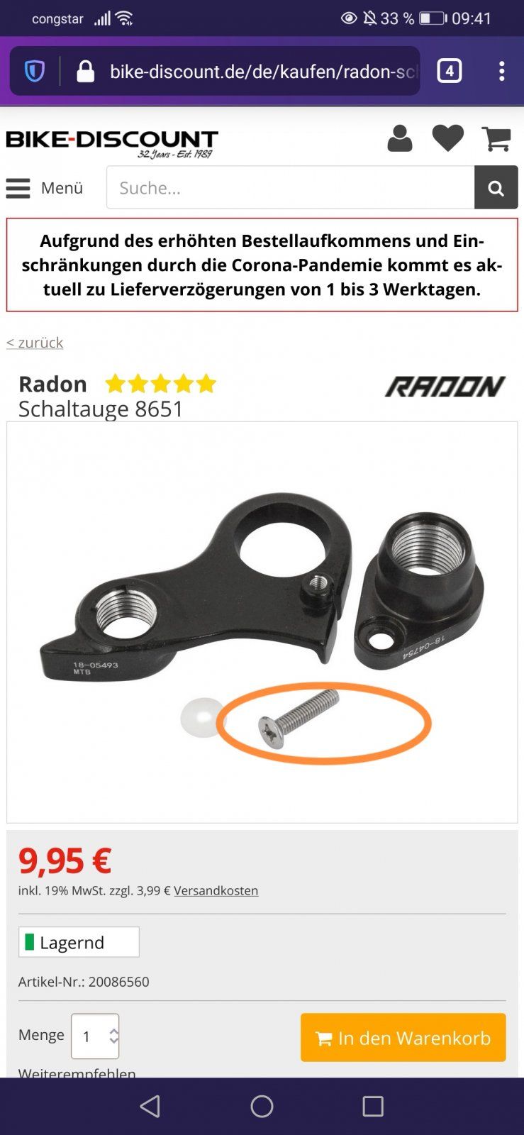

Das Kunststoffteil für die Rahmendurchführung oben habe ich bei Bike-Discount schon gefunden: Zuganschlag.
