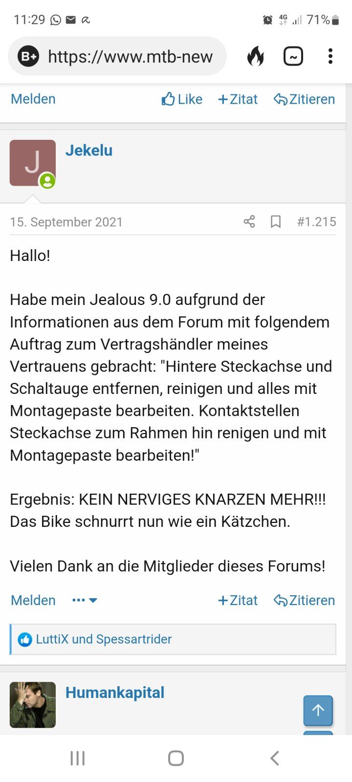

Wenn ich raten sollte: Sattelstützte. Bei mir war das so laut, dass es es einem Angst und Bange werden konnte. Oft wenn man mal aufgestanden ist und dann einen Huppel überfahren hat, weniger bei konstanter Belastung im Sitzen. Der jealous rahmen scheint da ein perfekter Resonnazkörper zu sein und wenn sich da eine leichte Verspannung löst -> BAMM
Für den ersten test mal lockern und neu (fest) anziehen. Dann wars bei mir für einige Zeit wieder ruhig. Auch mal mit Fett oder montagepaste experimentieren. Ich musste mir auch noch einen neune Schelle besorgen, weil ich bei meinem Gewicht die original nicht fest genug anziehen konnte.
Alternativ die hinter Steckachse bzw. das Schaltauge. Das tritt dann aber unter Last beim Treten auf. Auch hier hilft kurzfristig Lockern und Anziehen. Auf dauer hab ichs dann aber auch nur wegbekommen indem ich auch mal das schaltauge demonitiert haben und überall ein bischen Fett oder Kupferpaste draufgeschmiert habe

Siehe mein Beitrag hier vom 15.09.2021. Ist nervig, aber typisch und einfach zu beheben. Danach hast du ein Top Bike. Glückwunsch zum Kauf.

Hab mich jetzt mit dem hinterbau meines Jealous AL 9.0 beschäftigt und Achse, Schaltauge gereinigt und mit Montagepaste zusammengebaut. Ich muss sagen, jetzt ist es ein hammergeiles Fahrrad.
