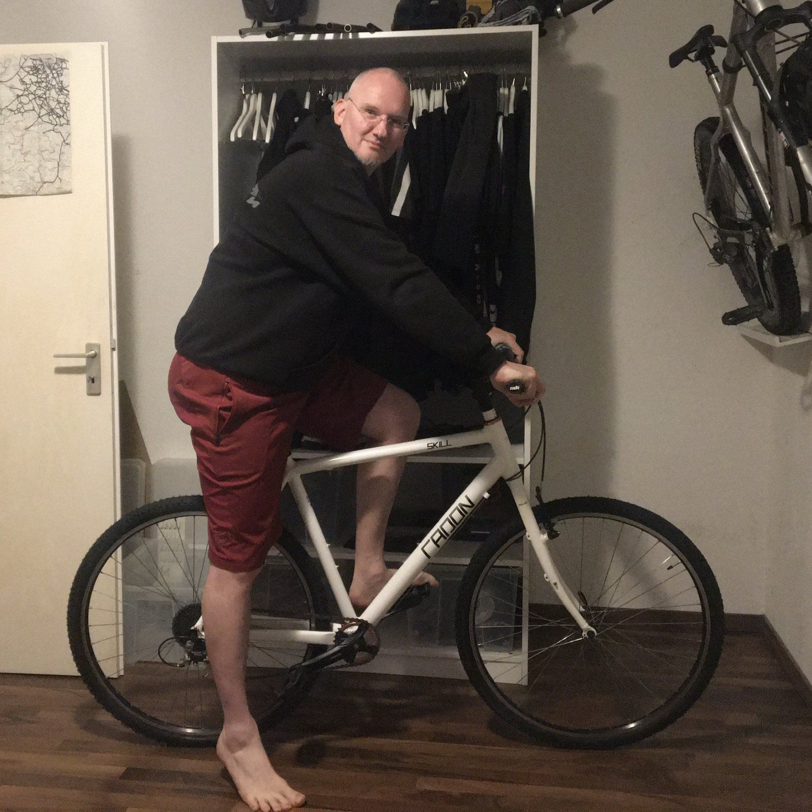

Ich habe mir auf Basis eines 56cm Radon Skill Rahmen ein neues Rad aufgebaut.
da ich mir einen ähnlichen Rahmen in der gleichen Größe noch mit Scheibenbremsen kaufen möchte, die Frage ob ihr meint, dass die Rahmengröße in Ordnung ist.

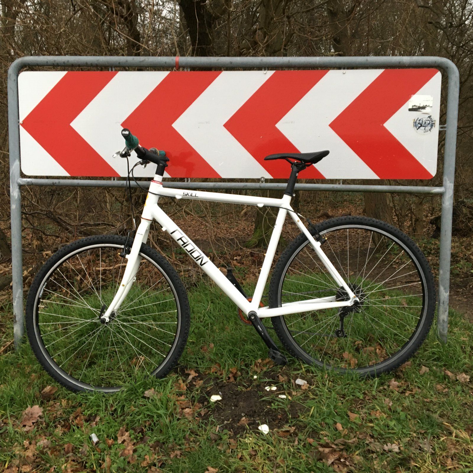

Der abgebildete Rahmen Hat wohl bemerkt ziemlich kurze Ketten streben.
Danke für einen Kommentar und Gruß aus Hannover

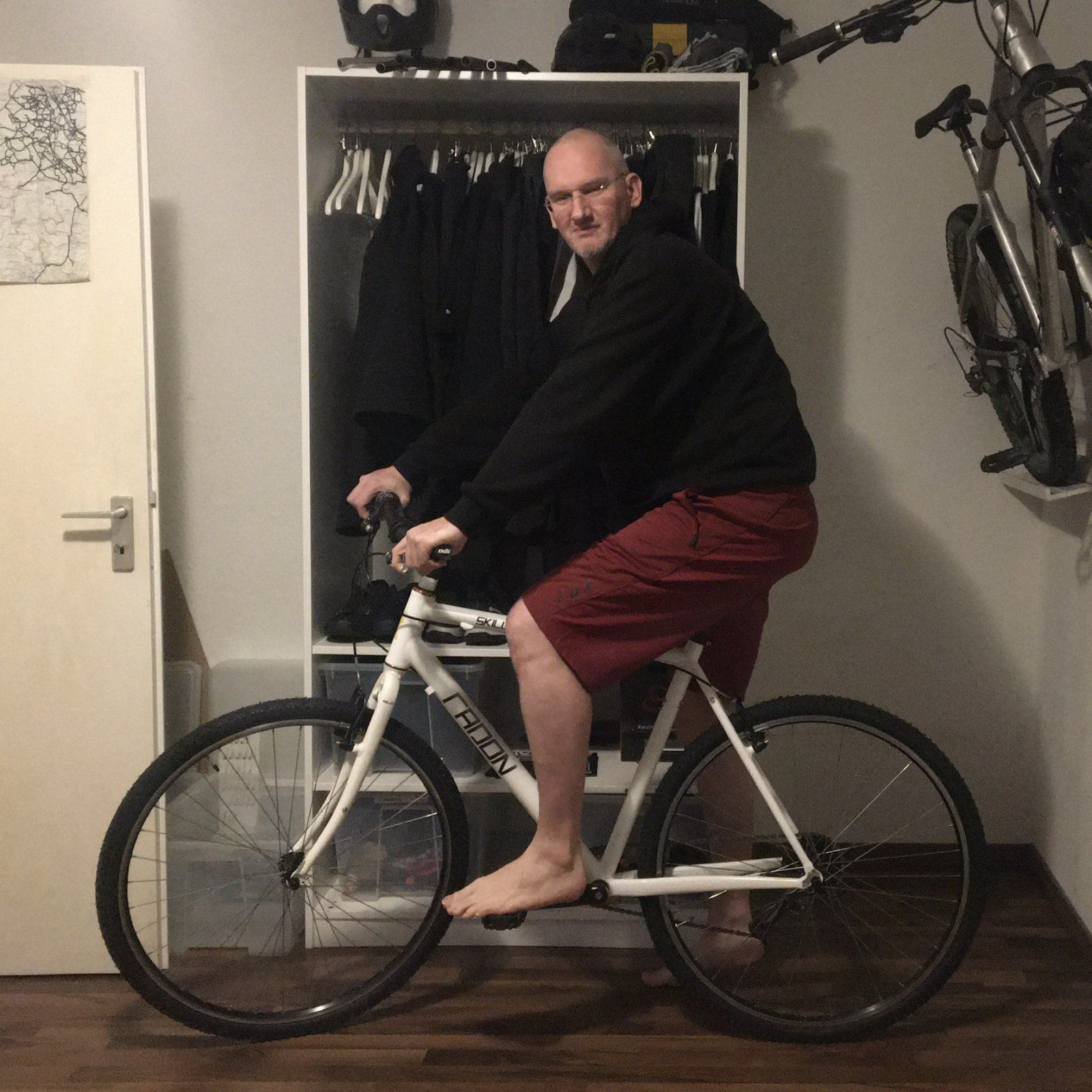

Auf dem Bild sieht es fast etwas klein aus.
Der Sattel ist noch viel zu niedrig eingestellt. Bei korrekter Einstellung (fuers Fahren) kommst Du (wenn ueberhaupt) vom Sattel aus nur noch mit den Zehenspitzen auf den Boden (es gibt ja auch Leute, die stellen ihre Saettel nach der FCN-Methode ein -> zum Absteigen).
Allerdings ist nach meiner Einschaetzung auch der Vorbau viel zu kurz.
Also, man koennte das Rad 'passend machen', aber wie gesagt: Vorbau laenger, Sattelstuetze weiter raus.
Und dann koennte eine Nummer groesser schon passender sein.
Wie groß bist du denn? Und die Schrittlänge wäre auch praktischer für eine Einschätzung.
Soll der Aufbau sportlich werden oder für lange Strecken taugen?

Da Du im Unterforum Trekking- Reiserad fragst, würde ich sagen, es ist deutlich zu klein bzw. zu kurz.

Und das mit dem Vorbau ist richtig, der momentan montierte ist mit 50 mm relativ kurz.
Aber wie gesagt das Rad selber scheint sehr kurz zu sein eher eine Rennradgeometrie.
Das Oberrohr hat nur 575 und die kettenstreben 430
Ich bin auch eher ein Langbeiner, fahr sonst immer Sattelüberhöhung. Mit einen größerem Rahmen kommt der Lenker etwas höher durch das eventuell längere Steuerrohr. Den dafür kürzeren Oberkörper gleiche ich mit einem entsprechenden Vorbau aus. Das hat sich bei mir so bewährt.

Ja, so ist es.
https://www.bike-discount.de/en/buy/radon-skill-frame-931054
The Skill Fitness Bike Series has originally been conceived as a road bike with a straight handlebar.
Bei dem hier passen ja offensichtlich zumindest so Reifen um die 37mm (Augenmass gemaess Bild) - also nicht wirklich 'Road Bike'. Hast Du Glueck gehabt ?
Unter der Bezeichung 'Fitness Bike' werden sonst oft Raeder verkauft, bei denen nur schmale Reifen passen - die koennen dann garnix. Weder schlechten Untergrund wie ein MTB (wegen der schmalen Reifen) noch lange Strecke wie ein Rennrad (da waere der Rennlenker naemlich klar besser).

Erste Probefahrt war erfolgreich.
Fährt sich schnell und agil, fast wie ein Fixie mit Schaltung.
Oder ein Umgebautes Rennrad mit geradem Lenkrad.
Ich werde für mein nächstes Projekt wohl bei der RH bleiben weil die Geometrie von dem dafür vorgesehenen Rahmen (Radon TCS) doch viel gestreckter ist (Kettenstreben +2cm, Oberrohr +3cm)

Dann viel Spaß, sag Bescheid, wenn dann bei längerem Nutzen Knie-, Rücken-, Schulterprobleme auftauchen oder Du bei Anstiegen plötzlich merkst, dass Du schieben musst.
