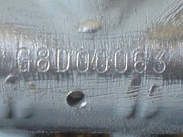

hier also ein stahl hardtail, lt forumsmitglied von dem ichs hab, ein 86er avalanche.... Nr. G8D00063. behaupte jetzt es ist ein 88er (kenn gar keine 86er gabs da schon all terras ? :confused: )
Nummer könnte aussagegehalt haben denn die gabel und der rahmen wiesen unter dem werkzeugrau noch spuren von gilbweiss auf, das spricht in Verbindung mit den Anlötsockeln für ein 88er Avalanche... in 22" :love:
zarte 2750g Rahmen (ohne alles...:p )
klar mit stümpereien...(bottle hoss):

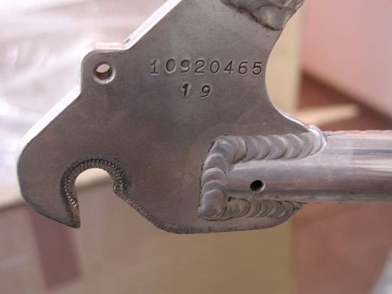

Hurra,
ein neues GT ist da ..................
Und hier die Nummer
10920465
19
S. Foto
Müßte also ein Zaskar von 10/92 sein (ja das von Andy1), hat noch U-Brake.

also nachdem ich ein zweites exemplar meines 87/88 er avalanches ergattern konnte ( nur wegen dem Vorbau :rolleyes: ) konnte ich die rahmennummern vergleichen:
22" Avalanche 1988 G8D00063
20" Avalanche 1987 G7K00129
zudem ist auf dem 87er frame (analog zum katalog) ein sticker : handcrafted in Japan by TOYO
folglich sind G rahmen bei toyo gemacht worden....:daumen: ich weiss das trifft nur auf meine avalanches zu....:rolleyes:
hier mal die pics. und wie das bike mal aussah und mein 22er auch mal wieder aussehn wird:
