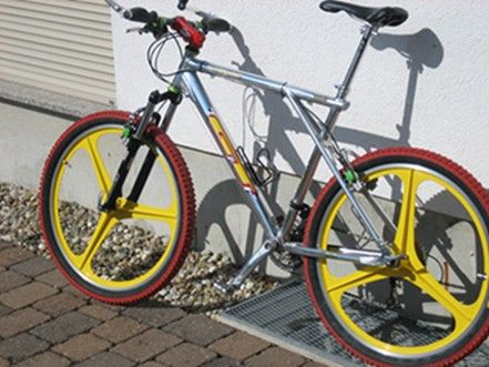

Hab mal ein Bild von meinem Zaskar wegen der besagten Ausfallenden.
Vom Steuerrohr kann ich noch nix einstellen da ein Mangel an Digitalkameras herrscht:D
Ich hoffe man kann es erkennen, sieht aus wie eine Metallplatte die an die Kettenstrebe drangeschweißt wurde, da steht auch Rahmenhöhe und Rahmennummer drauf
Achso, Danke für die Schnellen Antworten:daumen:
