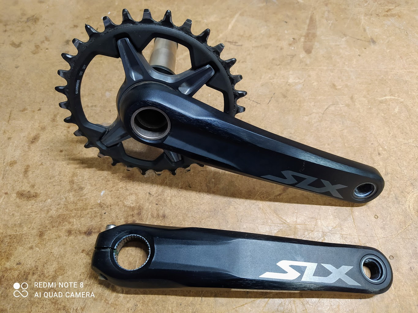

Ein Teil des Antriebsstrangs habe ich noch vergessen: Kubel...die zieht vom Nirvana um, hatte ich im Oktober bei Bike24 für 49,-€ (ohne Kettenblatt) geschoßen...das einzige SLX Teil am Bike:

Mit ein bisschen Geduld und Nagellackentferner (mit Aceton) geht auch der Schriftzug weg...
Sieht auch gut aus🤩...nur damit kann man dann nicht am "Mini-Brückenwirt" angeben😉
Ist der Rest der Kurbel nicht auch lackiert, sprich geht der Rest nicht auch mit ab mit Aceton?
Nein... Alles gut.
Ist schon die zweite SLX die ich so bearbeitet hab.
Der @gpzmandel hat das auch schon erledigt.
Alles super.

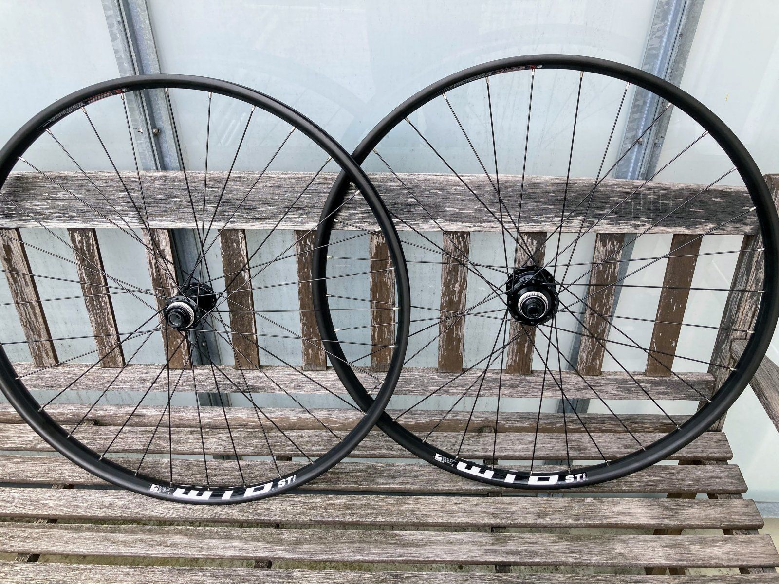

Was schon mal da ist, frei nach dem Motto "hopefully strong but very cheap"...der LRS.. .ein paar Tage früher als angekündigt von BD😎:

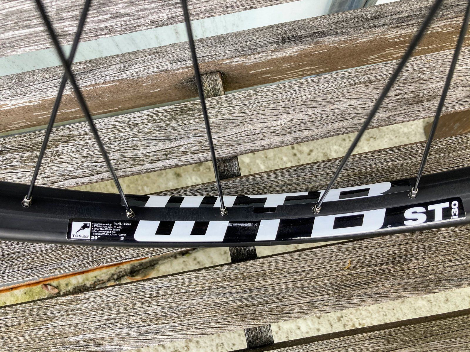

WTB ST i30, einfache Shimano Naben, MicroSpline, Boost, Tublessready etc.
Die Decals kommen noch runter...sind zum Glück Aufkleber.
Ist es der LRS
https://www.bike-discount.de/de/kau...line-wtb-st-i30-disc-boost-laufradsatz-907252
Sind eigentlich irgendwelche Parts geplant wo du absolut haben wolltest und so gar nicht ins Budget eigentlich passen wollten?
nein der ist ja erst Ende April lieferbar. Der ist's..und schon wieder ausverkauft😄:
https://www.bike-discount.de/de/kau...line-wtb-st-i30-disc-boost-laufradsatz-907242Die Naben sind wohl 30g schwerer, aber der Aufbau ist identisch wieSLX oder XT.

Der LRS ist laut BD-Angabe sogar leichter als der M1900...leider sagt die Waage was anderes: 2.290g ...light is also nicht.
Ja das Gewicht fand ich für den Preis laut HP auch richtig gering. Das wäre teilweise weniger gewesen als manche OEM Systemlaufräder .
Das reale Gewicht von dir gemessene Gewicht war eher zu vermuten.

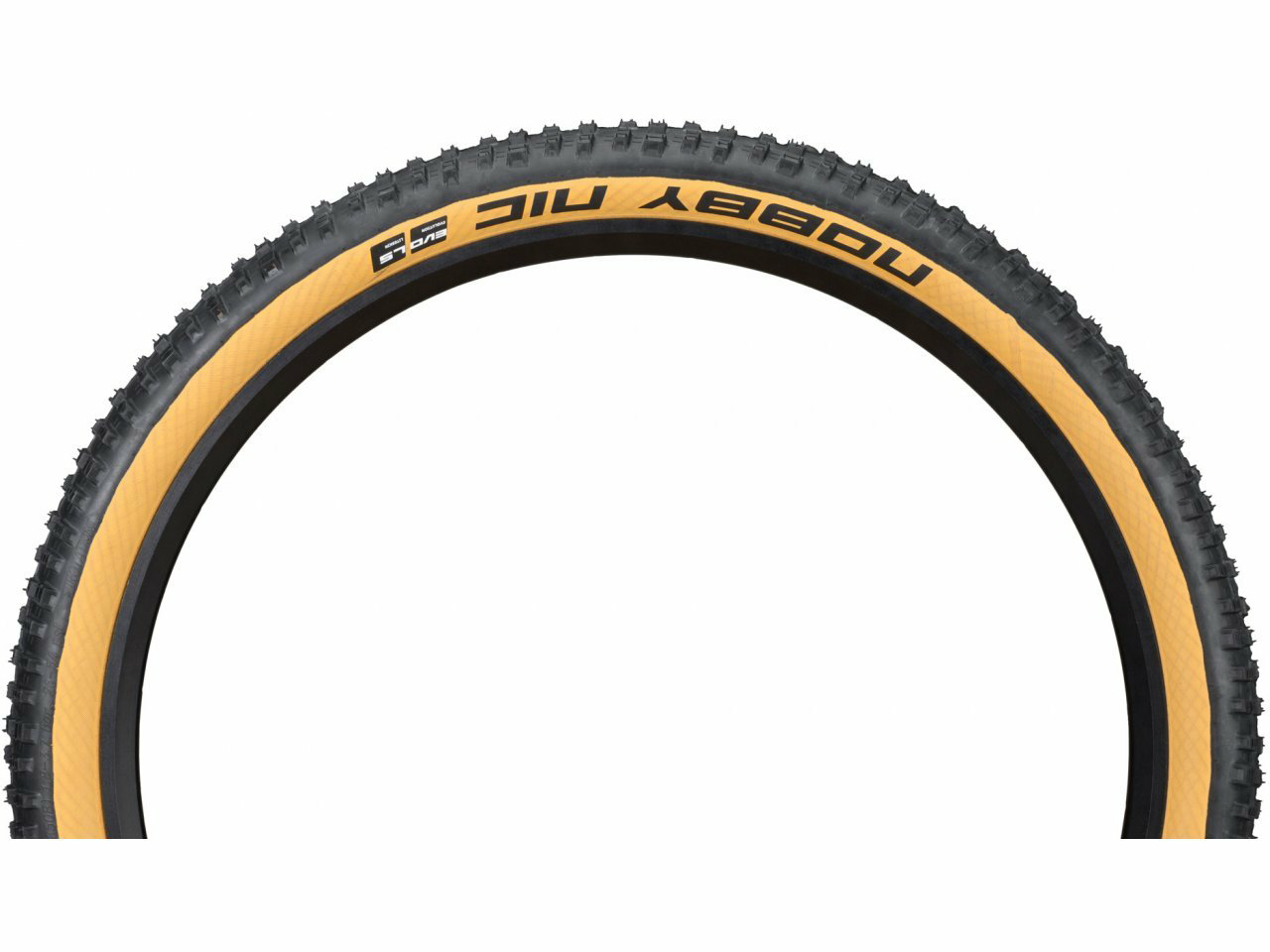

Aber doch eine Sache könnt ich mir vorstellen: Skinwallreifen, bei denen die Seitenwand zu den Decals passt....obwohl ich Skinnwallreifen schwul finde, aber hier würden die passen...leider sind die meist eher kupferfarben als gold.
Die würden gehen, Farbe ist aktuell aber anders:

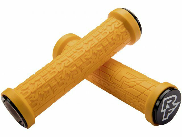

Und passende Griffe sowas z.b.:
skinwalls sind meistens eher beige, da passen die griffe nicht wirklich zu. nur die schwalbe sind sehr gelbstichig - da passen griffe á la dmr deathgrip in gum (super griff, hab ich hier liegen). zu "richtigen" skinwalls (onza/maxxis) würden auch braune griffe gehen, z.b SDG thrice (super griff, hab ich hier liegen). zu den goldenen decals passt das alles.
skinwall reifen in 29" hab ich auch noch hier - die sind aber schon verkauft.
Wenn nicht, einfach melden - ich denke, ich könnte dich davon befreien.
