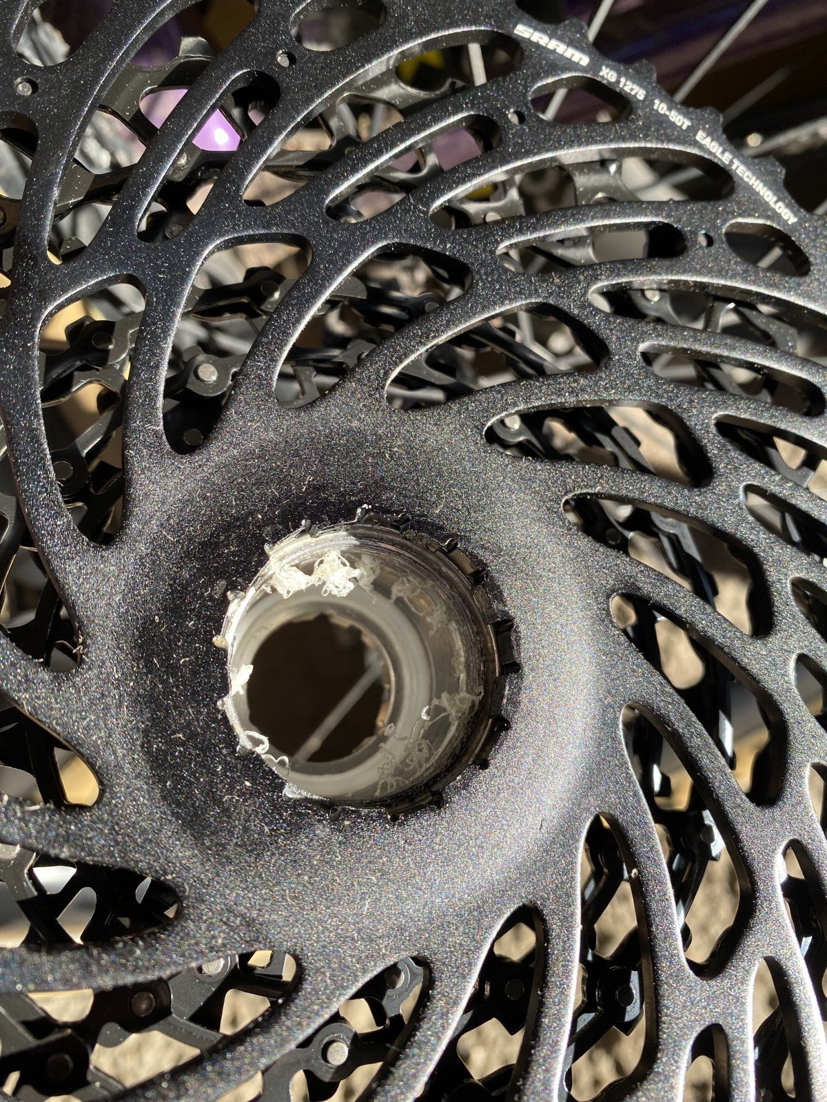

So gerade mal getestet. So sahen Kassette und Freilauf hinterher aus. Keine Alu Späne soweit ich erkennen kann. Nur Schmierstoff. Ich habe keinen Dremo für 40NM also habe ich es so lange fest gezogen bis der Distanzring (XDR Freilauf) fest war.
Kassette aus KW43:
Kassette aus KW20:
Bei der zweiten Kassette war der Schmierstoff im Inneren nach dem Anbringen etwas grauer als bei der Ersten. Wenn dann würde ich bei der sagen dass das Gewinde vielleicht nicht optimal ist. Das sind aber meine ersten XD Kassetten also weiß ich nicht ob das normal ist. 🤔
Also, ist zwar peinlich aber ich teile es trotzdem.
Ich war scheinbar einfach zu vorsichtig/zimperlich/deppert und hab mich davon täuschen lassen das die neue Kassette nachdem das Gewinde komplett durch das Fett oder Schraubensicherung, keine Ahnung was da alles für schmiere drauf ist bevor es richtig schwer bzw. fest wird nochmal leichter zu drehen geht, dazu kam das der Freilauf neu war und scheinbar dadurch an den Gewindespitzen tatsächlich ganz leicht Alu späne entstanden.
Auf alle fälle hab ich dann an dem Freilauf probiert den ich eh schon für tot erklärt hatte und siehe da, selbst dort kam dann noch der Punkt wo die Kassette fest wurde 🙈
So jetzt habt ihr was zu lachen und ich bin trotzdem froh das sowohl mein Freilauf noch gut ist (war schon kurz davor mit nen neuen zu ordern) und auch die GX Kassetten tadellos sind!
Na ja und wieder was dazu gelernt heute...
@Alex-F Danke fürs probieren, ohne das ich bei dir gesehen hätte das es wohl doch gehen muss, hätte ich heute keinen Versuch mehr unternommen!
So, duck und weg 🙃
