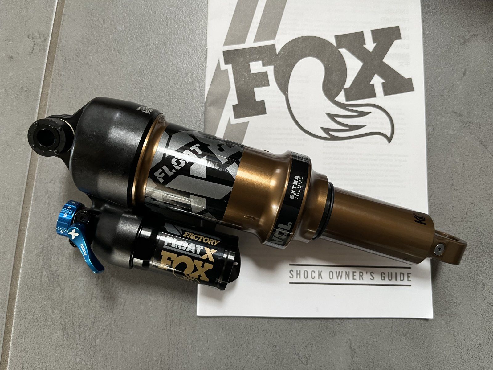

Gabs schon einige Seiten vorher. Im Endeffekt nur die Kammer öffnen und dann ist de Spacer mit zwei Schrauben fixiert. Erklärt sich von selbstMein Float X ist heute auch gekommen.
2022 Series FLOAT X 2pos-Adj
Part number: 979-87-005
Description: 2023_22, FLOAT X, F-S, K, 2pos-Adj, Evol LV, Yeti, SB130, 210, 52.5, 0.3 Spacer, CLSS, RFOE001, Rezi LFB2, Neutral, Neutral Logo
Bin gespannt ob das im Stumpjumper Evo funktioniert. Muss jetzt nur den Hub ändern. Hat hier jemand eine Anleitung parat?

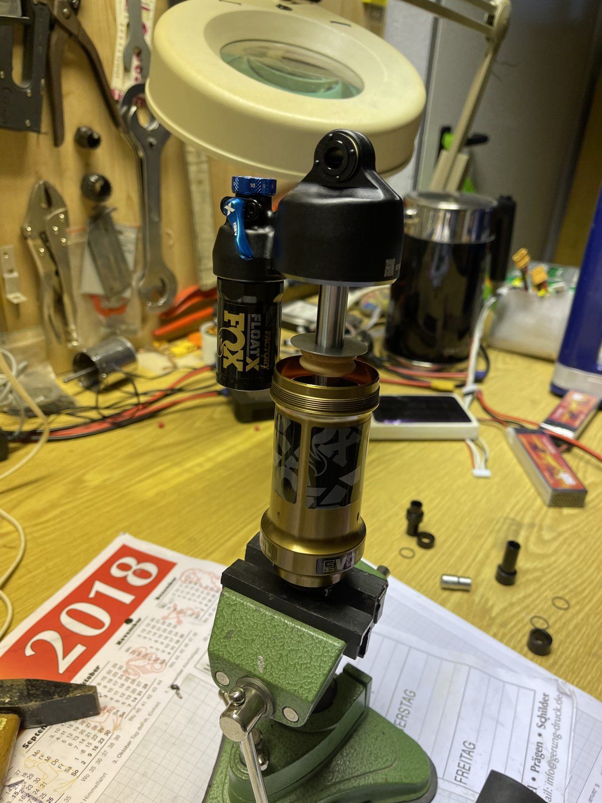

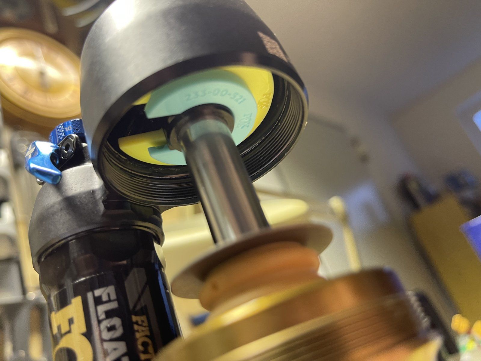

mein Float X ist auch gekommen, war super einfach den „Federwegsbegrenzer“ zu entfernen, es hilft wenn man den Druck langsam ablässt.

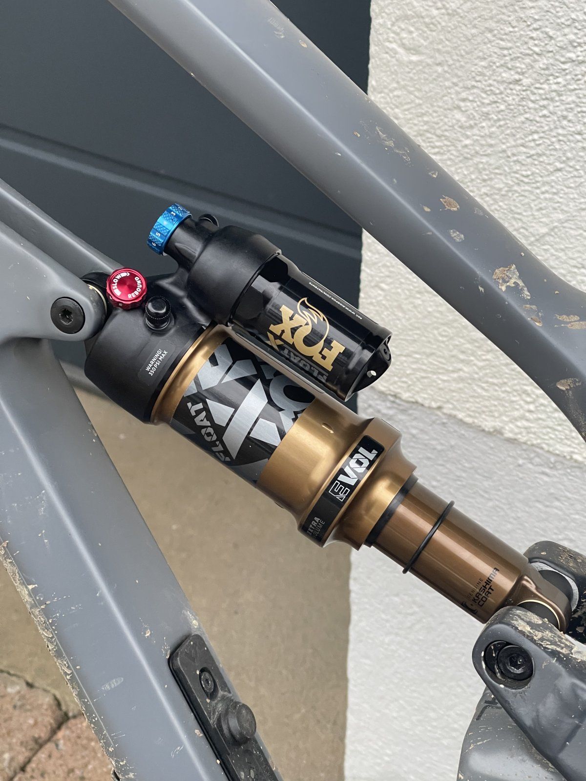

Gib Bescheid, ob der gut funktioniert- hab selbiges vor :-DMein Float X ist heute auch gekommen.
Wie sieht denn der Begrenzer aus? Hast du ein Foto gemacht? Musstest du dremeln oder ging es anders?
Kann ich machen, aber das wird bei mir auch noch länger dauern. Bis ich was sagen kann. Wenn es sich relativ unpassend anfühlt geht das Ding zu MST.Gib Bescheid, ob der gut funktioniert- hab selbiges vor :-D
Bis ich mit dem Aufbau fertig bin, sind eh wieder paar Wochen um leider
Scan den QR Code, der oben drauf is. Dann kommst genau da hin, was man sonst mittel Id Code gemacht hat.Bei mir auch. Hübsches Ding! Aber warum steht da keine Fox ID drauf? Gibts das nicht mehr?
Das is mal n System, was echt mega gut ist. Haben ja auch die aktuellen Coil Dämpfer von Fox. Das macht einem das Leben echt leichter, wenn man Dämpfer in unterschiedlichen Rahmen fahren will.
aufmachen, zwei Schrauben raus, das Orange Teil raus, alles wieder zambauen und fertig. bei meinem ersten Bild sieht man es unten noch Orange Schimmern, da waren die Travelspacer noch drin. Es reicht wenn man ihn soweit auseinander baut wie auf dem ersten Bild.
