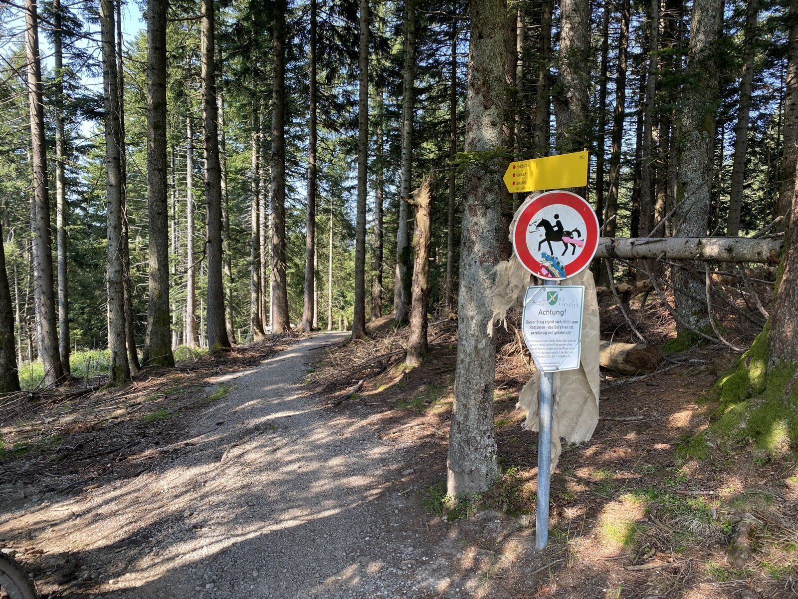

Gestern am Beginn (Auffahrt) und Ende (hier mit Schild Pferd) gesehen. Der Weg selbst wäre bis auf ein kurzes Stück zumindest mit einem Quad zu fahren.
Musste beim Lesen an diesen Thread denken und die kreative Auslegung und v.a. Zitierweise der Gemeinde. Interessant fand ich, dass sie das Reiten bergan wohl erlaubt...

Im Tölzer Landkreis kenn ich über 25 Stellen wo sie das Schild aufgestellt haben. Jachenau, Lenggries usw. usw..
sind nur 3 Schrauben.... aber die haben da wohl sehr sehr viele gekauft und Vorrat.
Musste beim Lesen an diesen Thread denken und die kreative Auslegung und v.a. Zitierweise der Gemeinde. Interessant fand ich, dass sie das Reiten bergan wohl erlaubt... Anhang anzeigen 1116018 Anhang anzeigen 1116019
...und wie sind solche Schilder jetzt rechtlich zu bewerten? Muß ich mich daran halten?

jetzt löse ich mit den Fotos evtl. eine hier unerwünschte Diskussion aus, was nicht gut ist. Evtl. sollten die letzten Posts daher in den Nachbarthread verschoben werden?
@Sun on Tour bitte entscheide und bitte doch dann jemanden vom Mod-Team darum...

Nur ganz kurz eine Einschätzung zu den Schildern im Landkreis Bad Tölz-Wolfratshausen:
Im obigen Beispiel ist es mit "Gemeinde ... mit den Grundeigentümern" unterschrieben.
Das ist von daher schon interessant, weil wir hier im Thread zur "Rechtslage in Bayern" schon auf Seite 16 mit knapp 400 Beiträgen sind und noch nicht einmal wurde die Gemeinde als zuständig erwähnt. Ganz einfach weil sie es nicht ist - allenfalls für ihren Gemeindewald als Waldbesitzer. So versuchen die Gemeinden diesen Schildern einen hoheitlichen Touch zu verleihen.
Spätestens seit dem Urteil des BayVGH v. 03.07.2015 wissen sie, dass ein verkehrrechtliches Radfahrverbot rechtswidrig wäre - deshalb hängt oben konsequenter Weise auch nur ein Reitverbotsschild.
Nach Art. 27 Abs. 3 Satz 1 BayNatSchG kann das Betretungsrech von Grundeigentümern oder sonstigen Berechtigten nur unter den Voraussetzungen des Art. 33 verweigert werden. Solche Gründe werden auf dem Schild nicht angeführt. Beschilderungen sind jedoch nur wirksam, wenn sie auf einen gesetzlichen Grund hinweisen, der eine Beschränkung des Betretungsrechts rechtfertigt (Art. 27 Abs. 3 Satz 3 BayNatSchG).
Jetzt wird inzwischen gerne, wie auch hier im Urteil vom 17.01.1983 argumentiert, bestünde ein Betretungsrecht von vornherein nicht, hätte die Beschilderung lediglich deklaratorischen Charakter und müsste auch die Anforderungen des Art. 27 Abs. 3 Satz 3 BayNatSchG nicht erfüllen. Dies hat durchaus auch aus vernünftigen Gründen praktischen Nutzen. Etwa wenn ein Feld bereits bestellt ist und man nicht möchte, dass darauf z. B. weiterhin geritten wird (Art. 30 Abs. 1 BayNatSchG) - da lägen aber auch die Gründe nach Art. 33 Nr. 1 BayNatSchG vor.
Mit den auf dem Schild zitierten Artikeln aus dem Bayerischen Naturschutz und -Waldgesetz suggeriert man, dass man einen gesetzlichen Grund hätte, gibt ihn aber tatächlich nicht an. Das angeführte "unzulässig" wäre allenfalls eine Rechtsfolge und "gefährlich" ist ganz offensichtlich kein gesetzlicher Grund. Hier zeigt sich wieder wie effektiv und supereinfach man mit der nichtssagenden Floskel "nicht geeignet" das Grundrecht aus Art. 141 Abs. 3 BV und alle zu dessen Schutz ergangenen einfachrechtlichen Regelungen außer Kraft setzen könnte.
Wie bereits oben in Nr. 2.2 geschildert wäre das Landratsamt gefordert die Beseitigung dieser konfliktträchtigen Schilder entsprechend der Gesetzesbegründung anzuordnen und durchzusetzen (Art. 34 BayNatSchG):
„Darüber hinaus besteht ein Interesse an der behördlichen Kontrolle und insbesondere an der Beseitigung solcher Schilder, die nach Art. 15 Abs. 3 Satz 2 (jetzt Art. 27) keine privatrechtliche Wirkung haben und nur den Anschein eines wirksamen Betretungsverbotes erwecken“ (DRUCKSACHE 7/3007, zu Art. 22, Seite 28).
Letztlich muss man konstatieren, dass diese behördliche Kontrolle aufgrund verschiedenster Interessenlagen nicht ohne Nachdruck funktioniert und deshalb damit zu rechnen ist, dass mit der Floskel "nicht geeignet" weiterhin und vermehrt versucht werden könnte supereinfach verfassungsmäßige Rechte auszuhebeln.

Gibt es irgendwo eine Sammlung, wo diese Schilder stehen?
Würde es Sinn machen, entsprechende an das Landradsamt zu übersenden, mit der Aufforderung diese zu beseitigen/ überprüfen?

Noch ein kleiner Nachtrag:
Mit der Einfügung des Wörtchens "geeignet" 1998 in Art. 30 Abs. 2 BayNatSchG hat man mit Art. 57 Abs. 4 Nr. BayNatSchG auch einen neuen Ordnungswidrigkeiten-Tatbestand mit aufgenommen, der das Radfahren auf "ungeeigneten" Wegen mit Bußgeld belegt. Das erhöht natürlich den Druck auf die Grundrechtsträger sensibel auf entsprechende Beschilderungen zu reagieren. Wenn man noch bedenkt, dass nach Art. 58 die zur Begehung der Ordnungswidrigkeit gebrauchten oder dazu bestimmten Gegenstände eingezogen werden könnten, sollte einem die Tragweite dieser Beschilderung noch bewusster werden.
Zur Verfassungmäßigkeit dieser Bußgeldvorschrift komme ich später noch...
Man kann sich überlegen, was es bedeutet, wenn die gleiche Behörde, die für die Beseitigung solcher Schilder zuständig ist auch die Ordnungswidrigkeiten ahndet.
Btw. sind die Schilder geeignet die Ausübung des Betretungsrechts nach Art. 26 Abs. 1 und 2 zu beeinträchtigen (Art. 57 Abs. 2 Nr. 5 BayNatSchG).
Eigentlich sollte man merken, dass man sich mit dieser Konstellation vom Rechtsfrieden immer mehr entfernt und dem in mancher Zeitung heraufbeschworenem "Krieg in den Bergen" (nicht etwa der "Krieg in den Bergen") immer näher kommt.
Im Bezug auf Art. 57 BayNatSchG enthält der Artikel zwei wichtige Feststellungen des Bürgermeisters von Jachenau (eigentlich bezugnehmend auf VG Augsburg, Urteil vom 17.11.2015 – Au 2 K 15.160):
„Dieser Weg eignet sich nicht für Mountainbiker.“ Kein Verbot, sagt Riesch, nur ein Hinweis.
Zum einen ist das der Versuch die eigene Ordnungswidrigkeit (Art. 57 Abs. 2 Nr. 5 BayNatSchG) zu relativieren, zum anderen stellt er klar, dass das Radfahren gerade keine Ordnungswidrigkeit darstellen soll.

Von Hörensagen ist der DAV-Lenggries eher contra-MTB eingestellt, während der DAV-Bad Tölz eher pro-MTB einstellt ist. Entsprechend bietet der DAV-Bad-Tölz auch MTB-Trail-Kures an, auf der DAV-Lenggries Seite habe ich nichts dergleichen gesehen.
So würde ich diese Schilder dann auch mehr Richtung Lenggries ins Isartal hinein vermuten.
