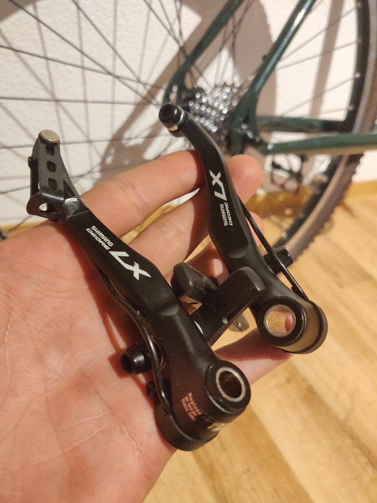

Ich hoffe ich nerve dich nicht mit meinen Fragen, was hälst du von den LX V-Brakes sind die besser als Deore?

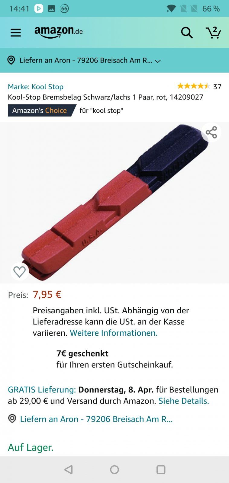

Ich habe beide (Deore und Deore LX) nicht gefahren, kann optisch keinen Unterschied erkennen. Habe selber an V-Brakes nur die aktuelle XT Trekking und an zwei Rädern die alte XT mit Parallelogram aus der 750er XT Gruppe. Vielleicht Gewicht? Bei der Deore scheinen die Beläge Cartridge zu sein. Das bedeutet ich kann den reinen Bremsgummi austauschen und muss nichts neu einstellen. Klarer Vorteil. Aber auch nur dann, wenn ich auch die Shimano Beläge fahren würde. Wie schon geschrieben, fahre ich nur an einer Bremse (Scheibenbremse) orginal Shimano Beläge. Ansonsten alles Koolstop. Egal ob V-Brake oder HS 33. Desweiteren gibt es die Koolstop Beläge auch als Cartridge Version. Wobei ich die Preise für die "normale" Version derzeit recht teuer finde. Haben sonst immer deutlich unter 10 Euro gekostet. Ist wahrscheinlich Corona geschuldet.

Ich denke Deore oder LX unterscheidet sich nicht wirklich. Vielleicht im Gewicht, das kannst du aber getrost vernachlässigen. Oder halt im Finish? Wichtiger wäre mir direkt andere Bremsbeläge, eine gute Zugverlegung (also z.B. keine viel zu langen Hüllen) und gute Zügen und Aussenhüllen. Hier unterscheiden sich die Geschmäcker. Ich mag zwar die Firma Jagwire, aber verwende lieber die Standard Züge und Hüllen von Shimano. Kostengünstig und gut.
Früher zu Zeiten von V-Brakes mit Parallelogramm konnte man (meine Meinung) noch einen Unterschied feststellen. Viel wichtiger ist eine sehr gute Einstellung und die oben genannten Sachen.

Das Komplettset ist in Ordnung. Selbst bei den üblichen Verdächtigen zahlst du für zwei Bremszüge und zwei Schaltzüge pro Stück jeweils zwischen 2 und 2,50 Euro. Sind also auch schon 8-10 Euro. Und Hüllen sind nicht so billig. Hast du für die V-Brakes auch an die Pipes und den Gummibalg gedacht?

Habe gedacht dass man abgesehen vom Gummi nichts wechseln muss... Einfach draht raus, Gummi raus, neues Gummi rein und mit neuem draht fest machen. Da dieses Metallstück mein ich was da raus guckt.
