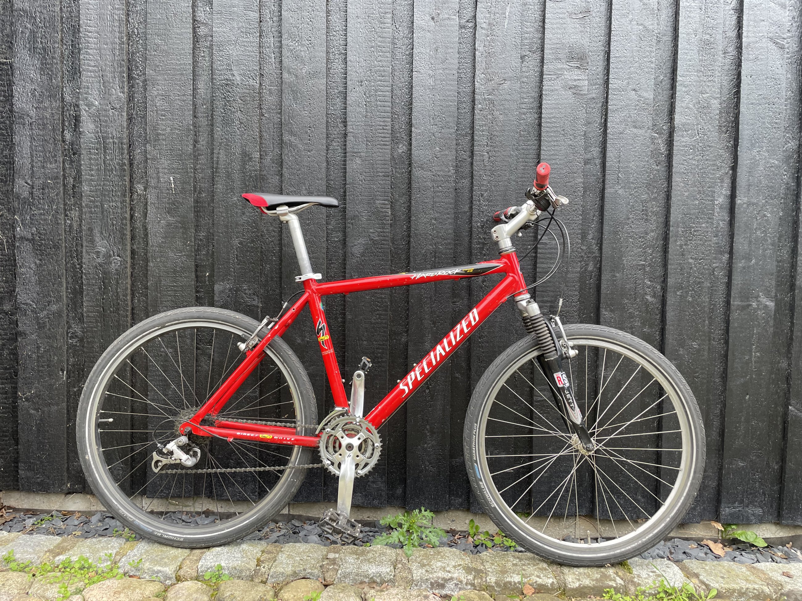

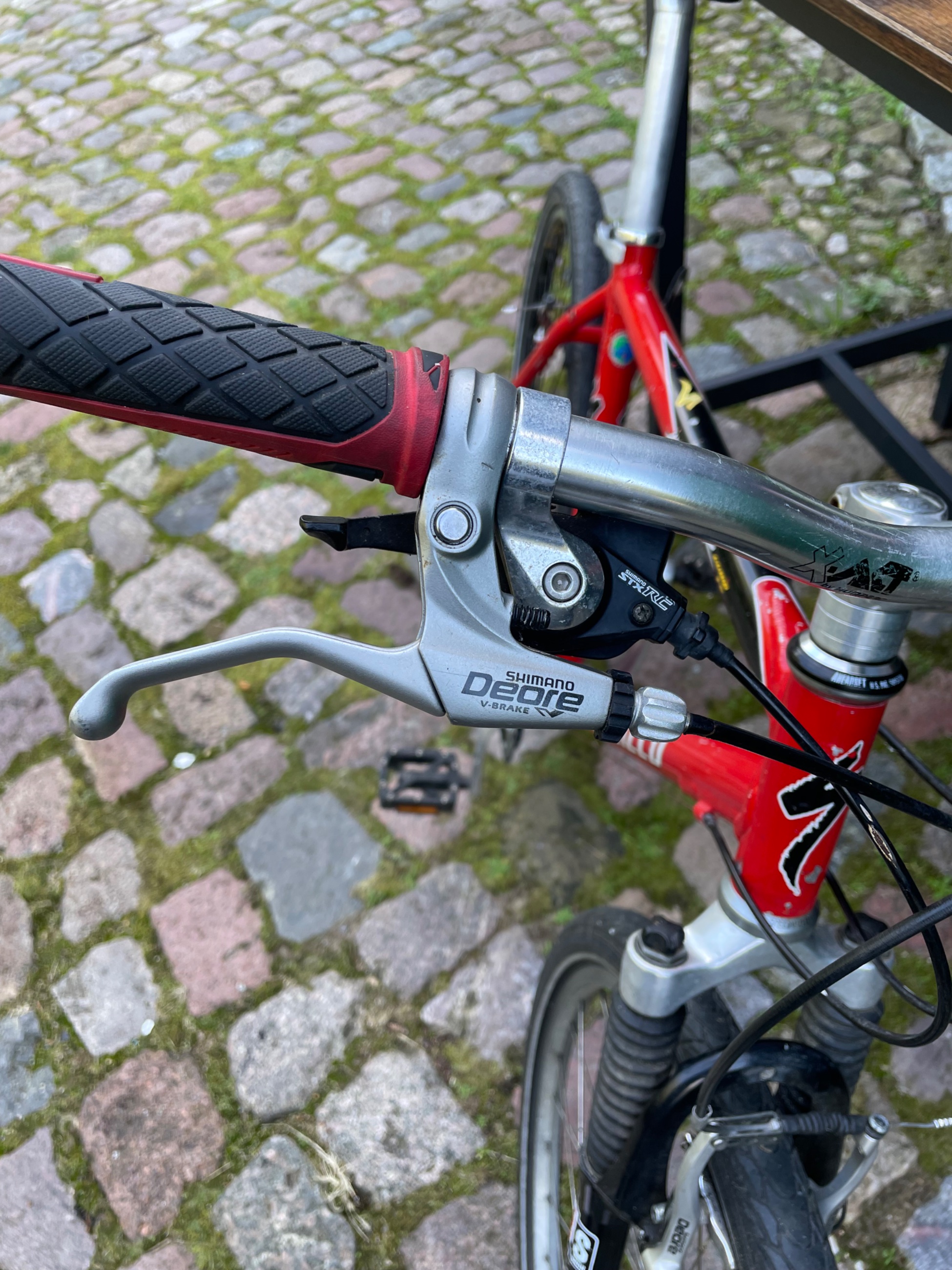

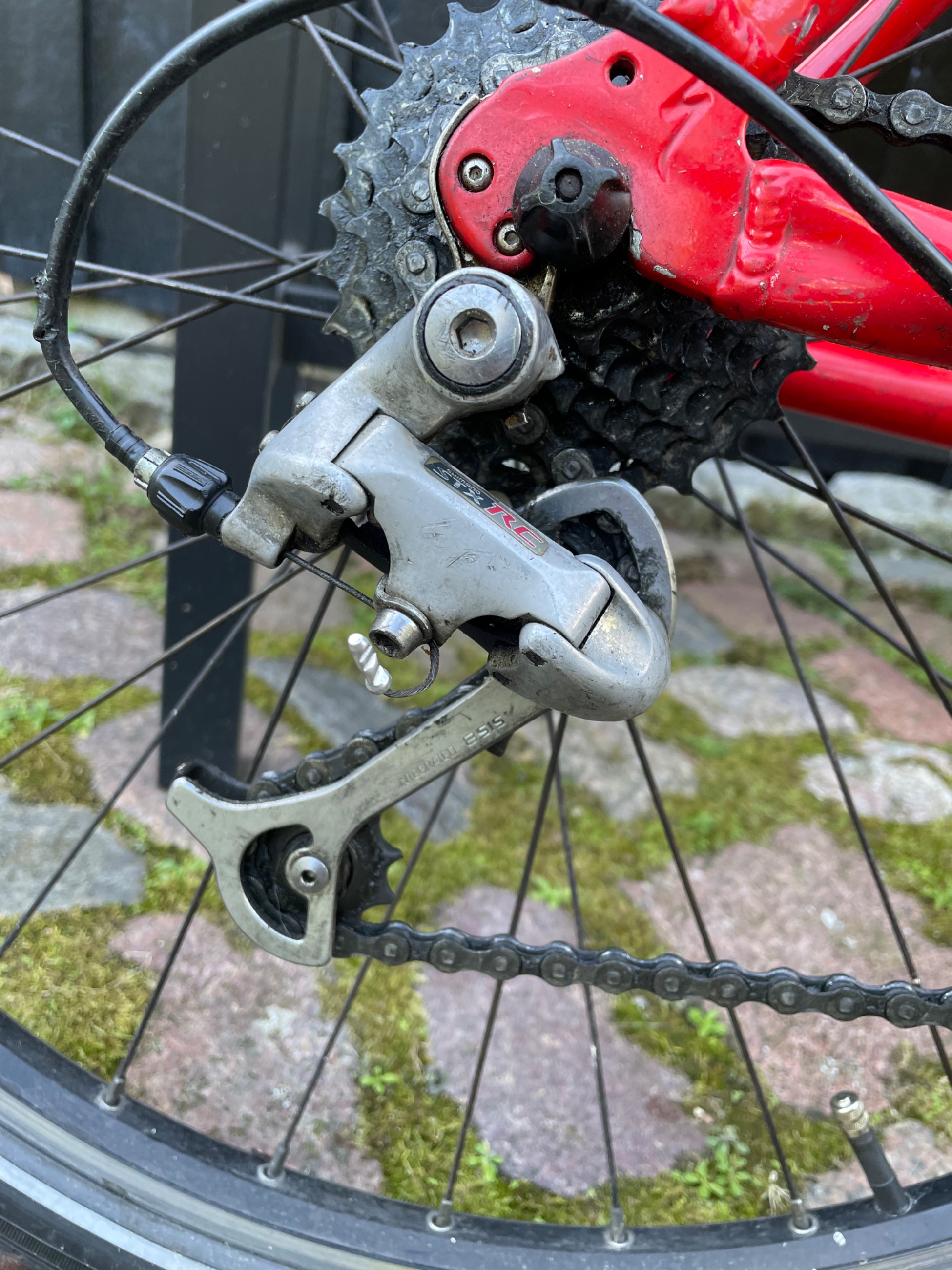

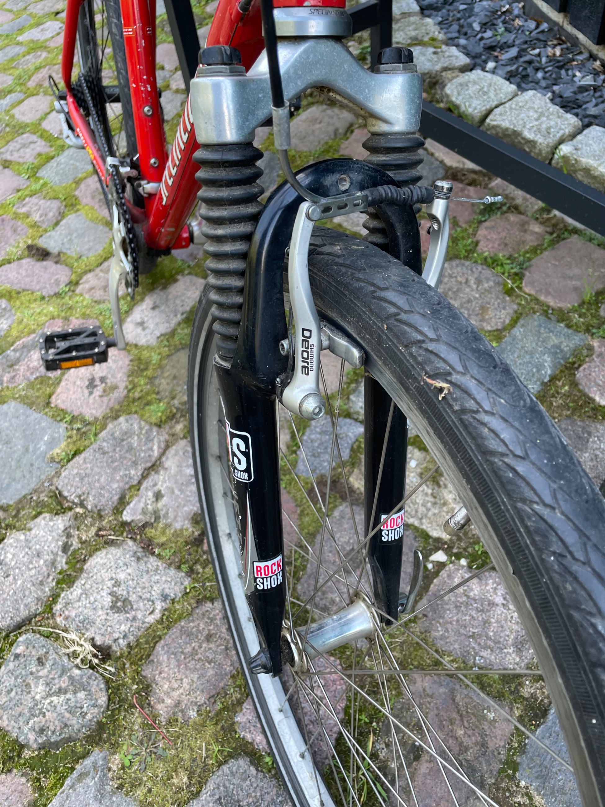

Moin aus dem Norden,
Ich bin Martin 38 und schon eine Weile im Rennradnews Forum aktiv.
Ich habe aktuell ein Projekt welches mir am Herzen liegt. Mein altes JugendBike muss wieder hübsch werden.
Aktuell geht es hier als Basis los.
Mein 2004er ?! Specialized Hardrock Comp FS benötigt eine Kurr
Ich möchte ihn gerne neues Leben einhauchen.
Idee no. 1 wäre es bekommt die XTR 950 Gruppe spendiert 3x8 wie es jetzt auch da steht.
V-brakes bleiben
Anderes Cockpit (vor allem weniger raise im Vorbau)
Idee no. 2 wäre der umbau auf 1x11
Hier benötige ich einmal euren Input und die Erfahrungen
Das Rad wird eher als Crosser / Commuter gefahren und sieht nicht wirklich Gelände
So wird es auch bleiben.
In jedem Fall werden alle Züge getauscht
Neue rockshox Judy hab ich noch liegen
Anderes Cockpit und Pedalen sind Pflicht
Ggf Laufräder tauschen
Und ein paar billy bonkers montiert
Ich freue mich auf euren Input und sage Danke im Voraus
VG Martin
