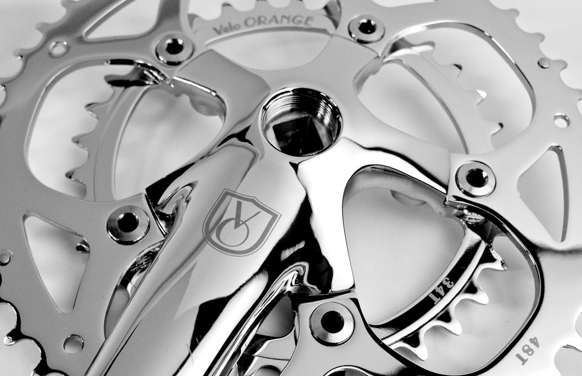

Ich würde von einer normalen modernen Kurbel mit Hohlachse, also bspw alle neueren Shimano HT2 Kurbeln, absehen, die sehen ohne drumherumgebautes Gedöns und Oversize Rahmen/Rohren einfach nur viel zu unproportioniert fett aus.
Lieber etwas optisch schlankes mit schickem haltbaren KB, ich werf mal 4Kant Sugino XD oder RD2/Messenger mit Stronglight KB in den Raum. Die Kurbeln gibt es im Netz auch in unterschiedlichen Farben, aber selbst ohne dies hast du bzgl Farbkombinationen und Stil quasi unendliche Möglichkeiten - ein Umstand, der deinem Zeitplan wohl gerecht wird ;) Kannst ja mal diese Shopgalerie auf dich wirken lassen.

Funktionale Nachteile hast du mit vernünftigen 4K Kurbeln und Innenlagern nicht, denn der Steifigkeitsvorteil von HT2 System ist nicht so immens, wie oft in Bike-Magazinen behauptet. Dadurch, dass du bei 4K unterschiedliche Wellenlängen zur Verfügung hast, kannst du sogar den Pedalabstand und die Kettenlinie variieren und dadurch bei geschalteten Rädern die Schräglaufverluste in deinem bevorzugten Übersetzungsbereich reduzieren.
