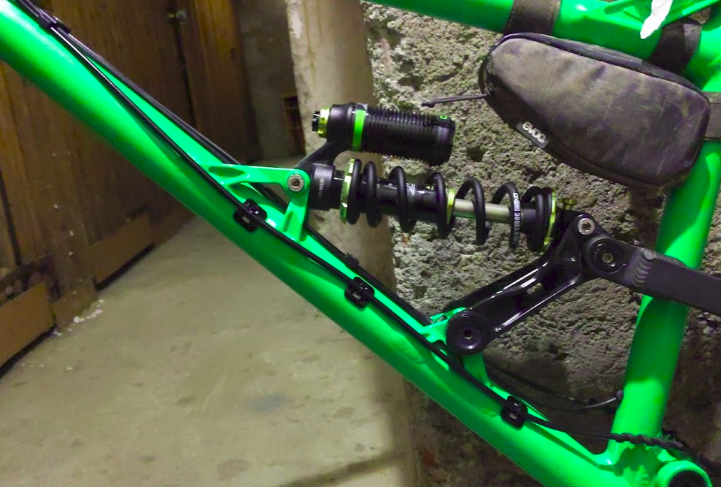

So wie z.B. Bei Nicolai
OT, aber:
Schön wär's.... das geht nur, wenn du die Mojo/Geometron Leitungsführung bestellst. Bei der Standard-Nicolai-Führung musst du die Leitung öffnen, um sie unter der Aufnahme der Umlenkwippe im Rahmendreieck durch zu bekommen. D.h. die Nachteile beider Welten vereint
Ich hab das bei mir jetzt so gelöst, nicht hübsch, aber pragmatisch:
(bei der vorderen Dämpferaufnahme hätte man auch wieder unter der Dämpferaufnahme rein führen können, habs dann aber komplett außen verlegt, dann muss man nicht einmal dort öffnen, wenn man an die Bremse möchte.)
