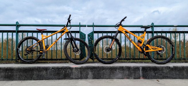

Gestern ne kleine Runde mit meiner Partnerin gedreht. So hatte ich die Möglichkeit mal beide Räder fahren und nebeneinander stehend zu sehen :) beide in XL/K4
Ich bin weiterhin sehr glücklich mit dem Erwerb dieser beiden Geschosse ❤️😍☺️
Darf man fragen wer welches fährt und wie groß deine Partnerin ist bei einem XL Rahmen?
Es sind beides meine 😂ich hab sie einfach draufgesetzt und gesagt "Schatz wir fahren jetzt eine Runde, wir brauchen frische Luft" - durch die stufenlose Sattelstützekein Problem.
Sie fand das Taival besser, weil es spritziger ist.
Sie selbst hat mit 186cm(92cm Beeinlänge) ein Giant Reign Fully in XL im Besitz - das hat etwas weniger Reach ist aber sonst von den Sitz- und Lenkwinkeln sehr ähnlich.

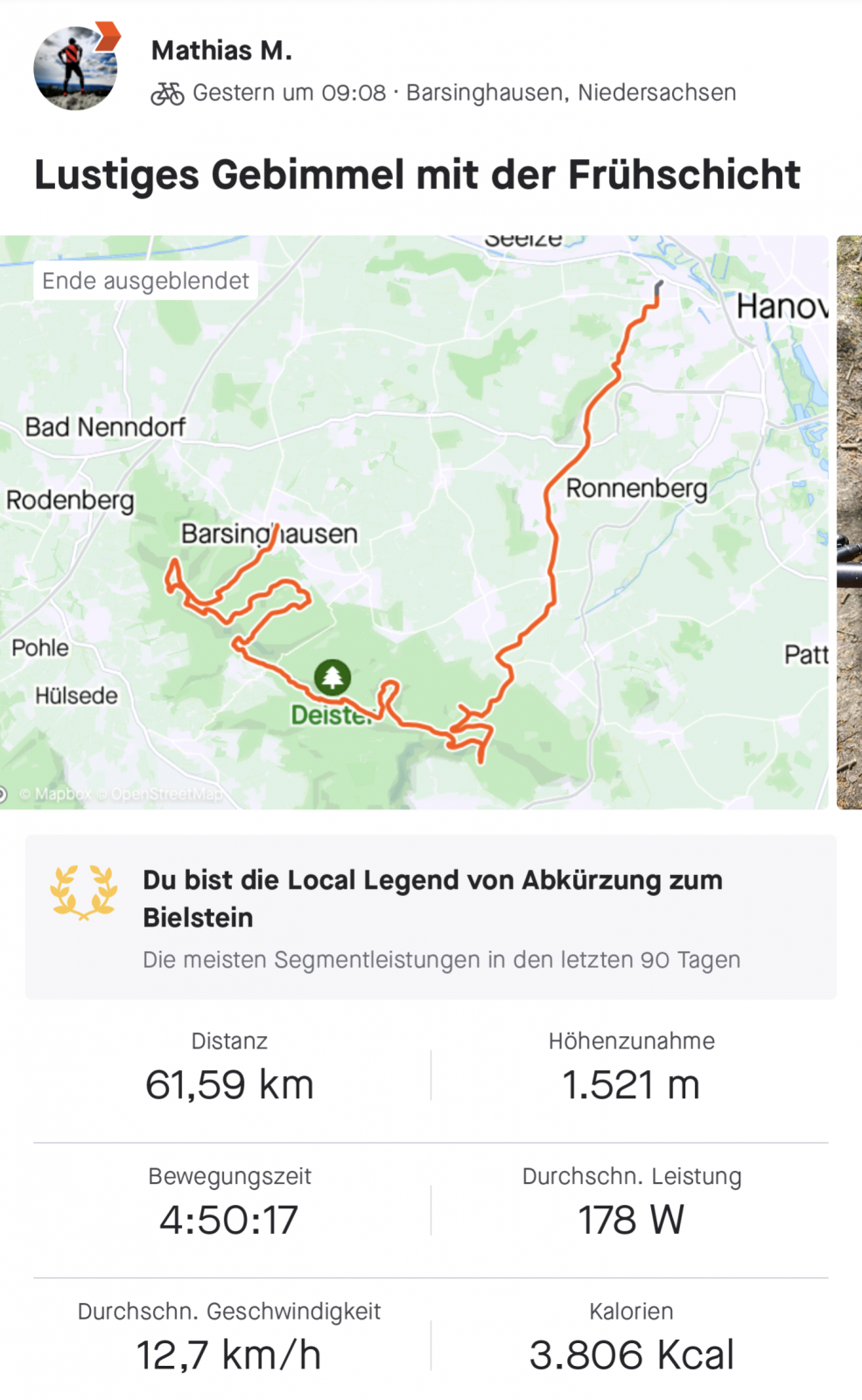

Längere Touren sind trotzdem möglich, aber die Beine melden sich regelmäßig 😅 (gestern Evolink)

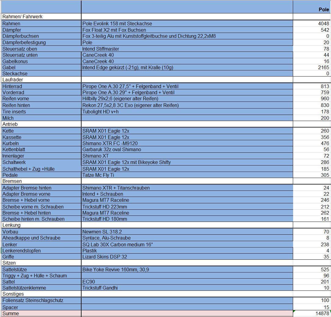

Mein Evolink 158 hat 14,9kg inkl. Inserts aber mit einem 850g-Rekon am Hinterrad. Mit DD-Karkasse (Aggressor) am Hinterrad wären es dann 15,3kg. Meine Lackierung ist aber 150-200g schwerer als Serie.
Anbei meine Partlist als Ideengeber.
Wenn das Bike oft getragen, angehoben, geschoben werden muß, sind 15kg schon deutlich angenehmer als 17kg und auch sonst fühlt sich das zumindest agiler an.
Dennoch muß man realistisch bleiben - deutlich unter 15kg wird man mit einem 4Kg Rahmen nicht kommen - soll es noch endurotauglich sein. Und das Pole ist hier keine Ausnahme. Moderne Alu-Enduros liegen fast alle in dem Bereich.

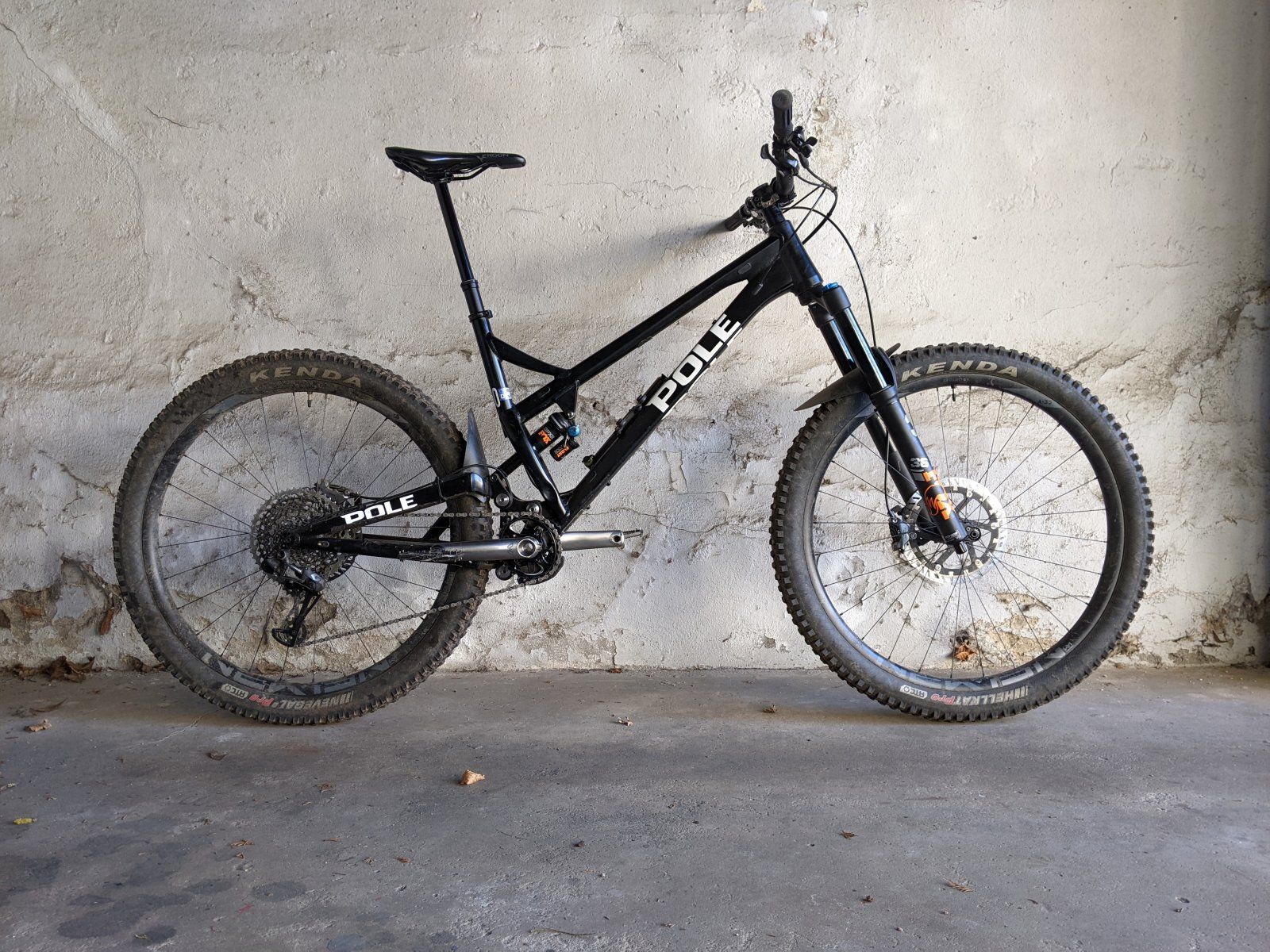

Also mein Evolink 140 wiegt aktuell 15,5 kg bzw. vor dem Umbau der Kurbel.
Foto kann ich später mal anhängen wegen der Teile.

Ich habe da auch nochmal ein eigenes Anliegen.
Ich habe jetzt nach dem Wechsel der Kurbel auch das Innenlager gewechselt. Vorher war ein SRAM GXP mit GX Kurbel verbaut. Da gibts ja nichts um das Spiel einzustellen, sondern der eine Kurbelarm wird einfach solange festgezogen bis es kein Spiel mehr gibt.
Die neue Kurbel (Cane Creek) ist aber anders konstruiert. Da gibt es diesen Ring auf der Kurbelachse mit dem man das Spiel ausgleicht. Nur ist dieser Ring wohl leider nicht unbedingt dazu gedacht den ganzen Hinterbau bzw. das Hauptgelenk um das Innenlager zusammenzuhalten.
Seit dem Wechsel knarzt mein Rad beim Treten nun erheblich im Innenlagerbereich, außer ich knalle den Ring auf der Achse richtig an. Das ist aber wohl kaum Sinn der Sache.
Hat jemand da ähnliche Efahrungen gemacht oder noch eine Idee? Ich hab jetzt mal einen 0,7er Inennlagerspacer geordert und schaue mal ob das was hilft, weil der Einstellring auch schon gefühlt auf der allerletzten Umdrehung vom Gewinde sitzt...
Edit: Mal ein kleines Update. Ich habe auf der Bremsseite jetzt einen 1,8 mm Spacer hinter die Innenlagerschale eingebaut und alles einmal sauber gemacht. Dann hab ich mit einem Werkzeug für Pressfit das "Gelenkpaket" mal richtig zusammengedrückt und dann die Kurbel montiert. Ergebnis, das Knacken ist weg. Obs jetzt an der Montageweise oder am Saubermachen und neu fetten lag, keine Ahnung...
Hab gerade nochmal gewogen, ohne Oneup Pumpe wiegt das Rad jetzt 15,46 kg.

Für längere Touren kannst du eigentlich nur leichtere Reifen aufbauen und Cushcore weglassen oder vielleicht durch Tannus Armor ersetzen. Zusätzlich lassen sich beide Bikes auf dem flachen Stück bis zum Deister wegen ihrer Geometrie schwerer treten als ein XC Bike. Dafür geht das Taival auf den Uphills im Deister dann richtig gut, auch wenn es schwer ist.
