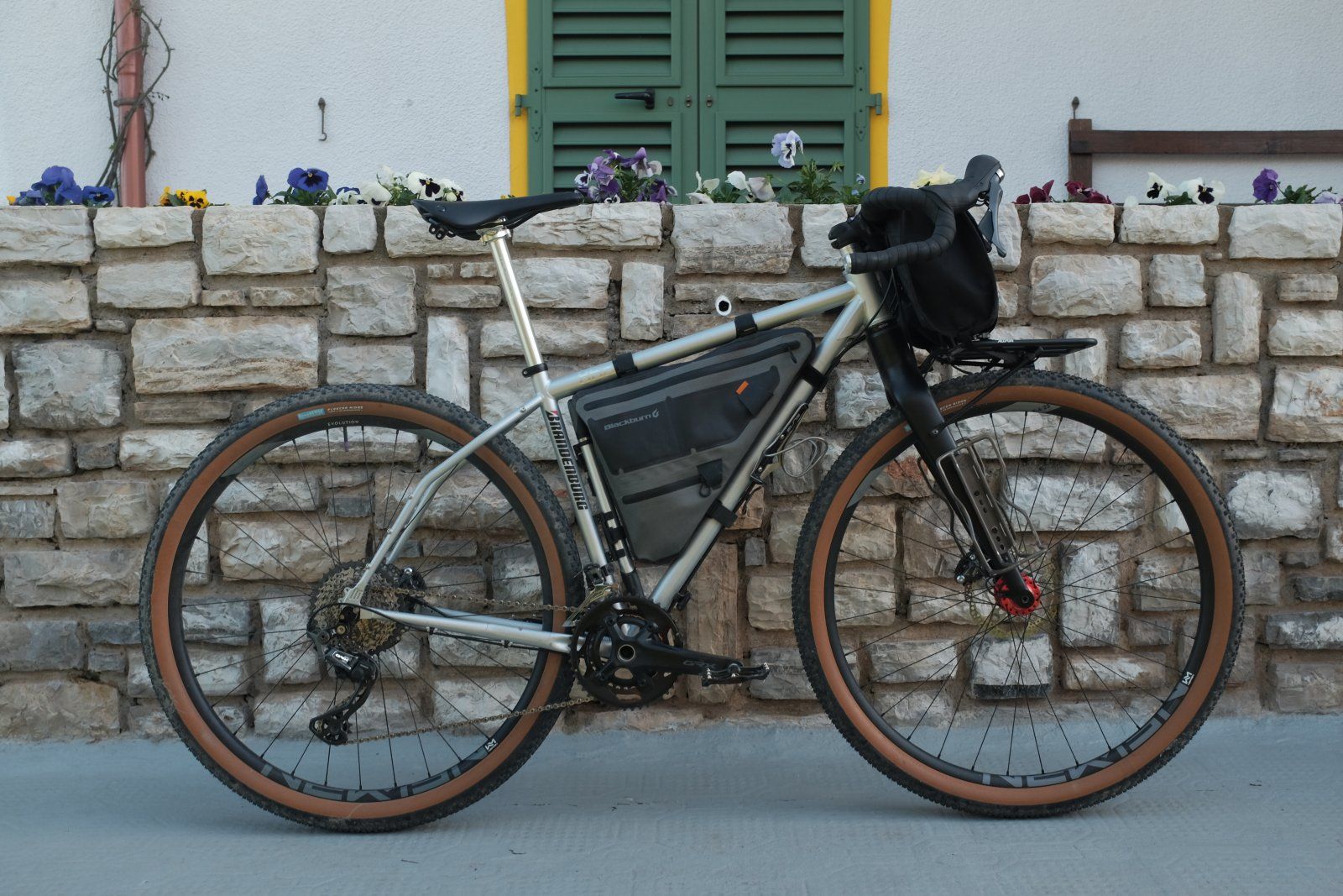

Hallo und vielen Dank für deine Antwort auf dieses schon etwas verjährte Thema :) Tolles Rad hast du da!
Ich habe mir das 8bar TFLSberg aufgebaut und fahre es mit 2.2" 29ern mit breiten Dropbars.
