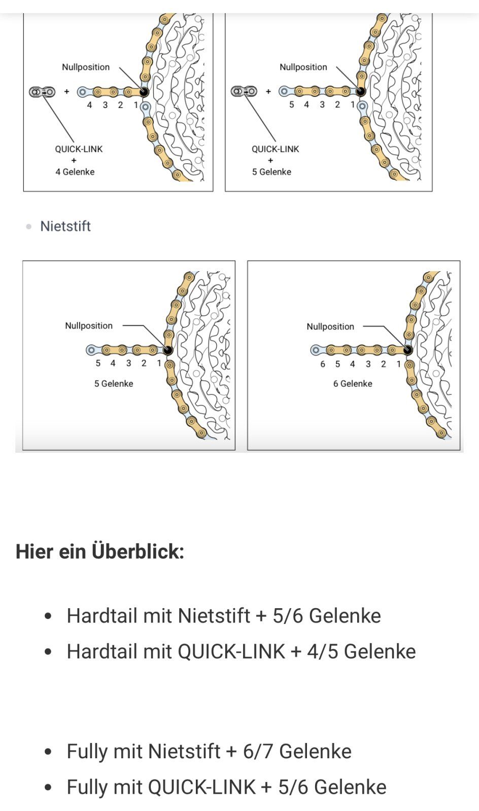

Shimano gibt 4 bzw. 5 Glieder vor + Link. 5 bzw. 6 bei Nietstift.
Evtl kam daher ein Teil des Problems.
Ich hatte mich an dieses Bild gehalten.
5 Glieder + Link passt nicht bei einem 30T Kettenblatt und 51T Ritzel.
Aber alles gut. Danke für die Antworten. Die Testfahrt steht noch aus, aber besser sollte es sein.
