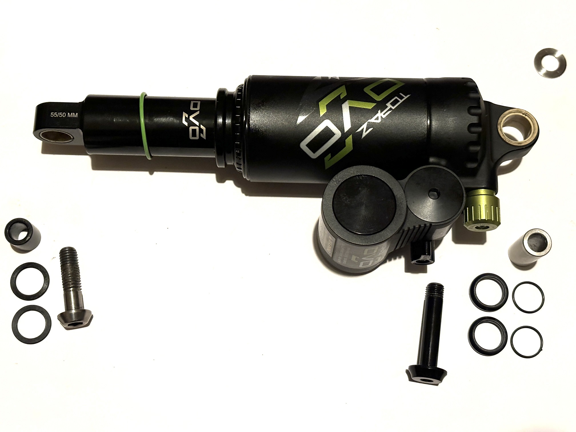

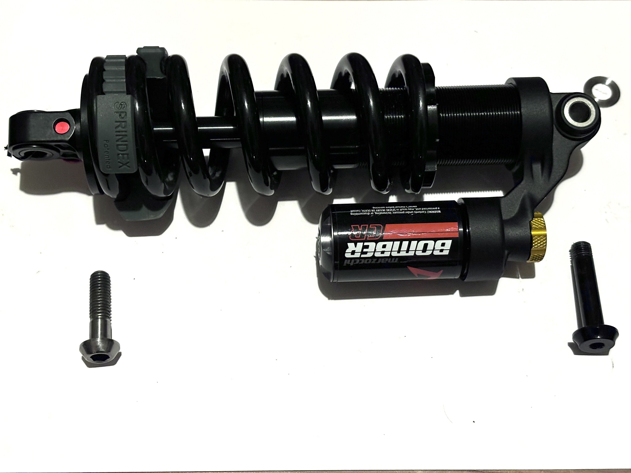

Nochmal zum Thema der Dämpfer hier zwei Bilder: zunächst der ausgebaute Topaz, die unteren Einbaubuchsen sind "randlos" und stehen damit anders als die oberen nicht über. Der Bomber CR hat (genau wie der Bomber Air) diese überstehende Form oben und unten, also mussten diese unten raus und das oben von mir verlinkte Gleitlager rein. Lag bei mir noch herum, denn ausbauen aus dem Topaz hätte schadfrei nicht funktioniert. Dann konnte ich die Montagebuchse unten mit den Plastikscheiben und oben mit den Dichtungen und Distanzringen einfach einsetzen. Warte jetzt nur noch auf die Adapter für die Spindex, dann kann ich alles zusammenbauen.
@michael66 ich kann mich nicht daran erinnern den Yoke ausgebaut zu haben, aber es kann sicher nicht schaden auch dort mal die Lager auf Freigängigkeit und Korrosion zu kontrollieren.

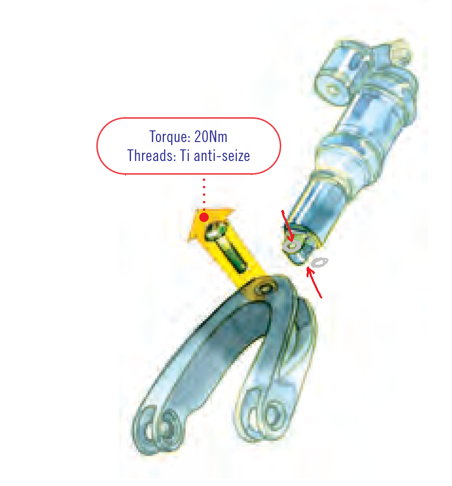

Frage: auf meinem Bild oben mit dem Topaz ist in der oberen rechten Ecke eine metallische (Edelstahl) Distanzscheibe, jedenfalls dünner als eine normale U-Scheibe. Beim Ausbau kamen mir zwei davon entgegen und ich bin mir nun unsicher wohin die zu verbauen ist. Hatte daraufhin beim Händler (gocycle), dem Vertrieb (tri-cycles) und direkt beim Hersteller nachgefragt. Bekam nun 3 unterschiedliche Antworten o_O
Kurzfassung: eine fehlt mir inzwischen und verbauen würde ich final ggf. nur eine. Wollte fragen, habt ihr die auch verbaut, und wenn ja wo?
Jetzt am Wochenende komme ich vsl. endlich dazu den Umbau zu machen, jedenfalls hab ich alle Teile beisammen die ich brauche. Und Zeit, was oft schwieriger ist als Teile zu bekommen.
Am V2 hat es zwei Scheiben die zwischen Dämpferauge und Clevis gehören, eine oben und eine unten zwischen Dämpferauge und Clevis.
Mit V2 meinst du das Carbon Ripmo? Ich hab das hier skizziert wie du beschrieben hast - oder falsch verstanden?
Bei der Montage des Bomber hab ich festgestellt dass da überhaupt kein Platz wäre um eine oder gar zwei Metallscheiben zu montieren. Der Dämpfer lässt sich gut einfädeln am Yoke und mit angezogener Schraube bleibt da kein Spalt, kein Wackeln. Ich meiner Erinnerung waren aber beide Metallscheiben zwischen Dämpferauge und Yoke... es bleibt rätselhaft :ka:

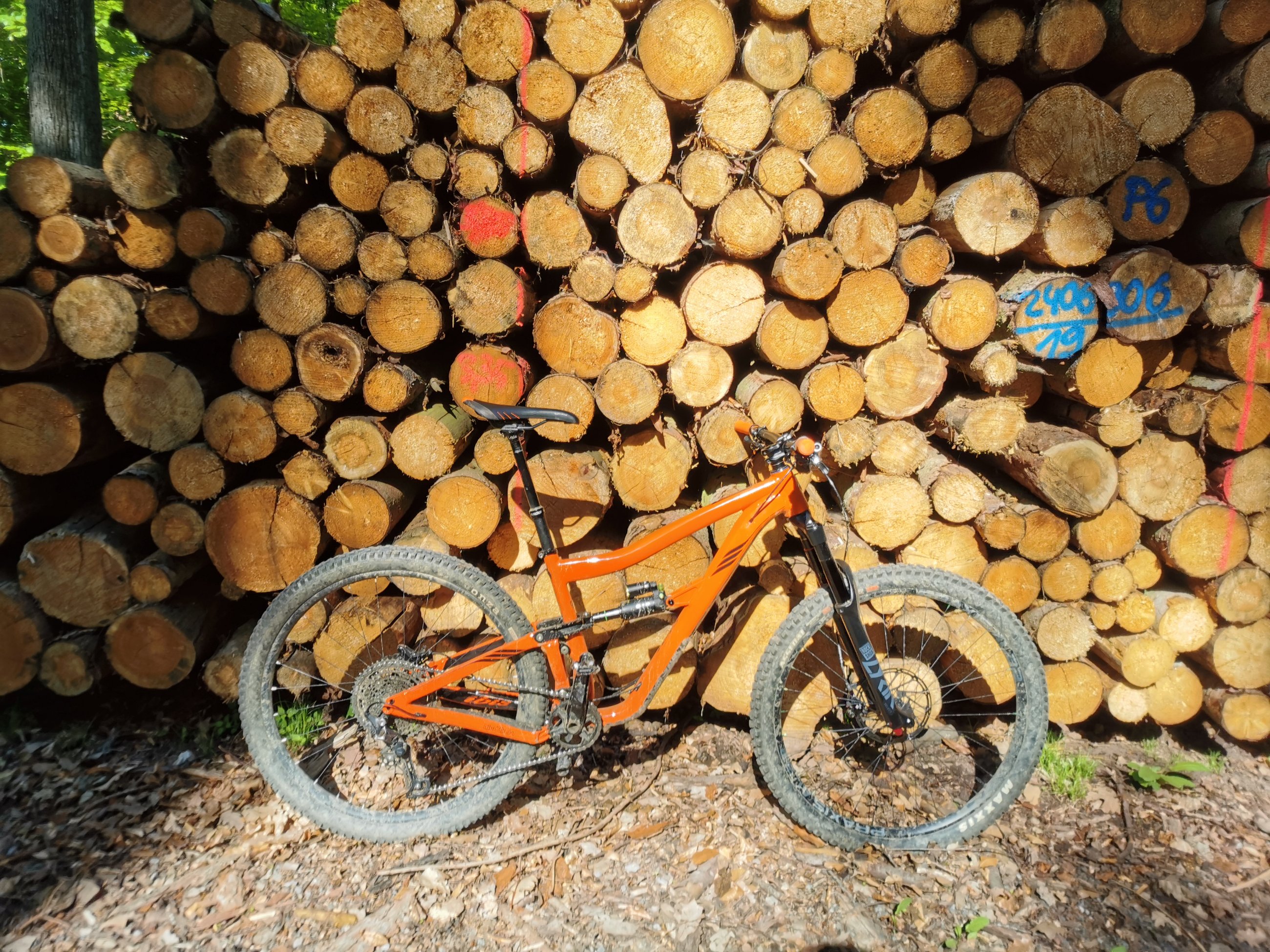

Servus,
Ich habe mir letzte Woche bei Go-Cycle einen günstigen Ripmo AF Rahmen in L geholt und am Wochenende die Teile vom Trailhardtail dran gebaut.
Fährt sich tadellos! 😃🤩🤟
Und die Farbe Red Savina ist eindeutig orange. Kommt mir entgegen!
