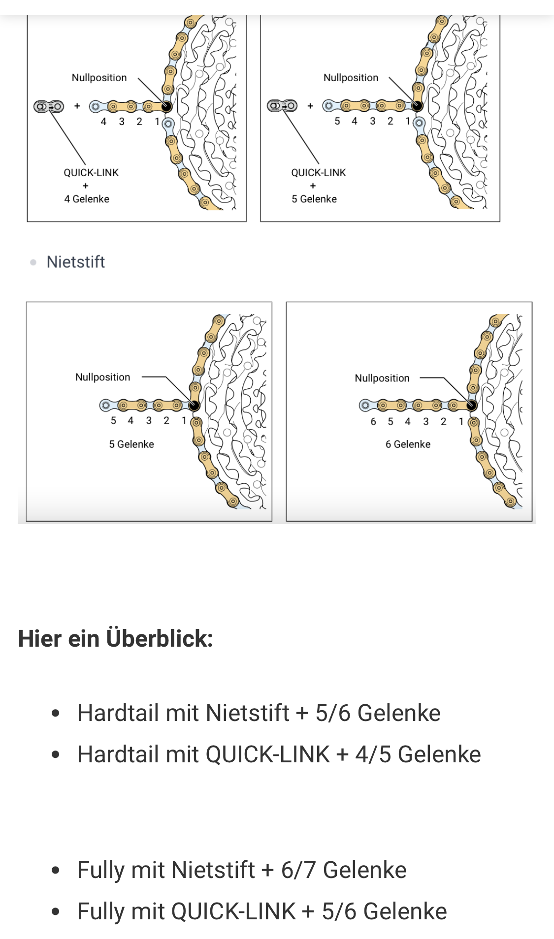

Welche Kettenlänge fahrt ihr eigentlich? Ich hab das Gefühl mit 116 Gliedern ist meine etwas zu lang bei einem XL Rahmen. Die X0 Kette läuft über eine Mischung aus 32er NX Kurbel mit GX Schaltwerk und einer Spedao 10-50 Kassette von Ali.
Da musst Du die Kette einmal am Schaltwerk vorbei über das Kettenblatt und größte Ritzel legen. Dann plus die Kettenglieder aus der Übersicht rechnen:
