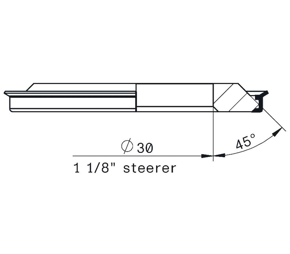

Und bevor ich die Gabel ausbaue und dort messe, da ist ein ganz normaler 1/8" Gabelkonus drauf wie bspw. der von ACROS?
