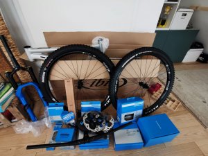

Unter der Woche endlich alle Teile bekommen, Aufbau und dann sehr gespannt auf den ersten Ausritt. Fazit: Geiles Teil! Ohne vorherige Probefahrt, doppelte Freude, wenn sich das Bike genauso fährt, wie in den Test beschrieben und erhofft. Setup am Heck passt direkt. Kurze Frage hier zum Spacern des Topaz. Lagen bei euch die Spacer bei? Ich bin jetzt nur die Hausstrecken (Tables, 1,5 Meter Drop) mit 190 Psi im Dämpfer gefahren (85kg fahrfertig), ohne Durchschlag und noch 1cm Reserve auf der Kolbenstange. Die Diamond war nicht ganz auf dem Niveau des Hinterbaus, aber sehr ordentlich. Da muss ich noch etwas Zeit ins Setup stecken.

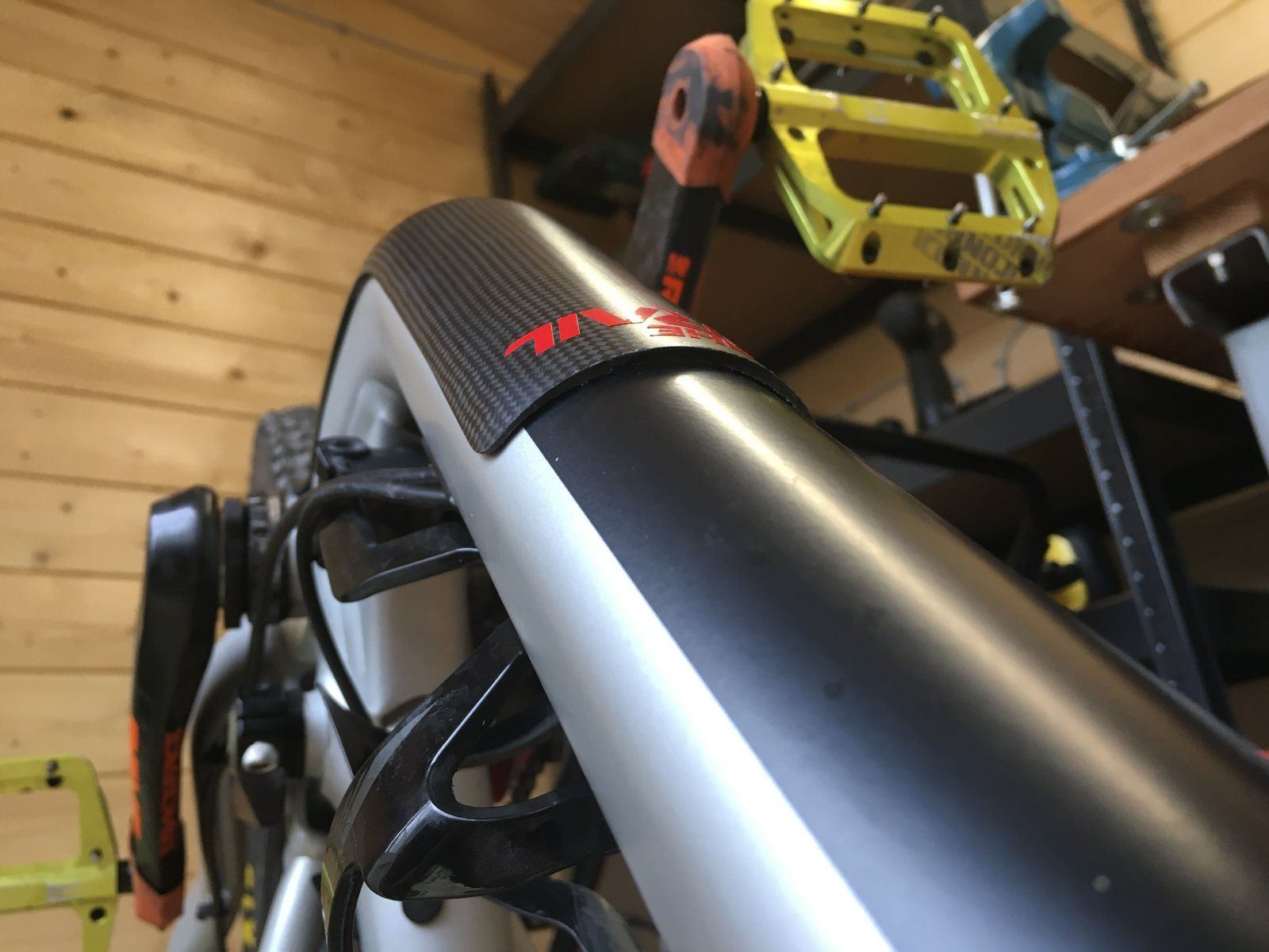

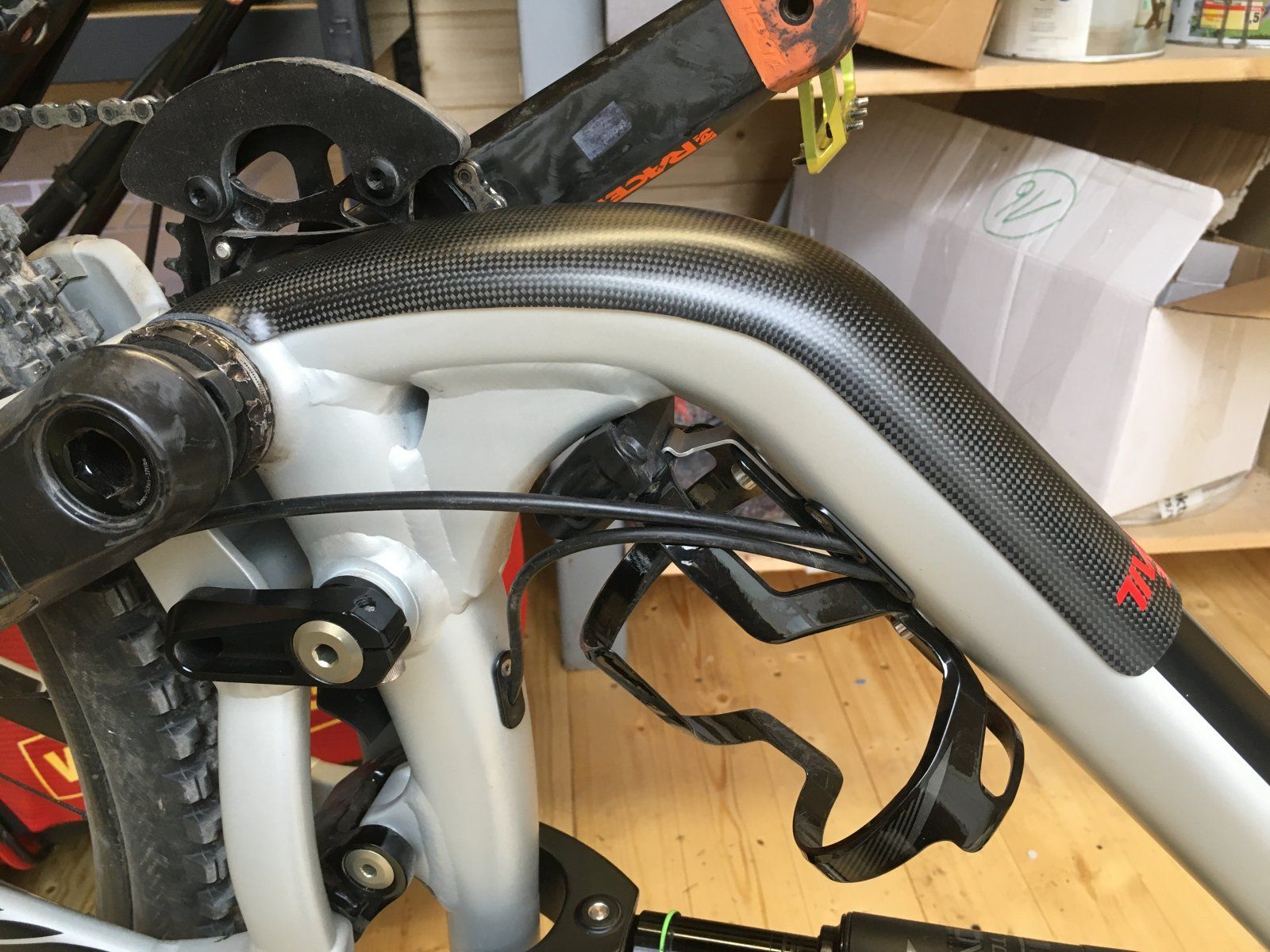

Nach den Bildern hier, muss ich mich für den oberen Link wohl auch noch Gedanken machen. Zur Frage der Einstecktiefe, da in Größe XL die One Up V2 komplett einsteckbar ist und noch gut Luft ist, sollte das im L Rahmen auch passen. Durch das sehr kurze Sitzrohr muss man auch kein extremer Langbeiner sein um die 210mm zu nutzen ;-)
