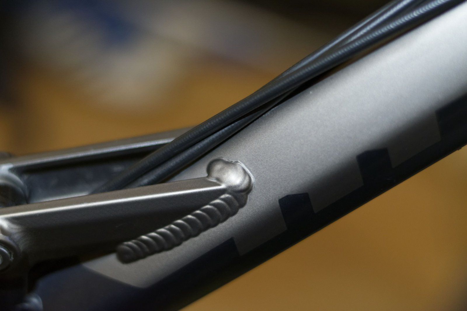

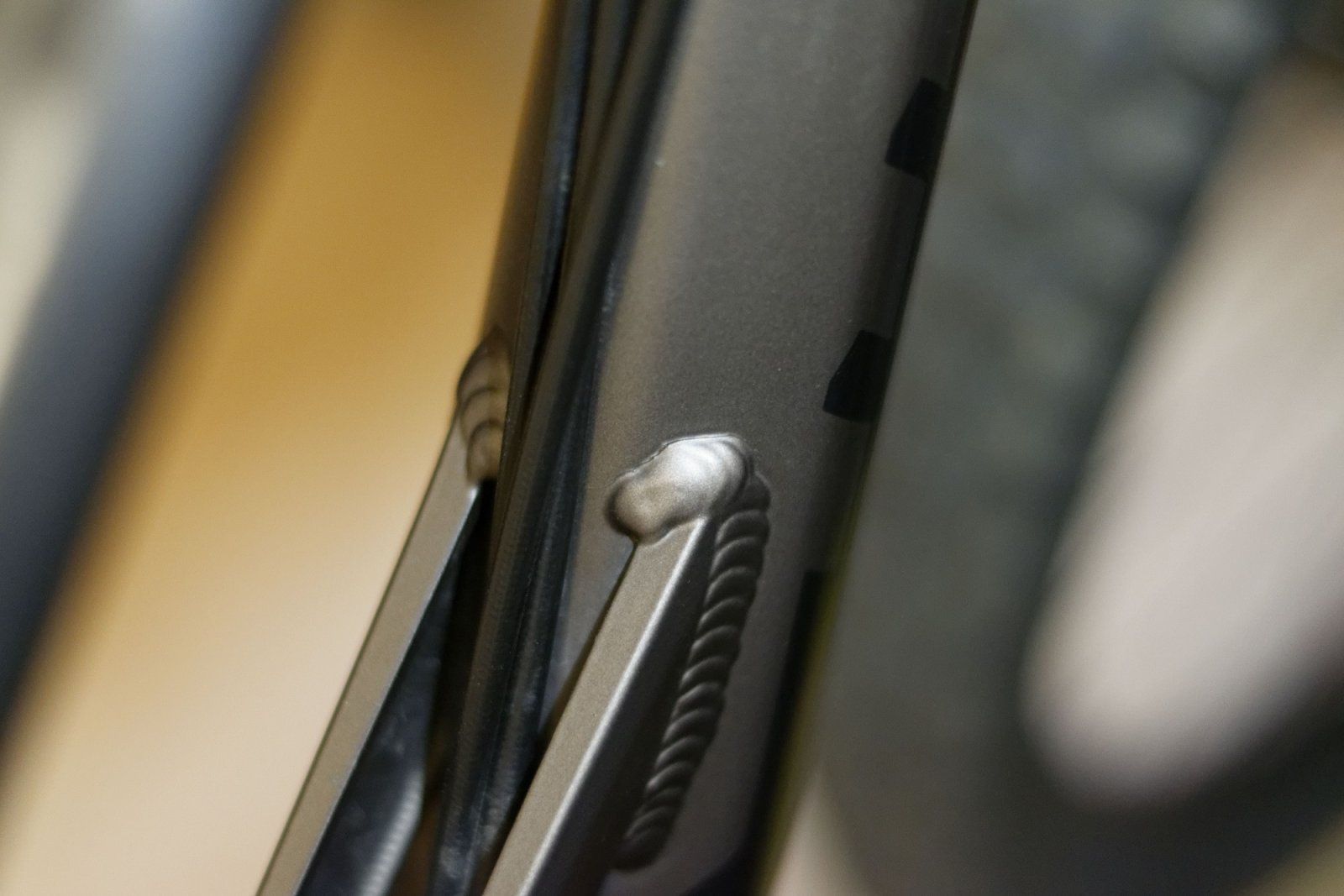

Mir ist bei der letzten Fahrt mit meinem Mega ein winziger Riss auf einer Seite, der Dämpferaufnahme vorne rechts aufgefallen. Was ist eure Einschätzung, ist dort die Schweißnaht gerissen oder lediglich der Lack?
Wo kann ich sowas prüfen lassen oder selbst testen, wenn möglich ohne den Lack entfernen zu müssen? Falls das überhaupt möglich ist.

das ist auf jedenfall ein Riss und das sicher beidseitig.
kommt oft vor auch bei anderen Rahmen an dieser Stelle
dort kommt der meiste Druck drauf bzw. die Schwächste Stelle am ende der Schweißnaht
