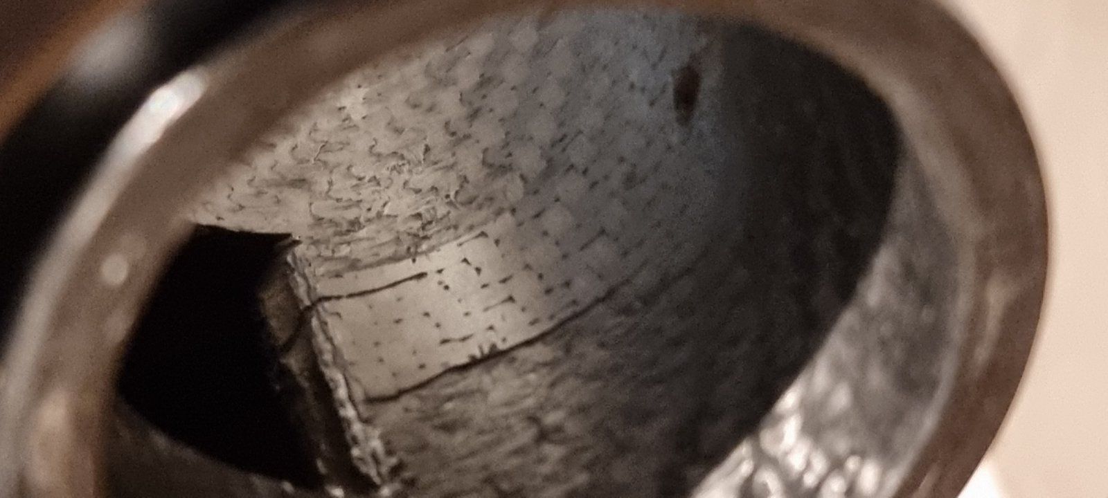

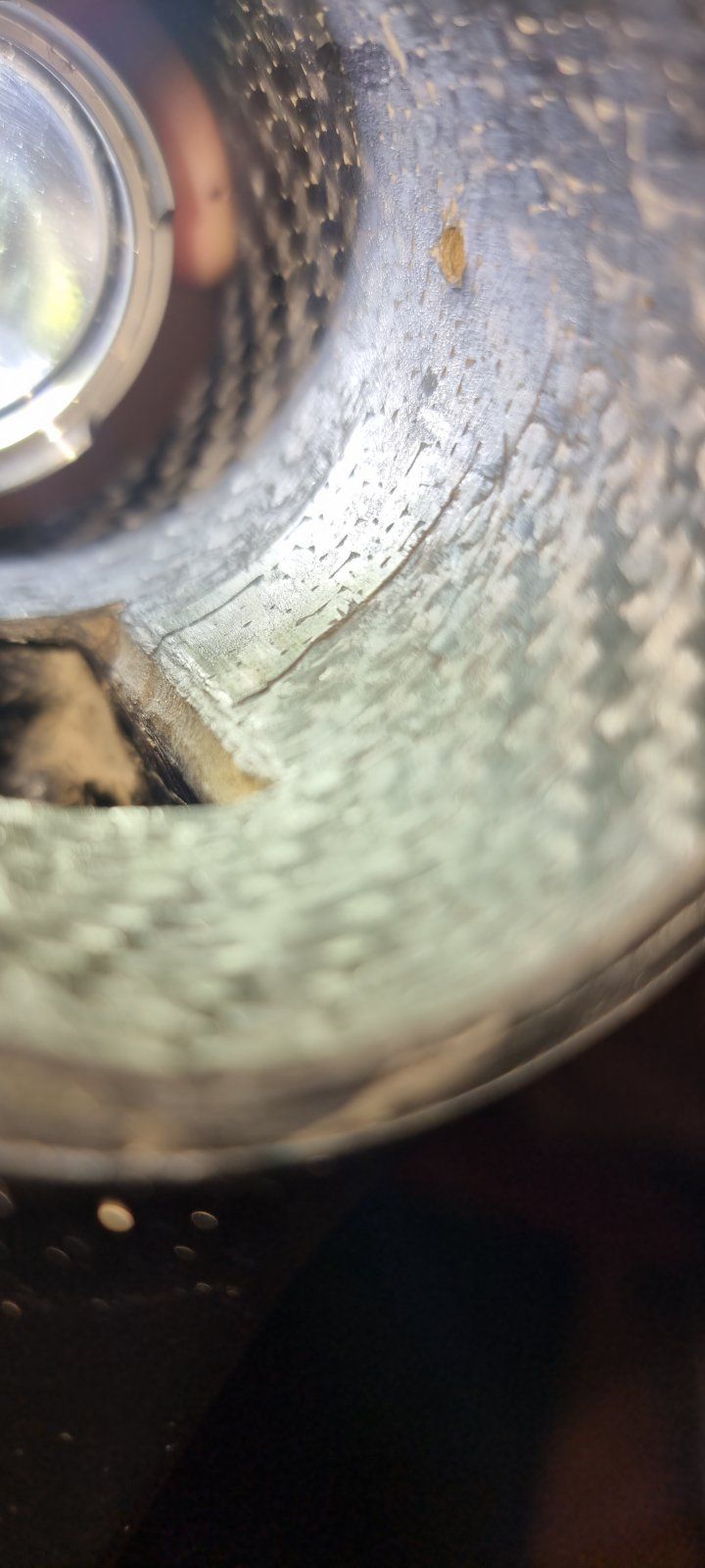

Wie es aussieht habe ich Risse von innen in der Tretlagerschale meines Rose Thrill Hill, siehe Fotos anbei.
Mein Problem ist zum einen nun der ohnehin schon schlechte Kundenservice bei Rose, es können also erstmal Wochen vergehen bis die überhaupt antworten (ausser be Google Rezensionen, da Antworten sie wie der Blitz auf negative Kommentare). Habe selbst schon schlechte Erfahrungen mit dem Service von Rose gemacht und auch von anderen gehört wo sich Gewährleistung/Garantie sehr lange hingezogen haben und bei einem ist das Bike wohl komplett verschwunden nach der Rücksendung...
Zudem ist auf der Rose Website der Rahmen in meiner Größe ausverkauft (da stand auch schon mal 36 Wochen, also scheint man im Moment nicht mal zu wissen ob und wann es den wieder gibt)
Allzuviele Hoffnungen, dass ich in absehbarer Zeit einen Ersatz Rahmen von Rose bekomme mache ich mir eher nicht und wer weiß wie lange ich gar nicht fahren kann wenn ich den Rahmen einschicke.
Was meint ihr, soll ich mich trauen und einfach weiter fahren oder lieber nicht?
ist ggf. die reparatur des rahmens eine option? carbon soll ja gut reparierbar sein.. wenn auch nur von profis. Kann jemand einen Spezialisten empfehlen der das kann? Damit könnte ich in dem Fall dass ich so nicht weiter fahre, wohl schneller wieder bedenkenlos aufs bike steigen als über die Garantie.
Ps: Werde euch hier auch über die weitere Kommunikation mit Rose auf dem label halten..

Das is doch nur im epoxy, welches ja innen sowieso oft nicht sauber verarbeitet wird…
hm, woran machst du das fest? Und was genau bedeutet das? Am dieser Stelle sind es ja verflochtene Fasern. Ist dann nicht jeder riss der länger ist als ein Teil des Musters ist automatisch ein riss in den Fasern?
An der Seite wo man in die aussparung gucken kann ist ja so eine erhebung vor dem unterrohr, da geht der riss übrigens 2-3mm tief. Mit dem Finger hinter die Erhebung gefühlt und er geht da komplett durch

Auf den Fotos sieht es IMHO jedenfalls nicht nach Riss aus, eher nach unsauberer Verarbeitung. Aber das mag am Bild liegen....

ok also habe nochmal eine makro-aufahme gemacht mit Beleuchtung von beiden Seiten, und so scheinen es mir nicht mal mehr Risse zu sein sondern tatsächlich nur unsauber gearbeitet!?

Das Tretlagergehäuse ist ja eh zum Unterrohr hin, aufgeschnitten. Du hast ja wohl keinen Vergleich zum Auslieferungszustand?

So wie es aussieht, bist Du darauf eingeschossen, dass das ein Riss ist.
Ich würde von diesen Bildern her auch auf das tippen, was @Catsoft, @der-gute und @A-Abraxas bereits gesagt haben.
P.S. Wenn es mein Rahmen wäre, würde ich mir überlegen diese unschönen Stellen mit 5 Minuten Epoxy aufzufüllen und es darauf ankommen zu lassen.

Wenn du mich fragst: Das sind keine Risse.
Auf dem zweiten Bild ist doch ganz deutlich zu erkennen, dass es da einen Ebenenversatz gibt. Wenn du jetzt annimmst, dass das vor der (nicht vorhandenen) Beschädigung nicht so war, dann müsste dieser Ebenenversatz doch auch außen erkennbar sein. Dann müsste der eingerissene Teil nach innen verschoben sein.
Das wären doch hier nicht nur Risse, das wären massive Beschädigungen.

mittlerweile bin ich ja auch von dem gedanken abgerückt dass es risse sind. auf dem letzten bild mit richtiger ausleuchtung (iwo mitten im thread) sieht man es ja eigentlich auch eindeutig.

Ich würde ja mal vermuten das dort einfach der lagersitz bearbeitet wurde und das tool halt nur so tief rein recht. Wenn du von beiden seiten mist dann sind die werte sicherlich nahezu identisch. Und carbon reißt auf gar keinen fall symmetrisch.

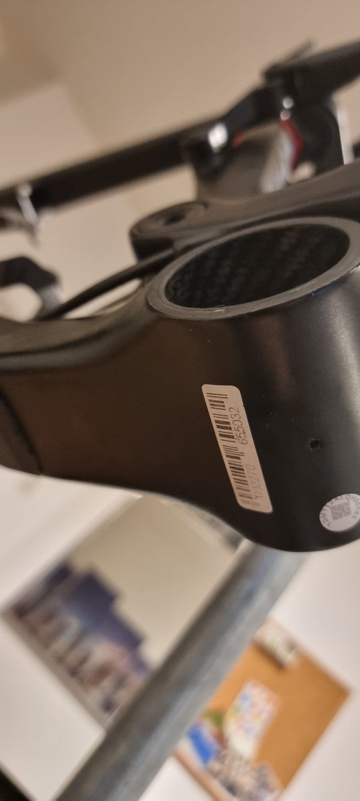

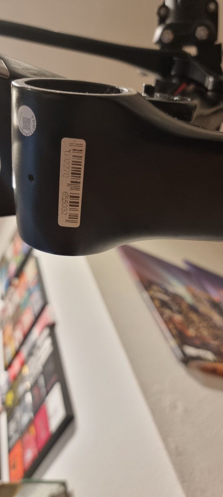

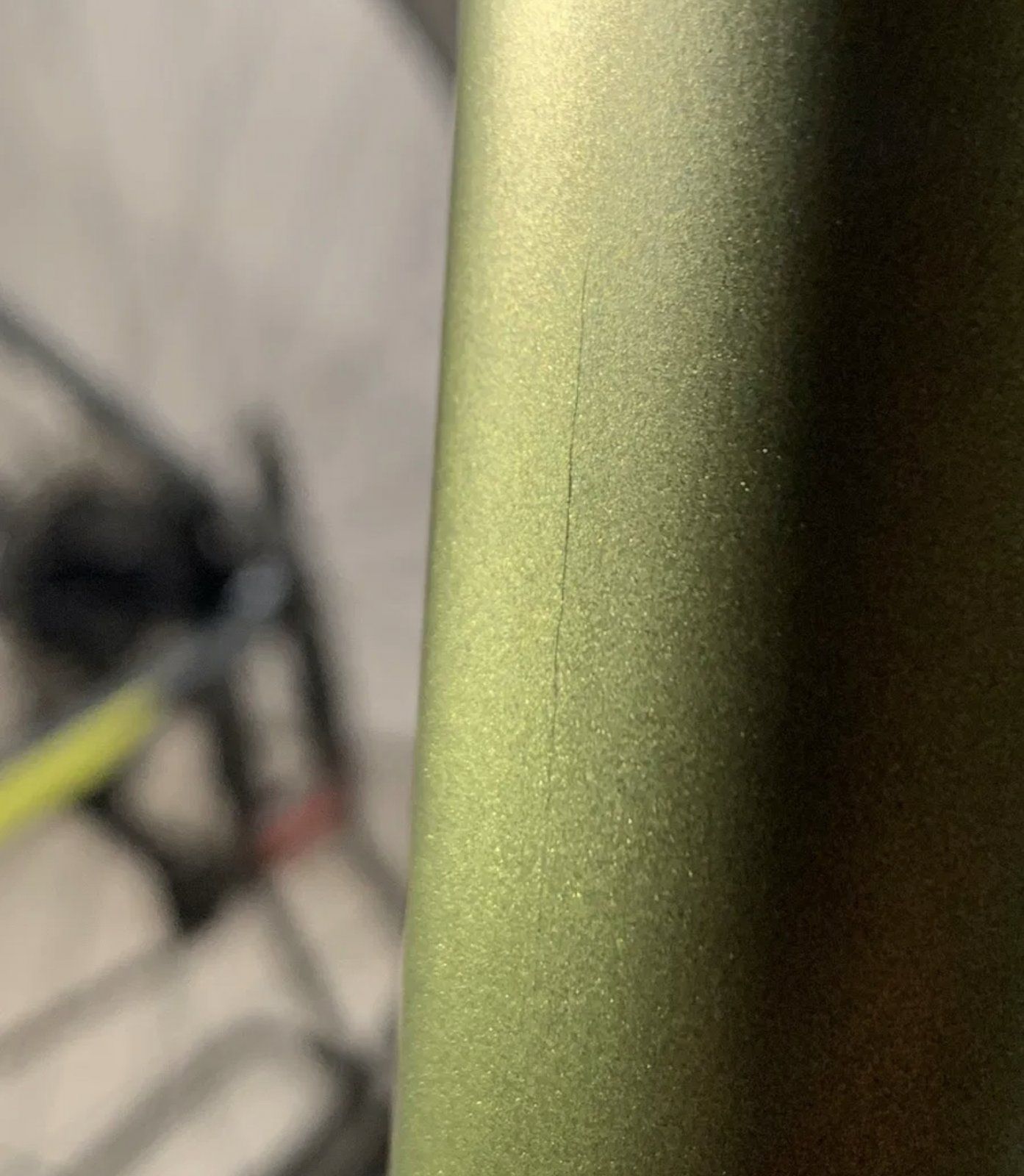

Wenn das ein Riss wäre,würde man es auf der anderen Seite sofort am Lack erkennen.Lack reist als erstes bei so was. Das kann daher nur innen im Tretlager oberflächlich sein. Würde das als unbedenklich einstufen und den Lack außen am Tretlager in regelmäßigen abständen kontrollieren.Hier ein Beispiel am Rosé Backroad CF:
