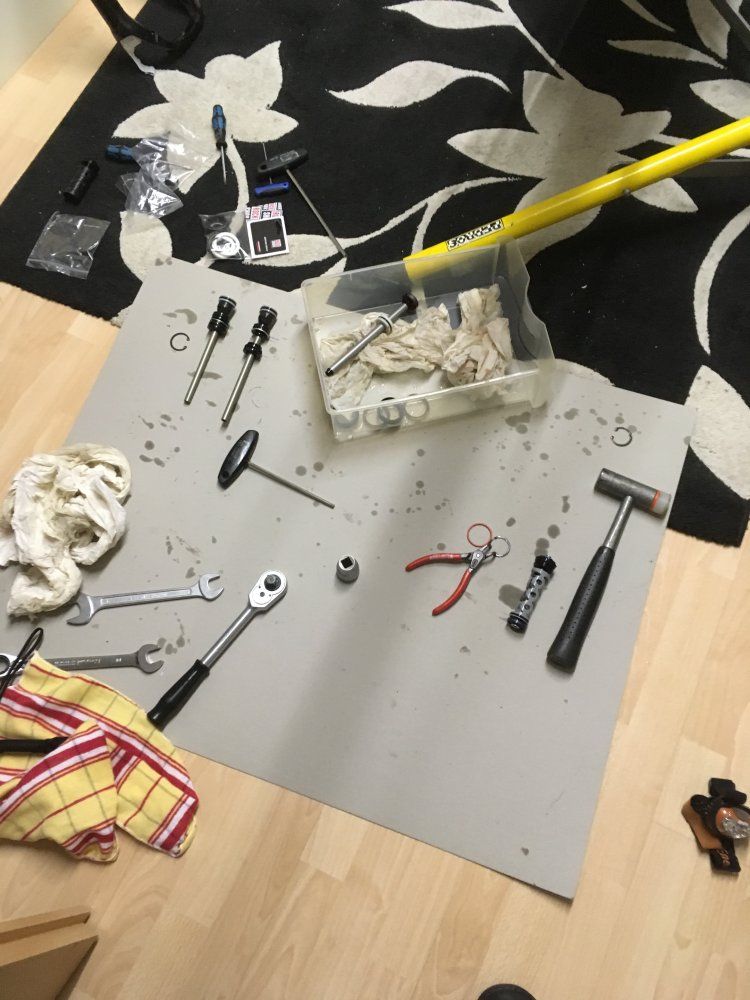

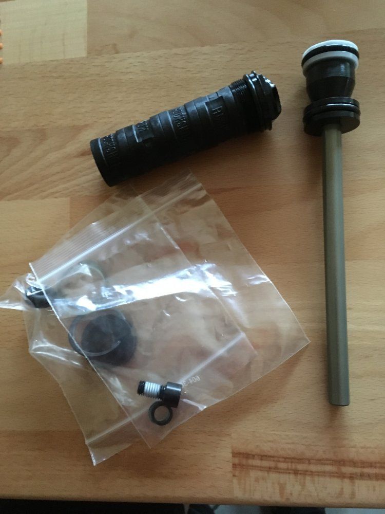

Heute eingetroffen (80mm)!

ich hatte seit meinem Umbau auf 120mm hatte ich ein minimales spiel/klappern an der Gabel, kaum lokaliesierbar, aber einfach vorhanden und nervig!
meine Vermutung, ich war etwas sparsam mit dem Fett?!
also den ganzen Spaß nochmal zerlegt, ordentlich Fett rein jetzt passt alles :daumen:
beim zerlegen ist mir ein peilicher Anfängerfehler passiert :oops: Luft abgepassen, Gabel zusammengedrückt, nochmal den Rest Luft abgelassen und dann hab ich mich an der RCT3 Einheit zu schaffen gemacht, hab gerade die Abdeckung abgeschraubt, dann macht es einen Plopp und es fliegt etwas an mir vorbei?! :spinner:
ja ne iss klar, Gabel ist zusammengedrückt und das Öl steht unter einem gewissen Druck!
erstmal schauen was das genau war?!
Es waren die 2 Kugeln die für die Klicks am kleinen Rädchen zuständig sind. :wut:
eine hab ich gesehen wo sie gelandet ist, die 2. wiederfinden in meinem Keller, unmöglich!
also die eine die ich wiedergefunden habe vermessen, 2,91mm!
hmm... was nehm ich da her?!
am Ende ist es eine aus einem neuem Steuersatz geworden, mit 3,1mm etwas größer aber funzt, Glück gehabt!!! :winken:
also mein Tipp für euch; also das zerlegen der Gabel ist simpel, aber trotzdem Schritt für Schritt vorgehn :daumen:

Es gibt für die Bluto Airshafts in 80, 90 und 100mm
