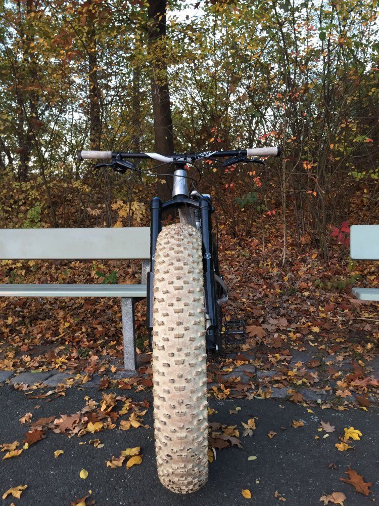

Das dürfte Schmieröl sein, einfach mal die Schraube kontrollieren ob sie fest angezogen ist
ACHTUNG !!!
unbedingt das Drehmoment beachten !
Ich habe mir mit "fest anziehen" mal ein Casting einer Lyrik gekillt.
Resultat: es tropfte ständig Öl raus...
Besser erst die Schraube raus machen und die Dichtung kontrollieren, eventuell ersetzen, alles sauber machen und dann wieder mit richtigem Drehmoment anziehen. (siehe Wartunganleitung)
Schon klar,Drehmomente halbwegs beachten gilt ja immer. Aber es besteht ja die Möglichkeit das sie sich gelockert hat und das merkt man ja mit etwas Feingefühl.... ich kipp da immer 5ml dünnes Motoröl rein
Schraube war fest. Nach näherer Betrachtung lief das Öl doch aus dem oberen Bereich herunter, also dort wo das Tauchrohr in die Federgabel eintaucht. Hab das Bike gestern zur Werkstatt gebracht und die schicken die Bluto zum Service bei Rockshox ein. Ist nach 2 Jahren sowieso fällig.
