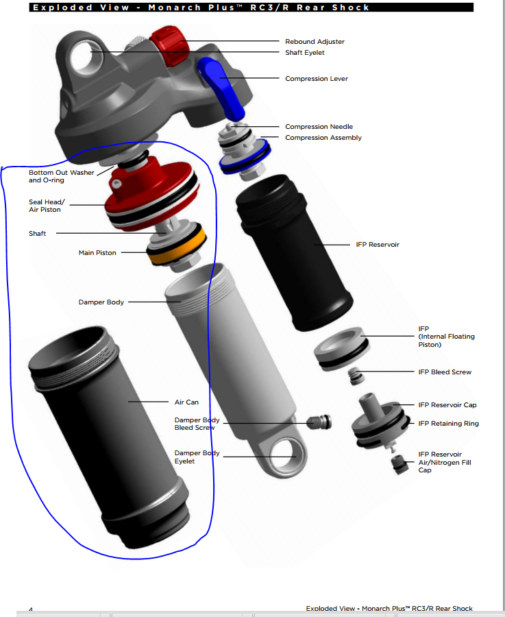

Ich würde meinem Monarch Pluc RC3 High Volume gern einen Service verpassen. Welche Servicekit nimmt man da am besten? Oder reicht es, die Dichtungen aus dem Servicekit (11.4115.116.020) zu tauschen, welches beim Dämpfer dabei war?

das servicekit das beim dämpfer dabei ist ist ja das servicekit für die luftkammer, (also nur der markierte Teil der sollte ausreichen damit der Dämpfer wieder besser läuft)
wenn du den Rest des Dämpfers warten willst brauchst nicht nur das Dichtungskit für die restlichen Teile sondern auch noch Dämpfungsöl und ne Menge Spezialwerkzeug. was du brauchst kannst du der Anleitung entnehmen (https://www.sram.com/sites/default/files/techdocs/gen0000000004416_rev_a_2014_monarch_plus_sm.pdf)
(im notfall kommt man auch einigermaßen ohne das werkzeug aus, ich denke nur das es mit dem werkzeug einfacher ist und auch weniger kaputt gehen kann)
Ich selbst hatte mich damals für einen kompletten Service entschieden, fand aber dass es im endeffekt nur viel arbeit war. Besonders das entlüften des Dämpfungsöls. Das entlüften ist nur beim kompletten service wichtig. Die Dichtungen, die ich gewechselt habe, sahen nach einem Jahr Einsatz noch echt super aus.

der 2. artikel entspricht deinen Dichtungen. der 3. artikel waren die restlichen dichtungen für den kompletten service.

das servicekit das beim dämpfer dabei ist ist ja das servicekit für die luftkammer, (also nur der markierte Teil der sollte ausreichen damit der Dämpfer wieder besser läuft)Anhang anzeigen 266619
