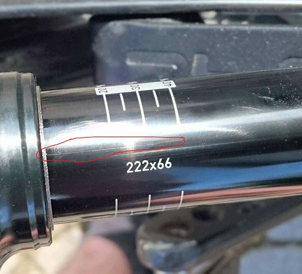

Hab meinen Monarch wegen Kratzern am Dämpferkörper eingeschickt. YT meinte aus Erfahrung dass ich wahrscheinlich was bezahlen muss, Da ich für Dreck im Dämpfer selbst verantwortlich bin . Kam heute die Mail, dass Sram den Dämpfer im Rahmen der Garantie einfach getauscht hat. Musste nix bezahlen
Bin begeistert sram :)
was waren das denn für Kratzer?
Ich spüre bei meinem wenig gefahrenen Monarch Plus an einer Seite des Kolben auch ganz ganz leichte Riefen (wenn das überhaupt das richtige Wort dafür ist) bzw. ist es etwas rauer als auf der anderen Seite. Diese vermeintlichen Kratzer laufen exakt parallel zum Federweg und haben alle den gleichen Abstand. Sie befinden sich genau unter dem Aufdruck der SAG Anzeige, die wiederrum top aussieht, also nicht durch Dreck abgerieben und verblast oder ähnliches... Sichtbar sind die Riefen nur aus einem bestimmten Blickwinkel und wenn man gleichzeitig mit einer Lampe draufleuchtet.
Die gleichen Riefen hatte mein Monarch RT3 zuvor auch an der Kolbenoberseite, trotz regelmäßgien Services. Habe dem keine große Beachtung geschenkt und der Dämpfer hat auch die ganze Zeit problemlos seinen Dienst verrichtet.
Jetzt würde mich aber dann doch interessieren was das ist. Entstehen die eventuell bei der Produktion oder sind es doch ganz kleine Schmutzpartikel (Wären dann aber sehr regelmäßig unter der Dichtung angeordnet :D)?
Einen Service bekommt der Monarch Plus nach dieser Saison.

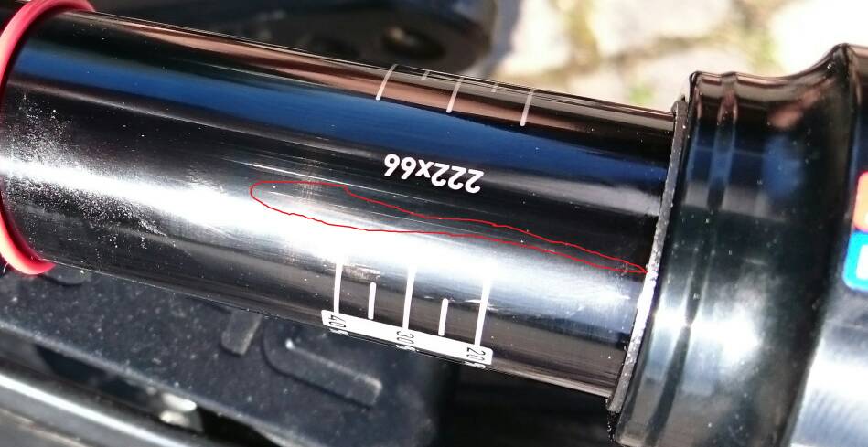

Also dass sind auch Parallele Kratzer siehe Bilder. Hab nach dem erneuten ausbauen gesehen, dass an der Unterseite des Dämpfers noch viel mehr und stärkere Kratzer waren.
Festgestellt hat es ein Kumpel, der ihm Service wollte. Habe es aber selber vorher schon vermutet, Da es beim einredet kratzend klang.
Mir wurde auch gesagt dass kleinste Partikel im Inneren sind, welche dann kratzen. Können reingekommen sein durch Betrieb (unwahrscheinlich) oder noch von Produktion kleinste Metallspäne. Es sollte auf jeden Fall nicht so sein.

danke dir.
in etwa so sieht das bei mir auch aus, bloß nicht so schlimm. Bekomme sie nicht mal abfotografiert, was auch damit zusammenhängen wird, dass mein Kolben noch nicht schwarz ist. Es ist maximal mit deinem 2. Bild vergleichbar. Kratzgeräusche oder ähnliches habe ich ebenfalls nicht.
Ich habe eh keine Garantie bzw. Gewährleistungsansprüche mehr, von daher werde ich nur abwarten und beobachten. Wenn es sich so verhält, wie bei meinem RT3, dann passiert da nichts und im Herbst kommt dann der Service.
Aber danke, jetzt behalte ich das eher mal im Blick :)
Jetzt wirds´s Wicked auf jeden Fall erstmal gefahren ;)
edit:
Sehen leider doch sehr gleich aus, was Größe etc. angeht :(
Das Problem habe ich mit meinem 2015er Debon Air auch! Hatte die Firm-.Stellung drin und seit dem habe ich auch so leichte Riefen im Kolben... :-(
Dann werde ich mal bei DRAM anfragen, kann echt ned angehen!
Hier mal Bilder von meinem. Sind rundherum so 5-10mm lange feine Riefen, da ist defenetiv nicht auf ein "paar" Partikel im inneren sind, da scharbt des Teil an irgendwas!
Damit hier keine Erwartungen entstehen, möchte ich nochmal sagen, das YT meinte, dass man auch 85 Euro bezahlen könnte. (70€ Service, 15€ Ersatzteil)
