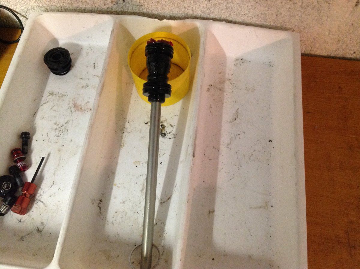

Hallo, brauche mal Hilfe! Wollte meine Revelation 2014 rct3 solo Air 26" 140 mm auf 150 traveln da die Beschriftung ja rechts als Skala vorhanden ist. Doch konnte ich keinen Spacer zum herausnehmen finden? Habe die Luftseite zerlegt.
Lg Norman

Hatte es mir fast gedacht. Ersteinmal vielen Dank für den Link, deine Hilfe. Hatte ja eigentlich nur vorgehabt sie zu warten und da dacht ich mir....
Igal für 14€ denke ich einfach mal weiter und hab's bestellt.
Danke noch mal. @[THM]ThomasS
