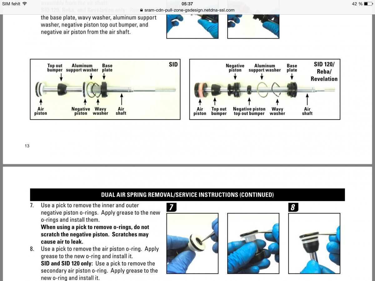

Denke eher das einer der inneren Dichtungen beim Einbau beschädigt worden sind, daher, wie ist der Druck oben und unten in der Kammer? Du kannst ja noch unten und oben befüllen oder?

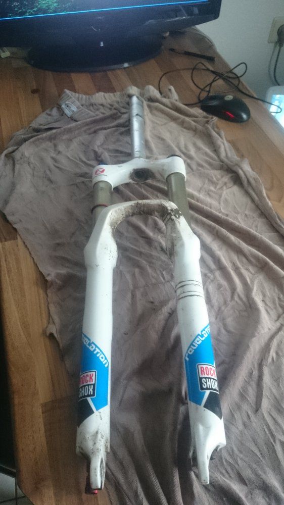

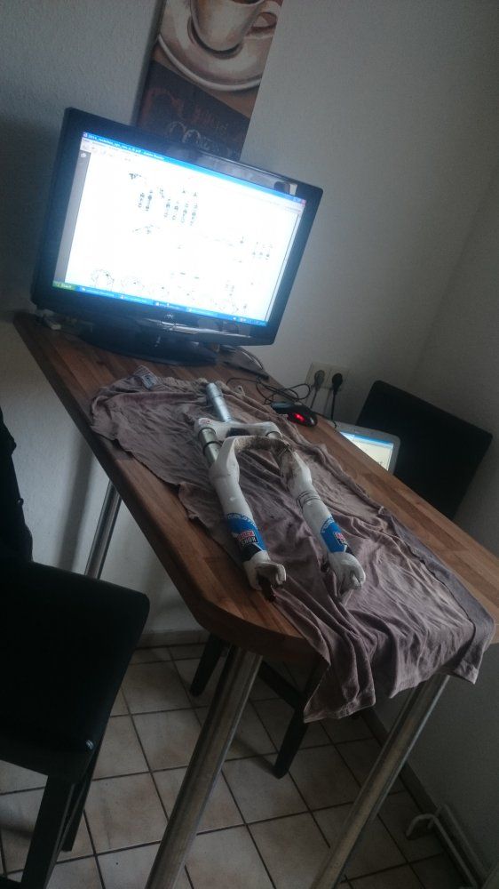

Oh ja da hatte ich wohl ein Wort vergessen. Da liegst richtig.
Hier die Bilder hatte ich jetzt noch aufm Handy

Also falls nicht doch noch jemand aus der Ferne den Fehler findet, wäre mein Lösungsansatz, alles auf der Luftseite noch mal ganz genau gemäß den technischen Handbüchern zu zerlegen, Dichtungen und Teile auf potentielle Fehler zu checken und dann wieder zusammen zu bauen. Dual Position Air ist nicht so mein Ding, kann also durchaus sein, dass da noch brauchbare Ideen von anderen Usern kommen.
Denke immer noch das es einer der Ringe vom Einbau beschädigt ist, die Luft wandert so von der posi in die negative Kammer, oder falsch zusammengesetzt. Schau mal nach, dauert doch nicht lange.

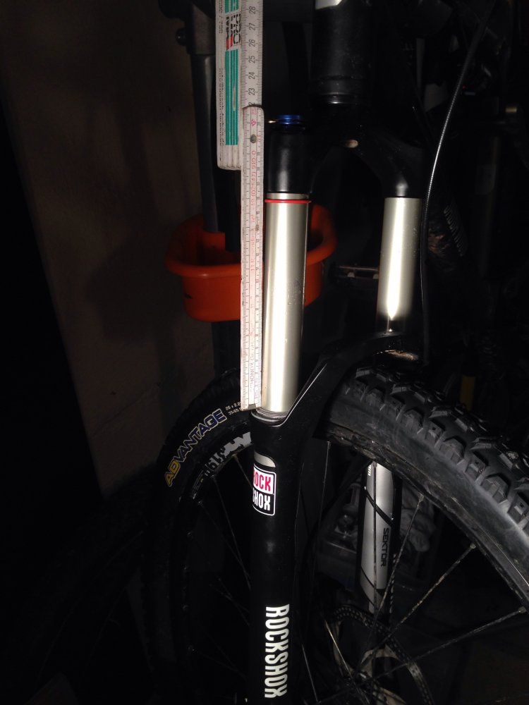

Hallo, hab meine 130 mm Sektor Gold RL zum Service zerlegt und gleich mal den 20 mm Spacer aus der Luftkammer entfernt. Müssten also jetzt 150 mm Federweg sein. Funktioniert alles einwandfrei nur wundert mich folgendes:
Kann mal jemand nachmessen wie viel effektiver Federweg bei der 150 er Solo Air standardmäßig da ist?

Hast du mal die Luft komplett rausgelassen und die Gabel ganz komprimiert? Wahrscheinlich nutzt sie nicht den kompletten FW, weshalb du auch mehr als 150mm messen kannst. Weißt du wie's davor war?
Habe Ventil rausgedreht, Gabel komprimiert. Der rote O-Ring ist da stehen geblieben wo ich gemessen habe. Habe also jetzt 160 mm. Wüsste nicht, dass ich was vergessen habe beim zusammenbauen. Habe aber leider vorher nicht gemessen und eigentlich auch keine Lust nochmal alles zu zerlegen. Daher meine Frage.
