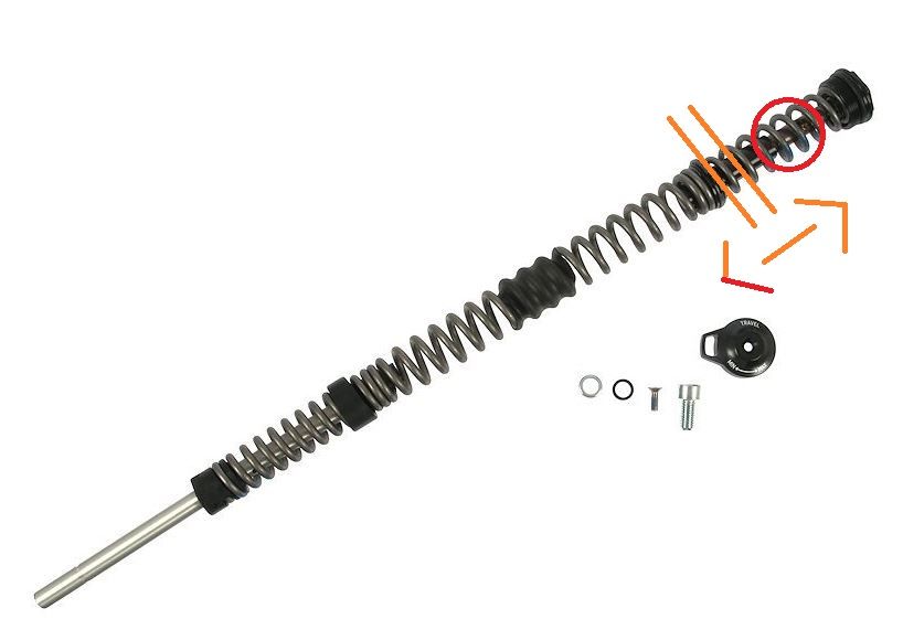

Moin!
Hab die Tage meine
Sektor zerlegt und dabei festgestellt, dass bei der DPC-Feder (Firm/blau) bei der obersten Feder Spiel vorhanden ist (s.Bild). Wenn ich die obere Cap halte, kann ich den DPC-Kolben also ein Stückchen frei raus und reinschieben und bei "raus" sind unter der Feder gut 5mm Luft!
Kennst das noch wer? Oder ist die einfach nur fertig?
