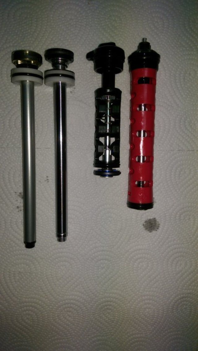

so. ich hab alles verbaut. hat alles einwandfrei gepasst :)
Öl hab ich jetzt 135ml drin. die 3 Modi der RCT3 funktionieren spürbar
(locked hat aber erst ca 2cm Leerweg is das normal?)
die neue Zugstufe ist ca 1cm länger und steht somit auch 1cm weiter oben im Casting.
die neue Druckstufe ist ca 4,5cm kürzer.
Werde morgen mal ne Proberunde drehen und schauen ob eventuell noch mehr Öl rein muss.

Die Revelation Zugstufe hat 150mm Hub, die Pike dagegen nur 140mm Hub.
Mach für deine Pike-Basteleien einen eigenen Thread auf, sonst kommen hier einige durcheinander. Die Pike hat da andere Teile und auch Maße.

Vielen Dank das gute Bild mit den beiden Zugstufen.
Wodurch unterscheidet sich die RCT3 Druckstufe in 2014 von der in 2013?
Gruß
Andreas
Die haben eine unterschiedliche Abstimmung, abgestimmt für die jeweilige Zugstufe. Die neuere RCT3 Version (ab 2014) kann man aber auch für Dual Flow Zugstufe verwenden. Aber nicht die neue RR-Zugstufe mit der 2013 RCT3 Druckstufe, dann hat man eine geringere Dämpfung, insbesondere im Low Speed Bereich. Die neue Zugstufe gibt zu schnell den Federweg wieder frei.
Dann müßte man mit anderen Shims und Öl experimentieren. Ist abhängig von den Vorlieben des Bikers.
