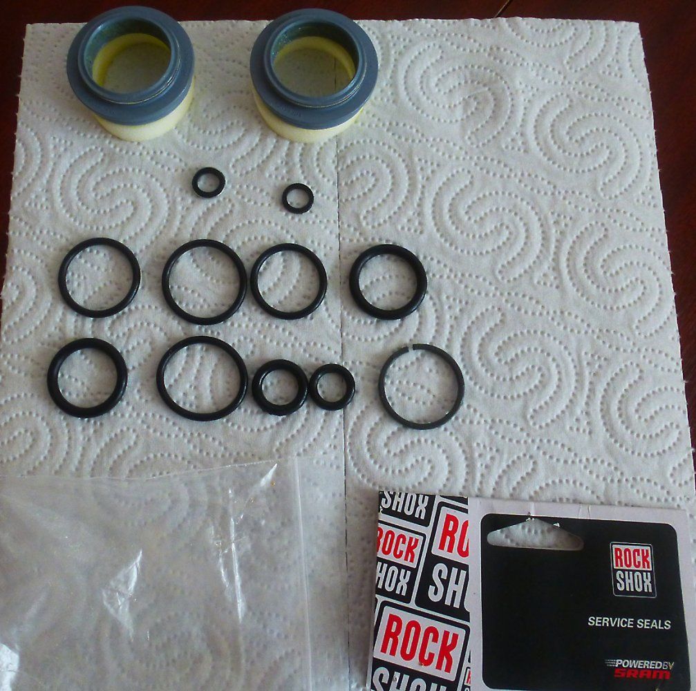

Hallo, ich hab da mal 2 kurze Fragen zu einer 2012er Revelation XX Motion Control DNA:
1. Da ist doch der Service Kit dabei. Weiß jemand welche Original Teile Nummer dieser hat (steht keine drauf).
2. Ist der Service Kit ausreichend für einen normalen Service mit Wechsel aller O-Ringe in Dämpfung und Dual Air Federung.
Grund für die Fragen: vor allem die Dämpfung hat den O-Ring Wechsel nötig, ich denke da ist nicht mehr viel vom Öl oben in der MoCo Einheit. Und nix ist blöder, als wenn man beim servicen merkt, dass noch ein Kleinteil fehlt - was man nachbestellen muss und deshalb nicht fahren kann.
Anbei noch ein Bild, von allem was bei dem Service Kit Original dabei ist.
DANKE
Hey,
augenscheinlich sieht es nach dem Kit mit der Teilenr. 00.4315.032.180 aus.
Das ist das Kit für die Dual Air Revs.
Es ist leider schon länger her, da habe ich eine Dual Air mit dem Kit geserviced. Ich meine es wären alle wichtigen Dichtungen dabei gewesen.
Ich glaube nur ein kleiner ganz dicker O-Ring an der Luftfederseite war nich dabei. Der hatte aber glaub ich mehr Anschlagspuffer-Funktion. Am besten einfach mal mit der Serviceanleitung oder Explosionszeichnung deiner Gabel vergleichen.
Hey,
Ja, ist eine Dual Air Revelation. Vergleichen ist bisschen schwer, weil ja in der Zeichnung bzw. Anleitung der Durchmesser der jeweiligen Dichtungen nicht steht. Aber wenn nur was für die Luftseite gefällt hat, sollte das ok sein.
@Randon: Ich würd an deiner Stelle einfach mit dem Service loslegen. Denn das wird schon seinen Grund haben, dass RS diese Dichtungen beilegt.
Meine Aussage von oben ist ohne Gewähr.:D
Sonst musst du warten, bis sich jmd. meldet, der den Service vor kurzem erst gemacht hat...
Das werde ich auch so machen, wenn die Gabel wieder "frei" ist. Warte nur noch auf die Pike, dann kommt die Revelation wieder ins Trail-Hardtail zurück - mit Service vorher. Wollte nur sicher gehen, dass ich nicht mitten im Service aufhören muss, weil was fehlt. Bisher habe ich immer die Service Kits (Reba) so gekauft, und da waren deutlich mehr Teile dabei.
