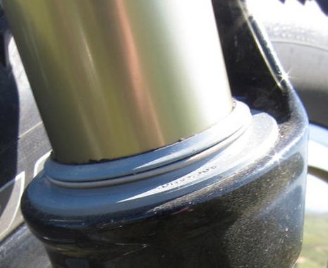

Hallo zusammen,
hab ein Problem mit meiner 2011er Revelation RL 3P Air und häng mich hier einfach mal dran...
ALSO... Ich hab die Gabel jetzt ein knappes Jahr und habe es in der Zeit nicht hinbekommen die vollen 150mm auszunutzen. Also hab ich gestern die gesamte Luft rausgelassen und die Gabel im Stand durch Wippen zusammengedrückt. Der rote Gummiring blieb 1cm unterhalb der Krone hängen. Egal wie stark ich mich draufworfen habe der Gummiring ging nicht weiter. Also hab ich die Gabel durch mein Gewicht komprimiert und nochmal ein bisschen Luft abgelassen. Nochmal gewippt und plötzlich machts links ein plopp und die obere Dichtung mit samt eines Schaumstoffrings hing ganz oben an der Brücke. :eek:
Nach dem ersten großen Schrecken hab ich den Schaumstoffring wieder zurück gefriemelt und die Gummidichtung reingedrückt. Luft drauf und es schien alles zu funktionieren.
Heute während der ersten Testrunde ist die Gabel im positiven Sinne wie ausgewechselt. Ich bin zuletzt mit relativ wenig Luft gefahren einfach um möglichst viel Federweg nutzen zu können. Heute auf meiner Hausrunde ging die Gabel fast bis auf Anschlag und ich hab den Luftdruck noch während der Tour erhöht, weil ich Angst vorm Durchschlagen hatte.
Ist da irgendwas im Inneren kaputt gegangen, hab ich unbewußt irgendwas verstellt oder was ist da los??? So ganz normal kanns ja nicht sein, dass sich die Dichtung von selbst lößt...
Würde mich freuen, wenn Ihr mich aufklären könntet.
mfG Jan
edit: Ich hab mal ein Bild aus dem WWW angehängt das die Dichtung zeigt um die es geht... Das Teil nennt sich wohl Staubdichtungen, wenn ich das richtig recherchiert habe...

eigtl solltest du die gabel auseinanderbaun und die dichtung wieder richtig 'verpressen'; vllt nen neuen satz besorgen. bei der gelegenheit evtl. durch 'nen kleinen service die freude erhöhen...? :D ;)
Schon klar, ich werd mal das Zeugs für nen Service besorgen und wenn ich es zusammen habe und mal etwas Zeit hab werd ich das auf jeden Fall machen. War eigentlich schon für den Winter geplant... :rolleyes:
Aber unabhängig davon... Kannst du mir erklären, was da passiert ist???
Das war einfach zuviel Luft im Casting, deswegen konntest du die Gabel nicht ganz einfedern und beim heftigen Einfedern hats halt die Dichtung rausgehauen. Kannst ja beobachten ob die Gabel mit der Zeit härter wird und ob es die Dichtung nochmal raushat, dann wäre ein Service nötig.
Das Casting ist der untere Teil der Gabel also das Gussteil wo dich Dichtung drin steckt, richtig???
Klingt für mich so, also wäre mein Problem nicht ungewöhnlich und es ist faktisch nichts kaputt gegangen, hab ich das so richtig verstanden???
Jup, Casting meint das Gussteil oder auch Tauchrohre genannt. Zwischen Standrohren und Casting ist dann halt ein Luftpolster, welches manchmal verhindert das die Gabel komplett einfedert. Wahrscheinlich war dieses bei dir zu groß und hat dann die Dichtung rausgedrückt. Danach war es weg und die Gabel fühlte sich gleich weicher an. Solange das nicht öfter vorkommt, sollte deine Gabel i.O. sein.
