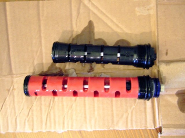

Hab noch ne alte Pike aus 2006 mit Motion Control + einstellbaren Floodgate. Kann ich diese Motion Control Einheit ohne weiteres in eine 150mm Sektor einbauen?

Hier die beiden MC Einheiten. Schwarz von der Sektor, rot ist die von der Pike.
Da sie unterschiedlich lang sind glaube ich nicht, dass man die so ohne weiteres tauschen kann. Da müsste man in beiden Gabeln den Ölstand absenken, bzw. erhöhen und ob die Zugstufe der Sektor da nicht mit der langen Pike-MC Einheit kollidiert?
Ich dachte eigentlich, dass es geht, da es im Teilekatalog eine Motion Control Einheit gibt, die man bei der Pike 2005-2010 und bei der 150mm Revelation 2010-2011 benutzen kann.
Habs erst mal sein lassen.
