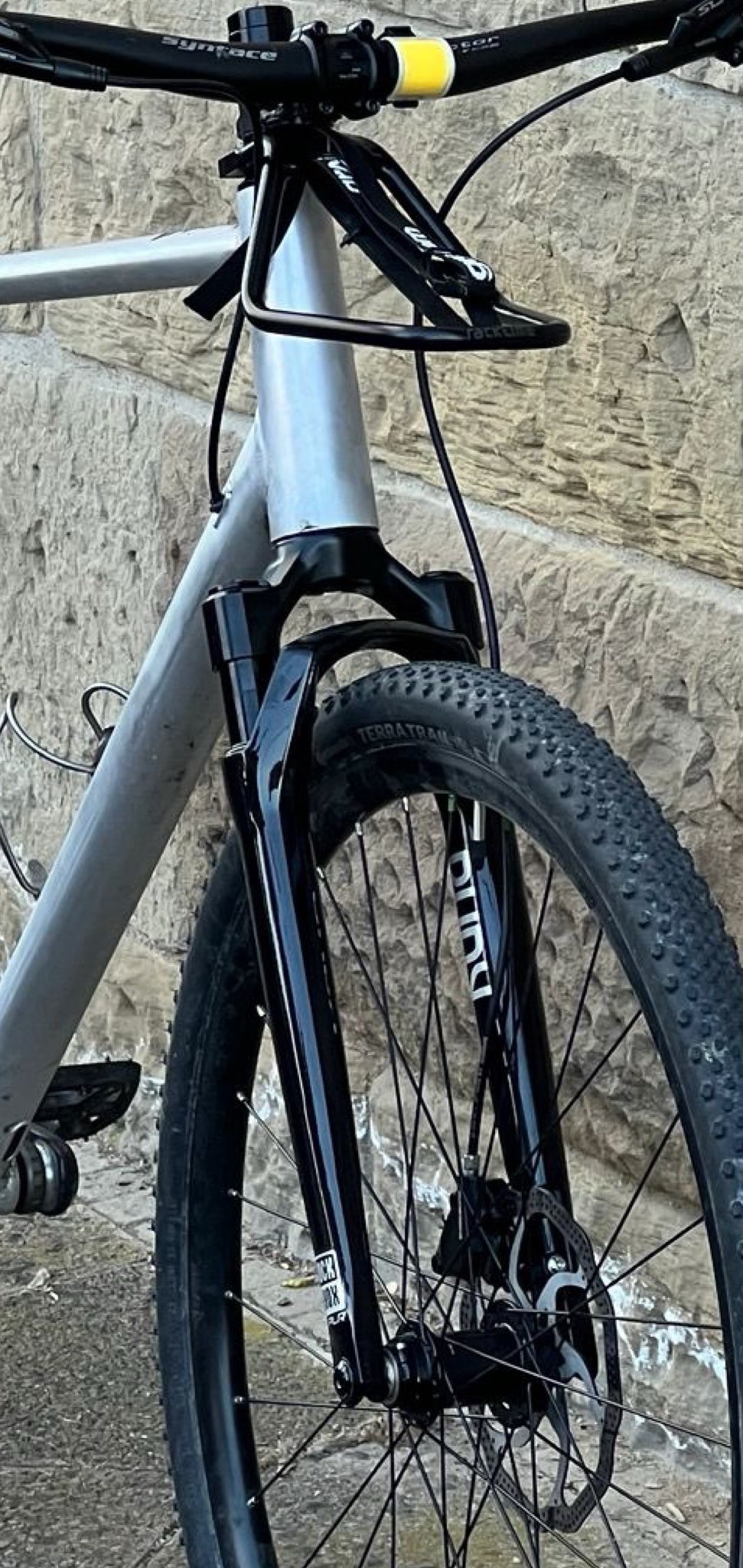

Servus zusammen,
ich habe die Rudy von @shield kürzlich erstanden. Danke noch mal für den super kompetenten und freundlichen Austausch!
Durch die exakt gleiche Gabelschaftlänge wie bei meiner serienmäßigen, 970 Gramm schweren Alugabel passte die Rudy ohne größere Anpassungen
Kurzes Feeback zu den 40mm Federweg:
  • Gewicht fällt bei meinem 11.3 (nun 11.6 kg) schwerem MTB-Ersatz nicht wirklich auf
  • Sitzposition ist durch den Tausch einiger Spacer identisch
  • Fahrgefühl auf leichtem Schotter/ Asphalt identisch, man merkt den Federweg natürlich sofort positiv beim Überfahren von Bordsteinen, Schlaglöchern, gröberen Steinen etc.
  • Verhalten auf moderaten Wurzeltrails muss ich weiter testen, das erste Gefühl nach einigen Hunderten Metern Trail ist allerdings Lichtjahre von der Starrgabel entfernt :)
  • 50 mm Reifenfreiheit bedeutet auch, dass der in der Garage liegende Thunder Burt in 2.1" nun vorne Einzug nehmen wird

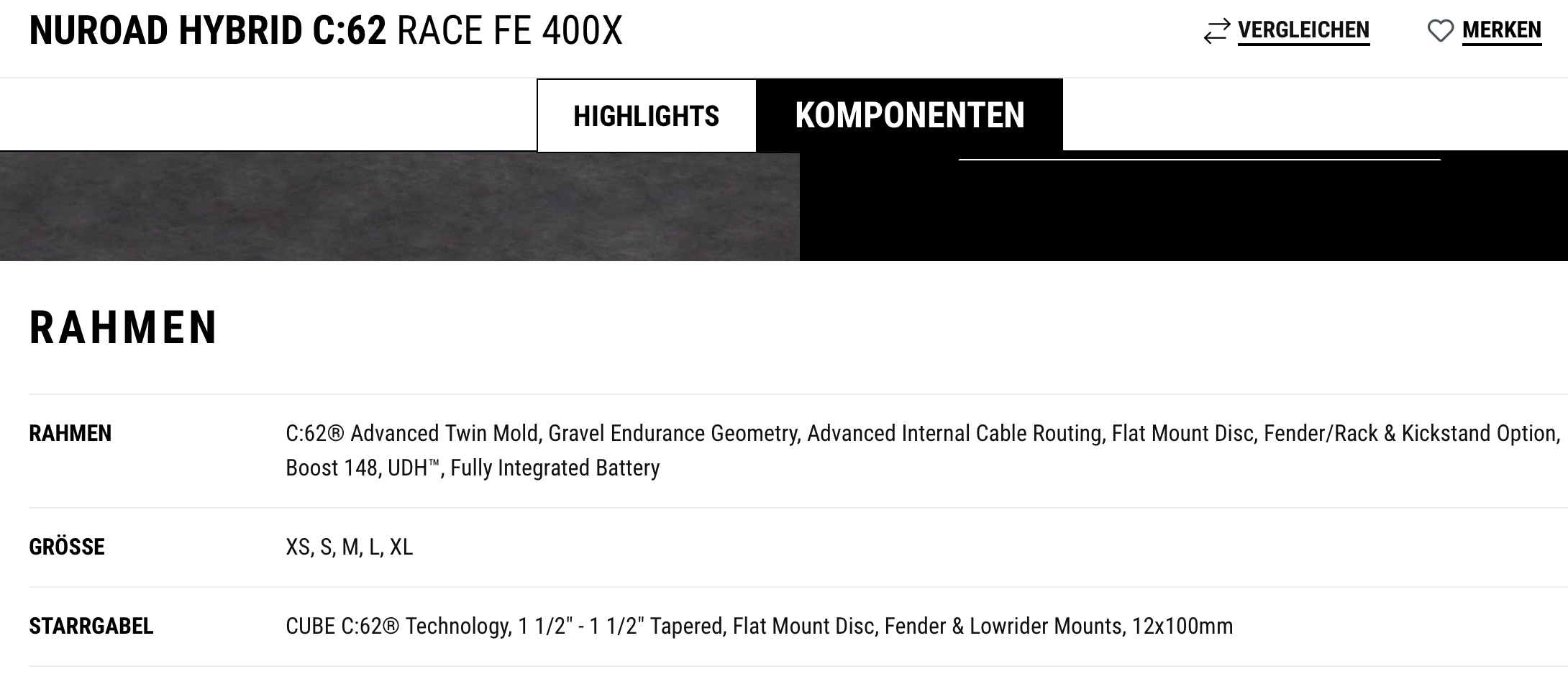

Sehe ich das richtig das diese Gabel nicht in ein Cube verbaut werden kann? Oder gibts da Adapter?
CUBE C:62® Technology, 1 1/2" - 1 1/2" Tapered, Flat Mount Disc, 12x100mm
An all die Rudy-Fahrer: Gibt es eine Lösung wie man den Lockout per Hebel betätigen kann? Finde die Gabel großartig, aber manchmal ist es je nach Gelände etwas sketchy den Hebel unten an der Gabel zu betätigen.
Laut RockShox FAQ nicht
