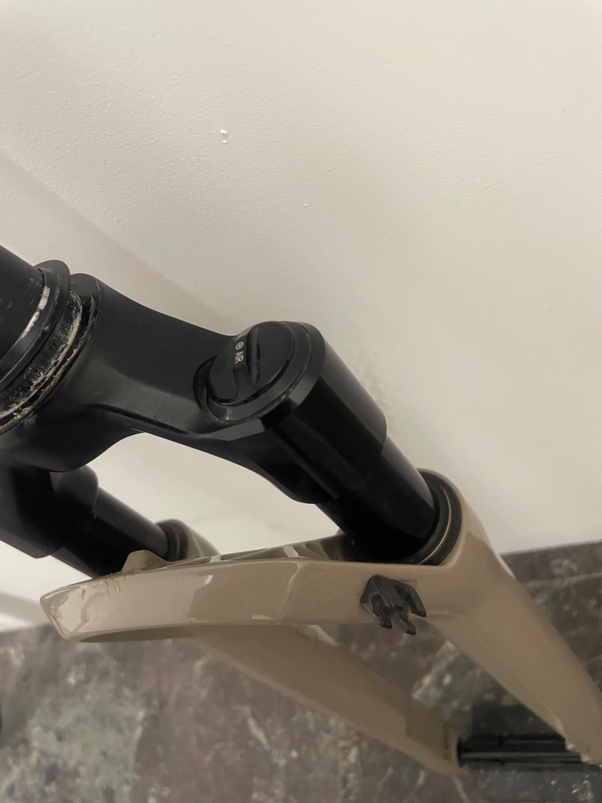

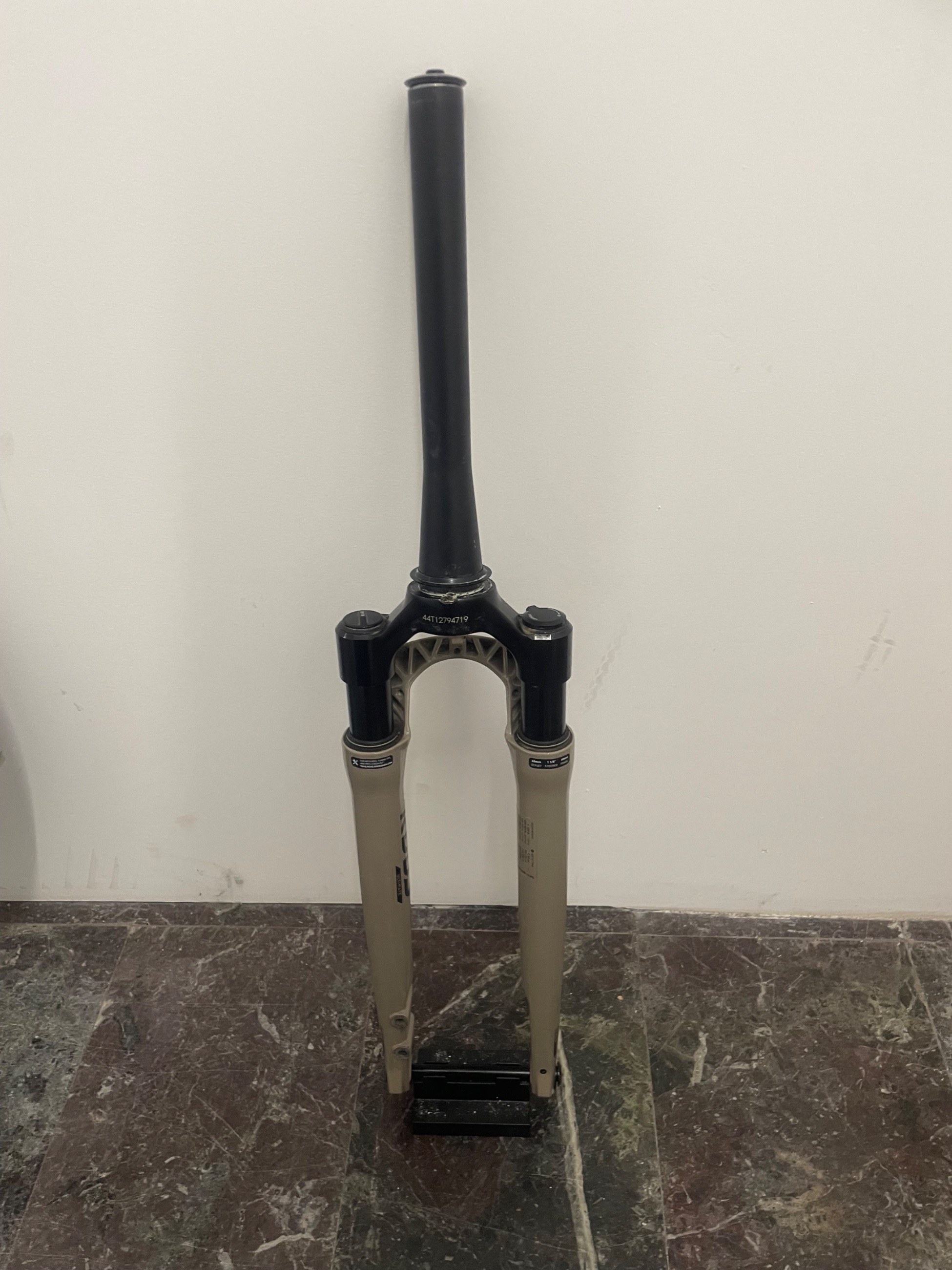

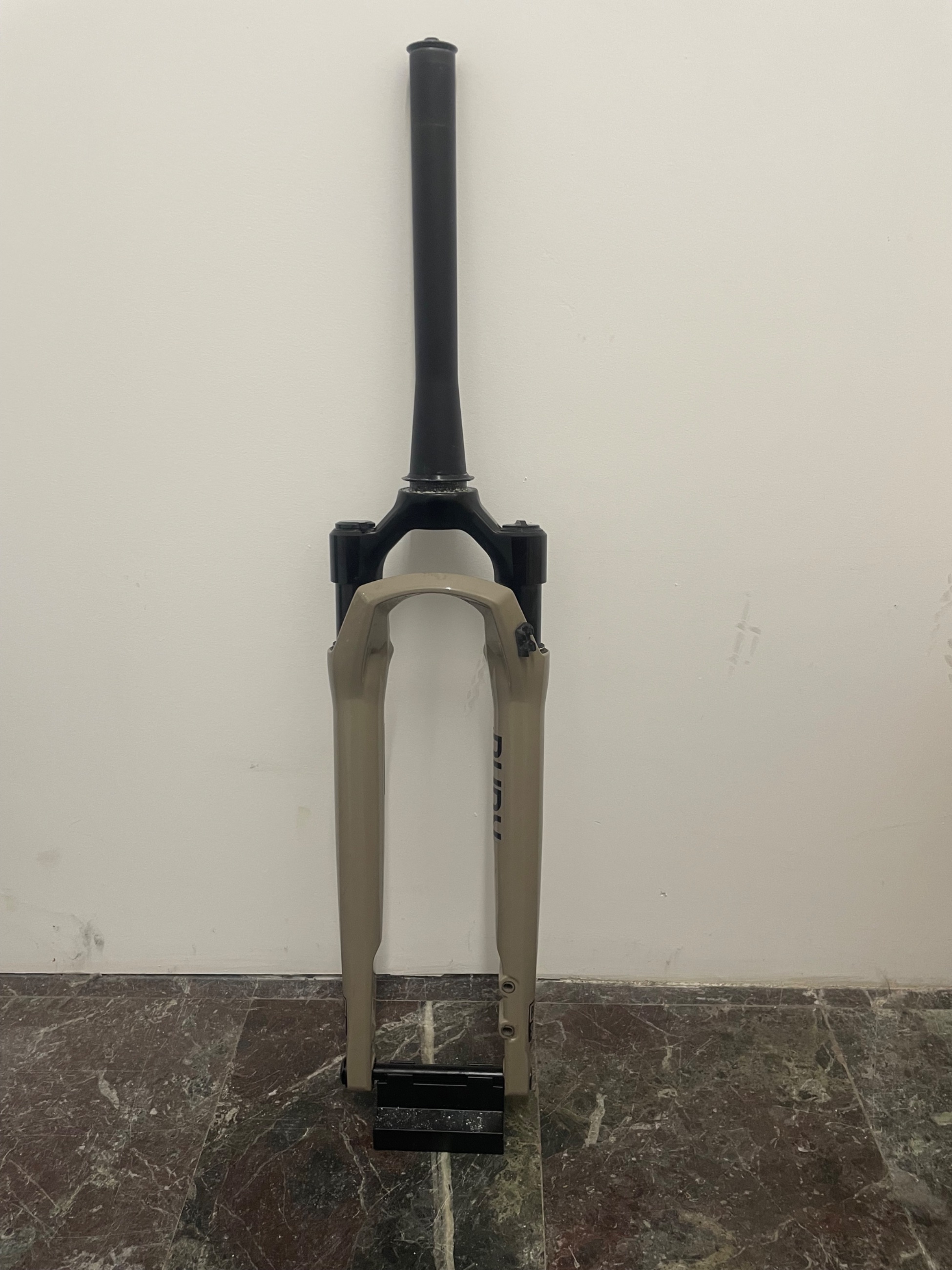

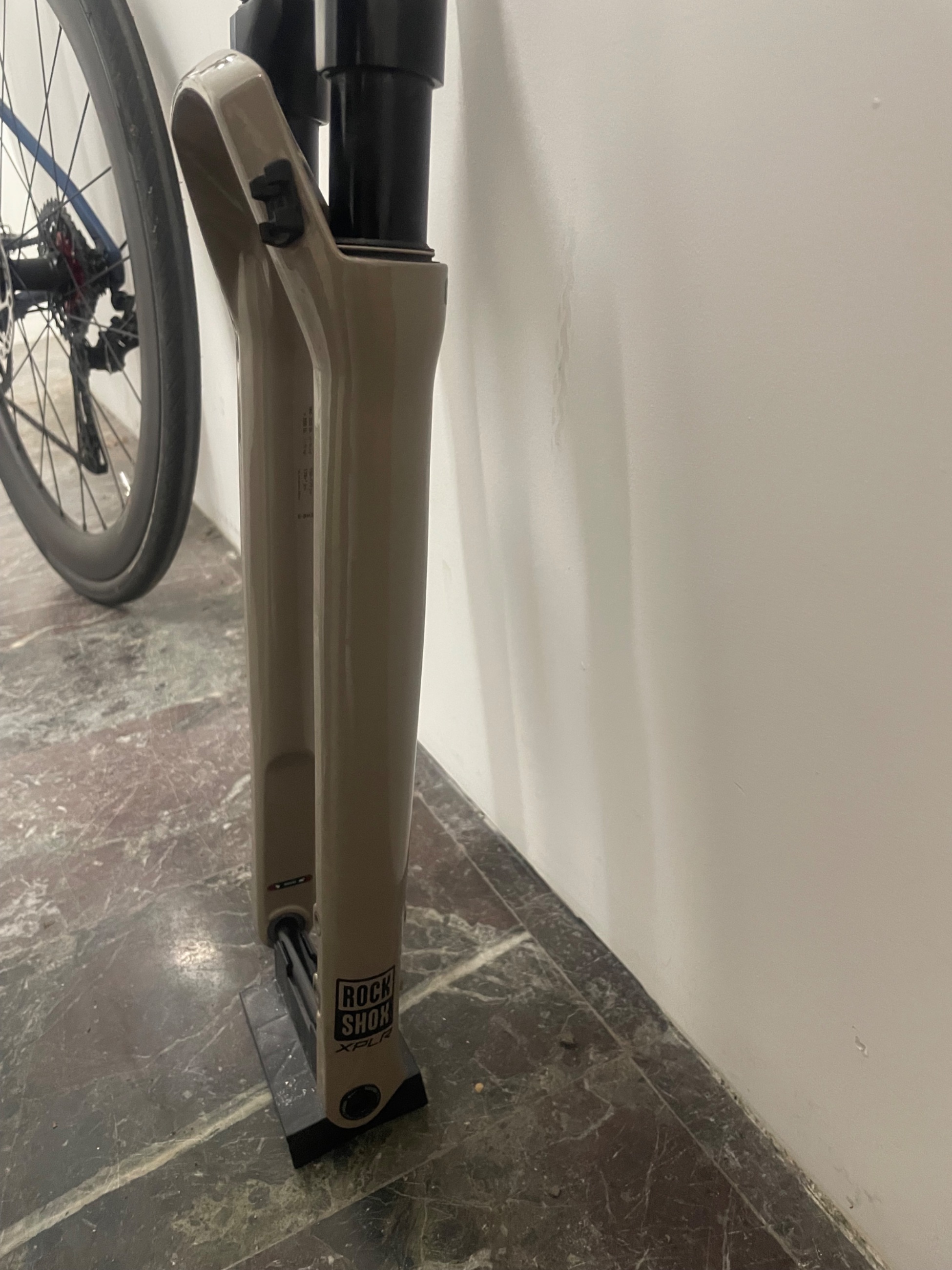

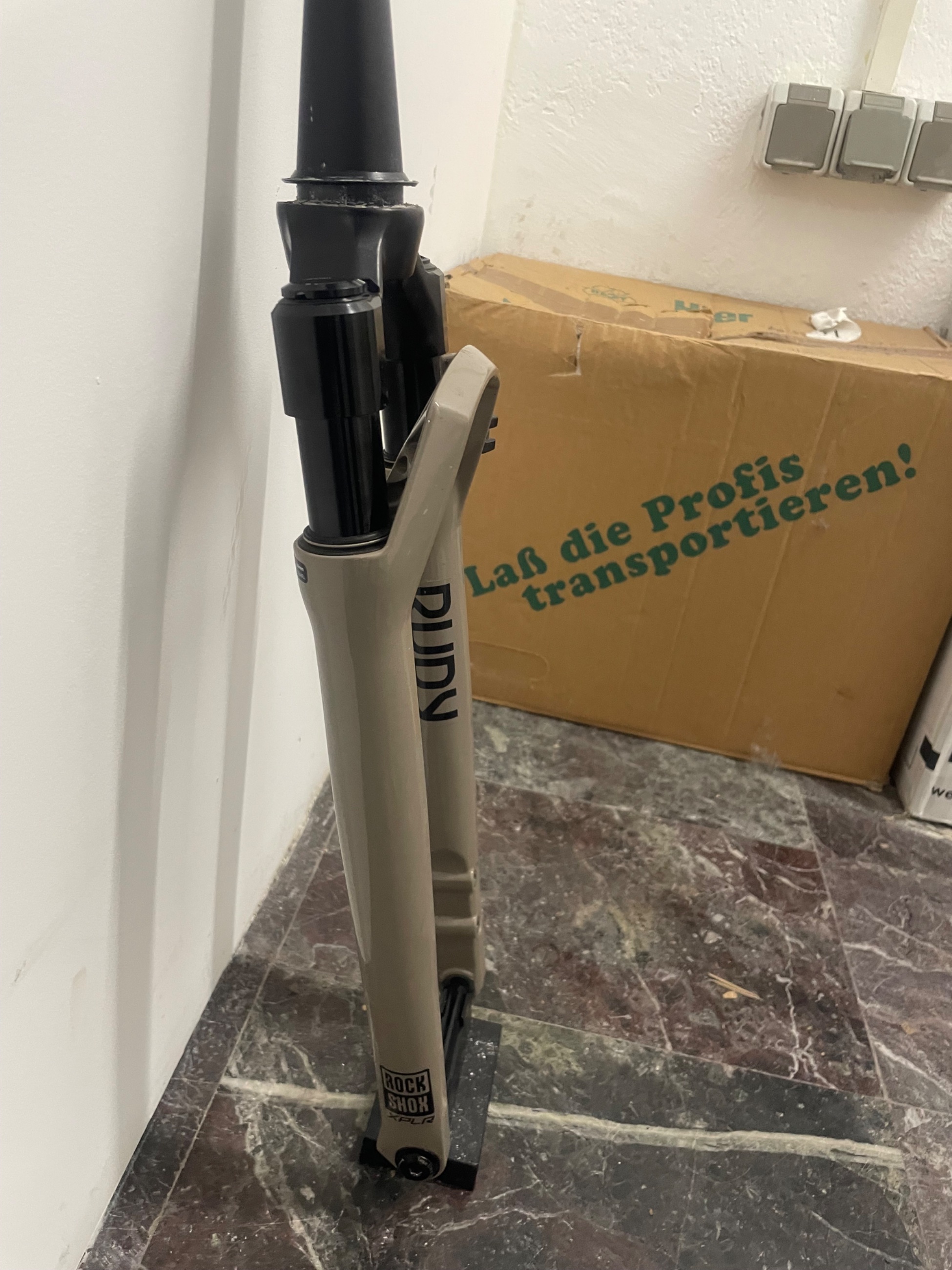

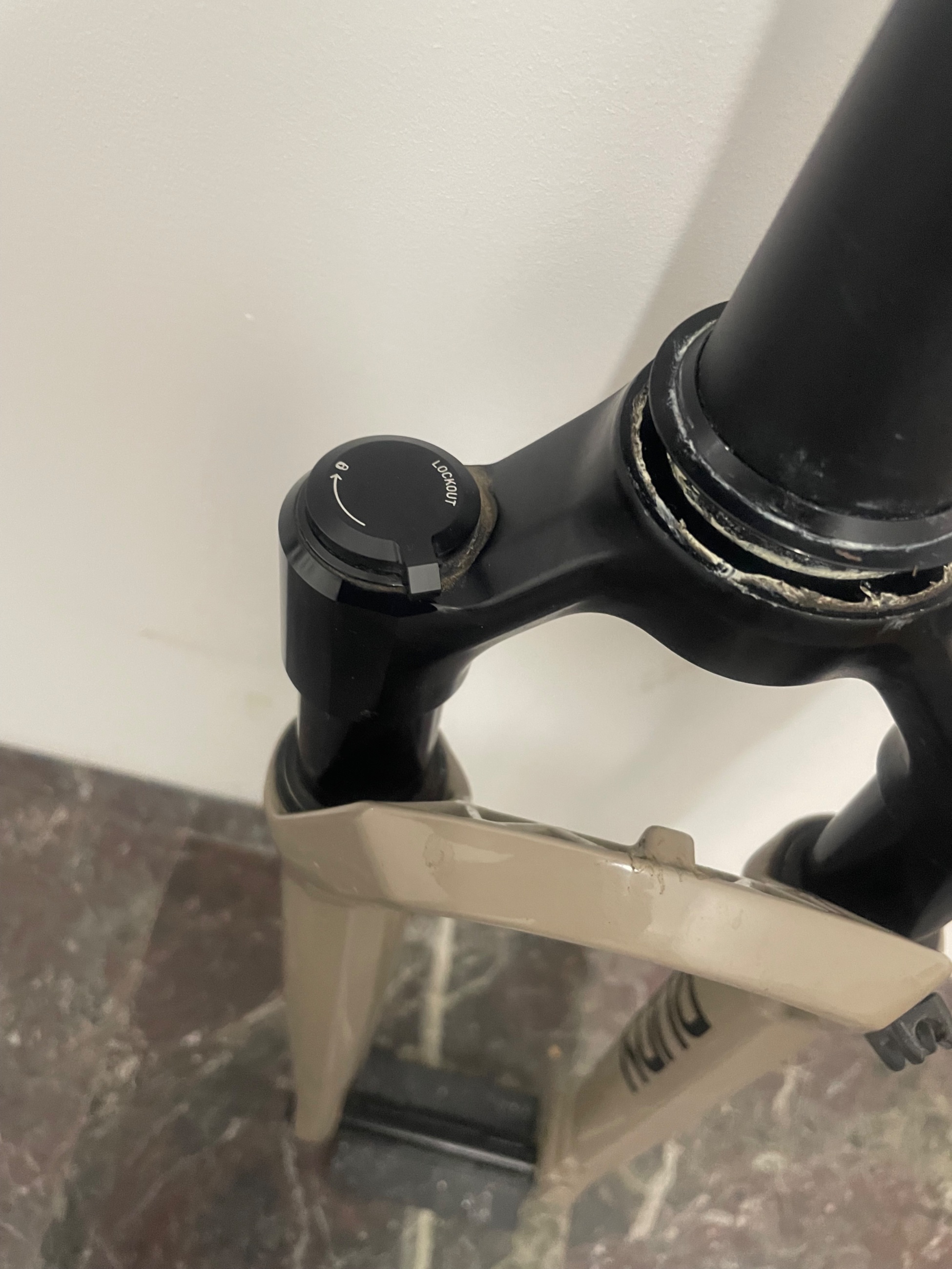

Moin. Hat jemand Interesse? War seht zufrieden,Bau aber mein Gravel als Racer auf

Ich gebe meine Rudy ebenfalls wieder ab, da ich nun Besitzer eines Canyon Grizl Trail bin und mein altes Gravelbike rückrüste.
Gerne PN
Ca 350 km bewegt.
Gabelschaft 27 cm
Inkl OVP
