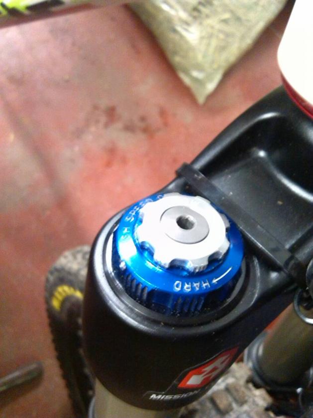

Hallo,
Kann mir jemand sagen, wieviel öl ich für die Dämpfung der Mission controll an meiner Totem Bj.2011 Benötige und ob ich zum performance verbessern eventuel Dünneres öl nehmen sollte? Die Gabel kommt mir nämlich sehr überdämpft vor und außerdem kann ich keinen unterschied feststellen wenn ich Hsc oder Lsc verstelle.
Hallo,
du kippst einfach soviel rein, das der rausgeschraubte Dämpfer ganz leicht den Ölspiegel berührt, wenn er noch NICHT festgechraubt ist sondern nur reingeschoben wurde.
Was macht denn die Zugstufe bei dir ? Hast du bei deiner gewünschten Einstellung noch Luft oder ist sie am Anschlag ?
Also wenn ich Hsc komplett zu mache merke ich keinen Unterschied das Gleiche ist bei der lsc auch der fall.
Die Gewünschte Einstellung kann ich ja nicht machen da es an der Gabel nichts ändert.
Sorry, hab mich verlesen :/
Die Zugstufe ist ausreichend aber wenn ich den Einstellbreich mit der Boxxer Rc von nem kumpel vergleiche ist die von meiner Totem schon recht eingeschränkt.
Und ja bei gewünschter Einstellung ist sie am Anschlag.
Also wenn du die Zugstufe auf Hase haben solltest und am Anschlag, würde dir dickeres Öl nicht helfen, da es die Zugstufe langsamer macht und du ja nicht mehr weiter aufmachen kannst.
