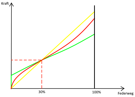

Ich möchte an dieser Stelle noch einen weiteren Aspekt in den Raum werfen, den ich während des Testens mit verschiedenen Bändern festgestellt habe. Und zwar gleicher SAG beim Ändern der Bänderanzahl.
Ich bin die Megneg zunächst mit 0 Bändern und den Druckempfehlungen von RockShox gefahren und habe mich über den extremen Supportzuwachs gefreut. Später habe ich festgestellt, dass sich dadurch der SAG um 5% verringert hat. Bei exakt gleichem SAG bin ich dann auf 4 Bänder gewechselt und konnte keinen Supportverlust feststellen.
Im Folgenden habe ich mal eine überspitzte Skizze dargestellt warum eine Hohe Losbrechkraft den Support sogar verringern kann:
Gelb: Lineare Kennlinie
Rot: Kleine Negativkammer ohne Losbrechkraft
Grün: Riesige Negativkammer mit Losbrechkraft
Hier sieht man, dass bei gleichem SAG die grüne Kennlinie schlechteren Support liefert als die Rote, obwohl die Kennlinie deutlich linearer ist und viel weniger durchhängt ( größere Negativkammer). Natürlich ist das hier etwas extrem dargestellt, zeigt aber auch, dass Vorspannung oder eben keine Vorspannung eine große Rolle spielen kann. Ebenso ist mir bewusst, dass verschiedene Übersetzungsverhältniskennlinien ebenfalls unterschiedlich stark auf Vorspannung reagieren. So spielt es zum Beispiel bei sehr Progressiven Rahmen eine geringere Rolle als bei degressiven Rahmen (im ersten Drittel des Federwegs).
Ich kann nur empfehlen beim Vergleichen der verschiedenen Konfigurationen extrem penibel auf den SAG zu achten. Am besten sucht man sich einen bestimmten Ort und eine Körperpostition bei der man den SAG reproduzierbar messen kann. Bei mir ist das im Keller im Türrahmen. Ich balanciere das Rad dann so aus, dass ich lediglich Kraft auf die Pedale bringe ohne mich im Türrahmen oder auf dem Lenker abzustützen. So kann ich garantieren, dass ich immer die gleiche Gewichtsverteilung habe.
Bei den aktuellen Außentemperaturen ist auch wichtig das Rad immer bei der gleichen Temperatur einzustellen. Es macht einen riesigen Unterschied ob ich das Rad aus der kalten Garage direkt einstelle, oder vorher im warmen Keller daran rumgeschraubt habe.
Meiner Meinung nach entstehen 90% der kontroversen Aussagen hier im Thread durch das Problem fehlender Vergleichbarkeit durch verschiedene SAG Einstellungen bei verschiedenen Bänderanzahlen.
