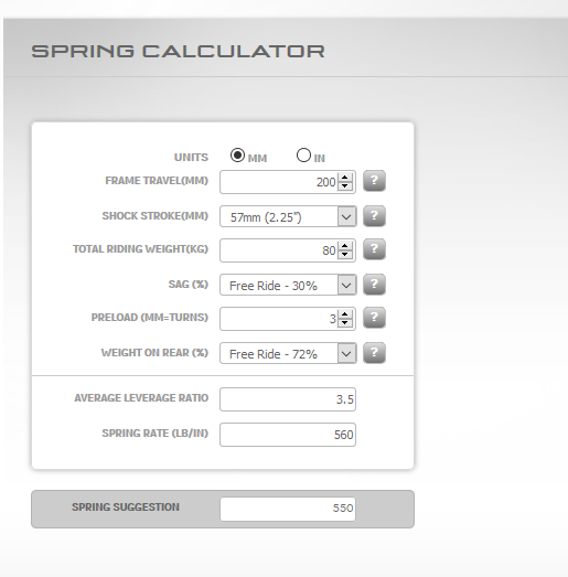

Also auf Cane Creek lautet der Vorschlag:
550er
https://www.canecreek.com/products/suspension/dbcoil-cs/spring-calculator
Bestellt habe ich aber die 450er Federhärte, ist das jetzt falsch? Oder habe ich irgendwas falsch eingegeben?
Siehe Anhang wegen eingegebener Werte:

Ah ok, verstehe. Hab das nicht genau verstanden mit der Bezeichnung 200mm bei der Coil Variante. Scheinbar ist das das Äquivalent zu 160mm bei Luftdämpfern.
Wie dem auch sei, danke für den Hinweis!
Das eine ist die Einbaulänge des Dämpfers (200mm) und das andere der Federweg des Rahmens (160mm)
200mm Dämpfer gibt es üblicherweise mit 51mm Hub und 57mm Hub.
Der Quotient aus Federweg (Rahmen) und Hub (Dämpfer) gibt dann die durchschnittliche Übersetzung an und bestimmt die Federrate.

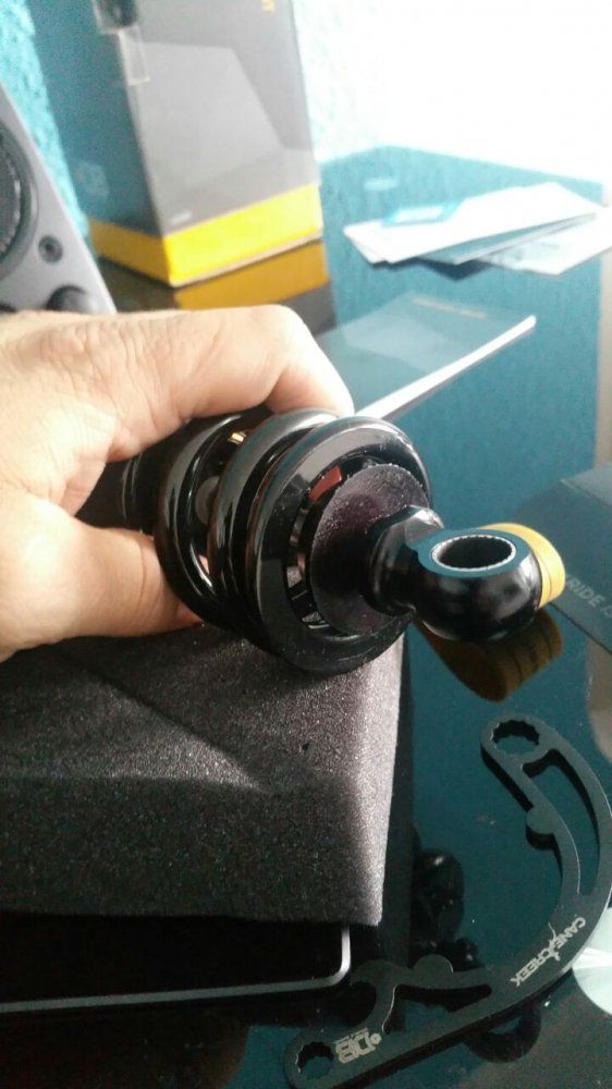

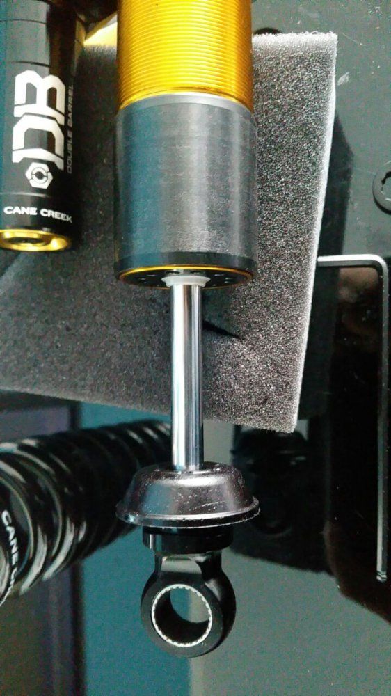

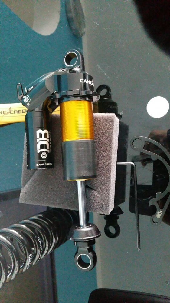

So, der Dämpfer kam heute an, doch ich befürchte was ärgerliches. Könnt ihr euch das Foto anschauen und mir bestätigen, das der Dämpferteller ("Spring Clip") fehlt?
Wenn ja, wäre das ziemlich ärgerlich...
3.jpeg WhatsApp Image 2017-05-05 at 16.33.11.jpegWhatsApp Image 2017-05-05 at 16.32.56.jpeg

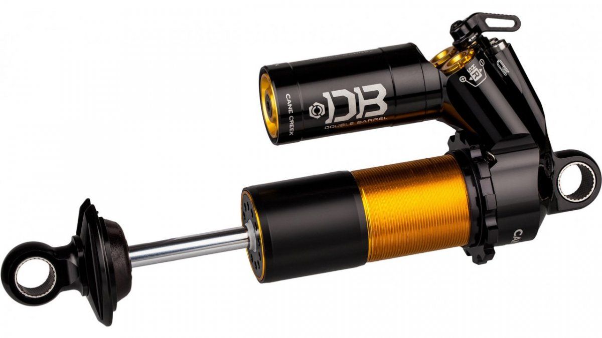

Wenn ich mir allerdings das Bild bei Bike-Components so anschaue, dann sieht das identisch aus:Cane-Creek-Double-Barrel-Coil-CS-Daempfer-black-gold-200-mm-x-57-mm-46382-140004-1481265032.jpeg
EDIT: Ok nein, ich sehs, diese elenden W... haben tatsächlich den Dämpferteller nicht mitgeliefert oder bin ich blöd??
Anhang anzeigen 601267 Anhang anzeigen 601260Anhang anzeigen 601259
Wenn ich mir allerdings das Bild bei Bike-Components so anschaue, dann sieht das identisch aus:Anhang anzeigen 601271
Nein, das hast du richtig erkannt.
Das ist ja Mist - immer zum Wochenende hin.
Hoffe die Regeln das schnell und unkompliziert, aber du musst jetzt nochmal ein paar Tage warten.
Sicher das der nicht doch noch irgendwo in der Packung "versteckt" ist?
Sent from my iPhone using Tapatalk
Man, was bin ich auch nur für ein Pechvogel, und diese Penner von TR Sports von wo ich das erworben habe, haben natürlich Samstags zu. Man ich könnt echt kotzen, wollte dieses We unbedingt in den Bikepark und den Dämpfer testen. Hass echt...
