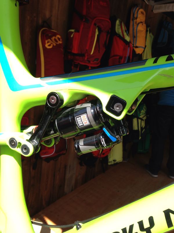

Falls sich jemand für alternative Dämpfer interresiert.
Auf einer Schweizer Messe gesehen.
Debon Air passt.

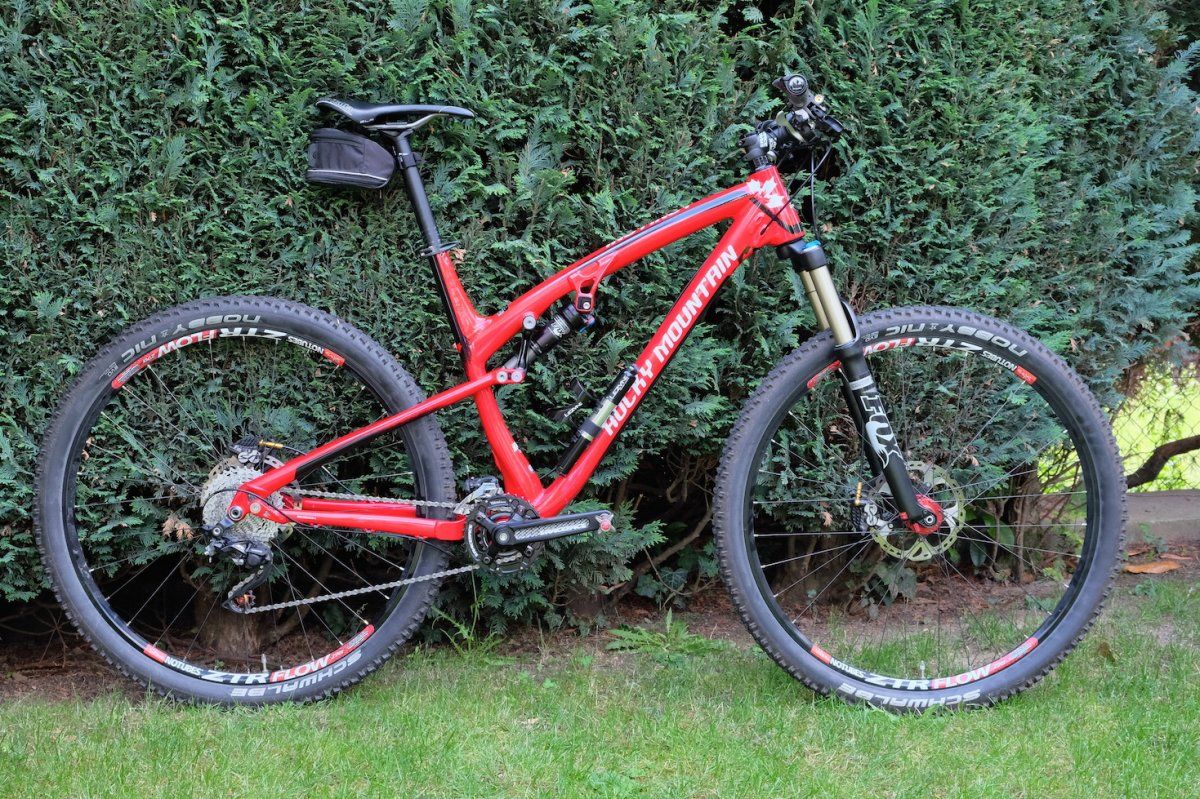

Bin nun auch fast zufriedener Besitzer eines Instinct, allerdings in ALU. Modell 950 2014 mit einigen leichten Modifikationen.
Bin bisher ein Hardtail gefahren und habe den Umstieg nur gewagt, da dieses Rad eine so bequeme Sitzposition hat.
Mit dieser bin ich nach den ersten 100 gefahrenen Kilometern auch sehr zufrieden nur leider knackt jetzt das Tretlager wie die Wutz. Fing nach ca. 25 km an und wurde stetig mehr. @desktop: hast Du das in den Griff bekommen? Gibts das häufiger nach so kurzer Laufleistung?
Danke und Grüsse
Sebastian

Waren bei mir die schrauben des großen Kettenblattes. Überprüf die mal. Ansonsten alle Lager kontrollieren und reinigen. Hat bei einigen Rocky Fahren wohl auch daran gelegen. Speziell die der Hauptschwinge.
Hallo und vielen Dank für die schnelle Antwort.
Ich bin echt schon ein Bisschen gefrustet. Ein Fully wollte ich eigentlich nie haben, da ich Angst hatte, dass es dann ständig irgendwo knackst. Der Verkäufer hatte mir gesagt, dass die neueren Rockys garnicht knacken können aufgrund deren Kunststoffgleitlager. Und dann gehts bei mir schon nach der ersten Tour los ;-( Die Kettenblätter sind es übrigens nicht. Die habe ich direkt demontiert, gereinigt und wieder festgeschraubt. Leider ohne Erfolg.
Macht es Sinn alle Lager mal zu demontieren und evtl zu fetten? Und wenn ja mit welchem Fett?
Nochmals vielen Dank und viele Grüsse
Sebastian
Du musst ja jetzt auf Fehlersuche gehen. Also bleibt dir nicht viel anderes übrig, außer du nimmst deinen Händler in Anspruch. Das würde ich als erstes mal tun. Wenn du es selbst machen willst, würde ich mit dem Hauptlager am Tretlager anfangen. Und aufpassen, da sind Gleitlager drin, die werden überhaupt nicht gefettet. Also einfach nur sauber machen. Um an das Lager am Tretlager zu kommen musst du die Kurbel und unter Umständen den Umwerfer demontieren. Also wenn du den Händler bemühen kannst, würde ich das erst mal machen. Wann tritt das Knacken denn auf? Im Wiegetritt? Innenlager kommt natürlich auch in Betracht. Kannst ja mal schauen, wenn die Kurbel eh runter ist, ob die sich sauber drehen lassen.
Hallo, dank Deiner Hilfe habe ich es nun wohl gefunden.
Es war nicht das Tretlager sondern das Lager hinten rechts oberhalb Schaltwerk. Hier hatte sich ein kleiner Schmutzpartikel zwischen Schraube und konischer Unterlegscheibe eingeschlichen. Erstaunlich, was das für Geräusche verursacht. Vielleicht behalte ich mein Hardtail lieber doch noch ;-)
Nochmals danke und Grüsse
Sebastian
Freut mich, dass du es finden konntest. Ja, das kann kleinster Schmutz sein und du hast ein fettes Knacken. Der komplette Rahmen wirkt in diesem Zusammenhang wie ein Resonanzkörper. Aber jetzt haste ja Ruhe und kannst mit dem Instinct die Trails rocken. Ist ein supergeiles Bike. Wirste deine helle Freude mit haben.
