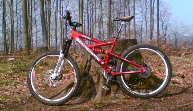

Genau genommen müßte es ein 18,5er sein ?!.Die Federwegverstellung werde ich voraussichtlich nicht nutzen und nur mit 150mm fahren.Zumindest habe ich es so vor,auch aus dem Grund,da vorne eine All Mountain mit 160mm verbaut wird.Hier kommt mehr oder weniger die komplette nagelneue Ausstattung von meiner Drea ihrem SXC dran.
Wenn der Dämpfer immer auf 150mm hängengelassen wird (also wie abgebildet),passt dann auch kein 165er mit PB rein?Ich habe momentan auch nur das Bild vor mir und nicht den Rahmen zum messen.
Heute abend werde ich mal noch ein Bild posten mit den ersten Anbauteilen.
fahre bei mir aus dem Grund einen Romic. An sich sollte bei 150mm only ein PB passen, bin aber überfragt wie knapp das ist bzw. ob alle passen oder nur bestimmte. Im Zweifel am Rahmen probieren....
noch was: ich denke die AM 160mm vorne ist too much. Harmoniert eher nicht mit dem Hinterbau! Effektiv fühlt sich das nicht so nach 150mm an. Merk das immer wieder wenn ich es mit nem RM6, Switch oder so vergleiche...

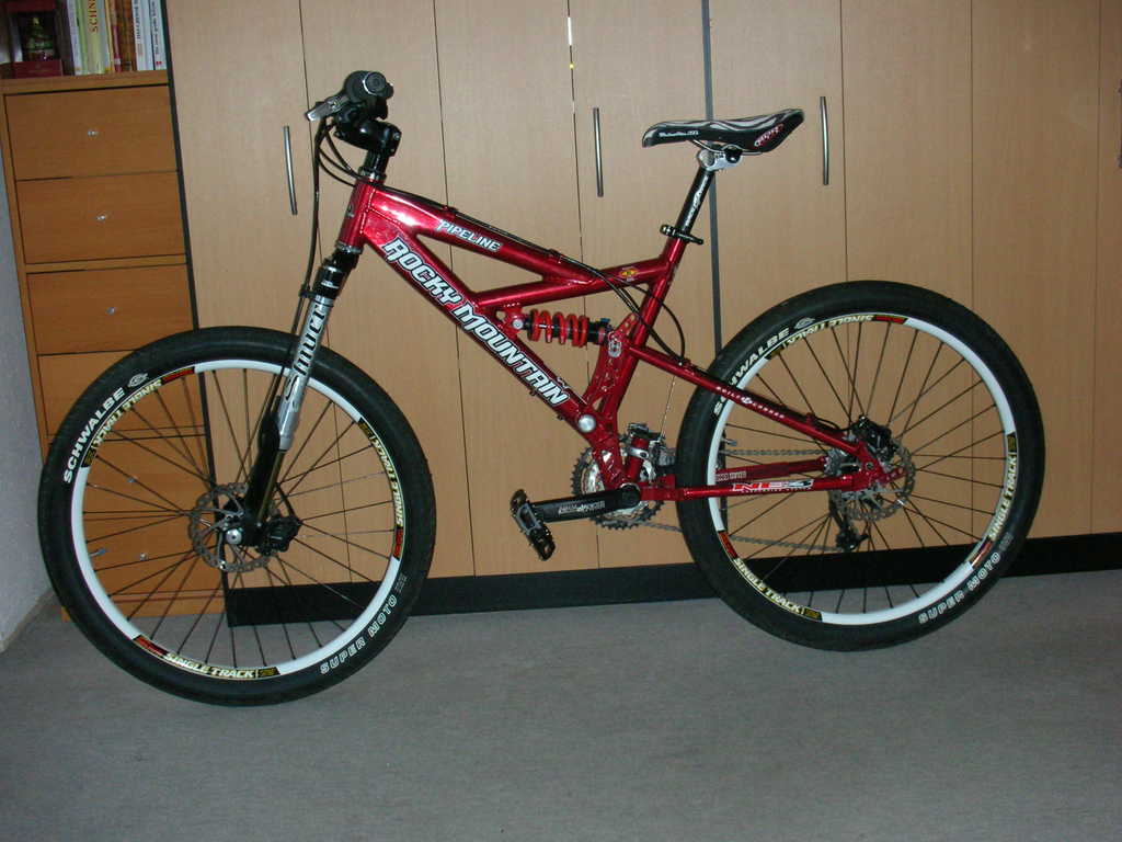

Es nimmt langsam Form an:
Hervorragender Weise hat die Bremszuglänge der Hinterradbremse genau gepasst...ebenso die Schalthüllen.Und ich kann auch folgendes für alle Interressierten bekanntgeben: Die max. passende Scheibengröße hinten beträgt 185mm!
und hat somit haargenau gepasst.Denn eben ein solches geht gerade noch zwischen Scheibe und Strebe. :eek:
mit ein paar tricks passt auch ne 203mm rein, der Rahmen ist aber ganz sicher dafür nicht ausgelegt. Bei mir funktionierts seit Jahren problemlos....
das schaut ja man schon richtig gut aus.... nach einigen Basteleien bin ich zu dem Ergebnis gekommen, dass der Dämpfer das wichtigste am Pipeline ist, da das Teil beim Fahren sehr spunghaft ist, sol lheißen Zugstufe fasst zudrehen.. ich verwende ein Rpmic Dämpfer der Zug und Druckstufe hat ohne Ausgleichsbehälter, da der ja nicht unbedingt in ein Pipelin passt, stößt an. Als Gabel habe ich eine 130mm Marzocchi Z1 Sport von 2006 gewählt, ok die gab es nur in silber, deshalb ist das Unterteil von einer 150 Z1 light ETA...mehr als 130 mm Federweg machen das Teil auch etwas zu kippelig, da, wenn man den Hinterbau auch auf 150mm einstellt bergan nix mehr geht, aber die Erfahrung muß man selber machen. Original war eine 130 Z1erbaut und das passt meiner Meinung nach am besten zur Geometrie...Was noch auffällt ist, das es beim Fahren im Sattel wippt, im stehen ist es relativ wippfrei und wenn man springt, ist es bei der Landung wie ein Hardtail ... dann viel Spaß.. aber zum richtigen Fahren habe ich andere Teile.. es gibt ja nicht so viele Pipelines von 2002 mehr ......Der Rest ist Hayes 180/160, RaceFace und bischen Truvativ...den Dämpferschnellspanner habe ich aus einem Ringle Kult Teil gebaut.. in der Rocky Lackierung eloxiert..
Ansonsten ist das Teil eigentlich zu schade zum Fahren und die Lackqualität ist beim 2002er auch nicht so der Hit, aber alles in allem mein Sahnestück, welches nur bei schönem Wetter gefahren wird und sonst in der Wohnung schläft ! Hier das Ergebnis nicht in hoher Qualität, aber alles ist zu erkennen ...
