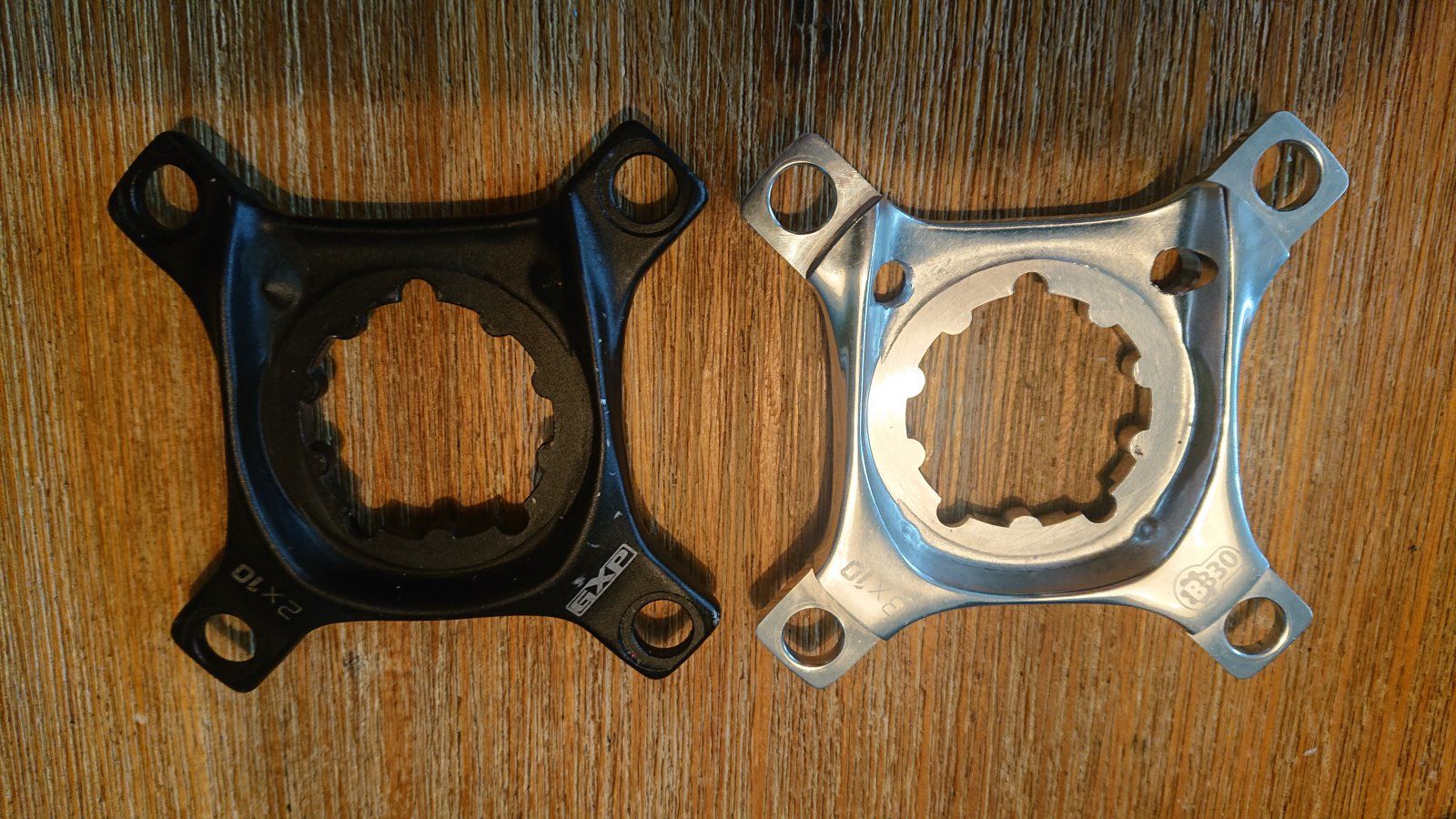

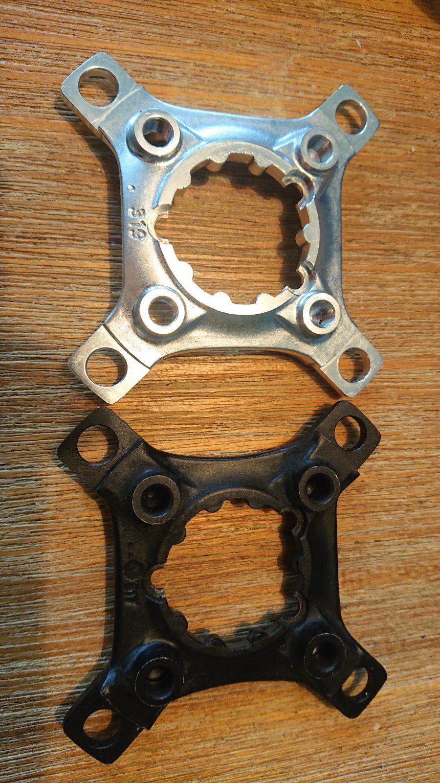

Man "sieht" es aber (bzw. ich sehe es 😉). Ein Hinweis ist noch, bei dem einen ist innen eine 317 eingestanzt und bei dem anderen eine 319 (unabhängig vom Lochkreis) - irgendwie so, die genauen Nummern kann ich heute Abend sagen.
Anbei mal Bilder. BB30 short spindle Spider an BB30 long spindle.
Der Unterschied zwischen short spindle Spider (silbern) und GXP Spider (schwarz).
319 muss drauf stehen.

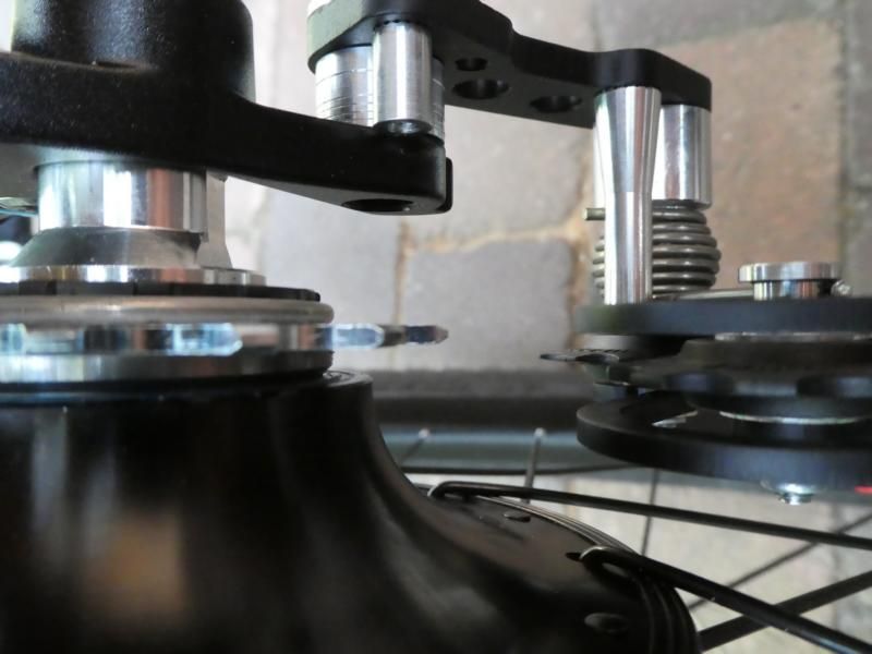

Bei der Montage der Rohloff heute ist mir aufgefallen, dass vermutlich ein Teil fehlt. Der Kettenspanner fluchtet nicht mit dem Ritzel. Nach der Beschreibung auf der Seite 68 des Handbuchs sollte für die Steckritzel eine längere Befestigungsschraube bestellt werden (Art.Nr. 8255). Diese lag der Bestellung leider nicht bei, obwohl der Händler ja alles ausgemessen haben sollte. Ich habe ein 7mm dickes Ausfallende und sollte die in der Tabelle S. 68 angegebene Kettenlinie von 58mm haben. Somit benötige ich - nach der Tabelle - 7mm Distanzscheiben. So habe ich es mit der mitgelieferten längeren Befestigungsschraube eingestellt. Trotzdem ist das Ritzel des Kettenspanners noch zu weit am Rad dran (also von hinten betrachtet zu weit links). Ich benötige daher wohl die Befestigungsschraube Art.Nr. 8255, um mehr Distanzscheiben zu montieren. Bei dem Foto oben sieht man sehr gut den Kettenspanner mit den Distanzscheiben. Bei mir müssten da deutlich mehr Scheiben rein.
Habe die Firma mal angeschrieben und nachgefragt.
Zur Kettenlinie habe ich außerdem noch eine Frage. Ich habe ein Hollowtech II Innenlager/Kurbel mit 57mm Kettenlinie verbaut. Diese habe ich nachgemessen; der Wert stimmt. Nun ist aber das Speedhub-Ritzel überhaupt nicht in einer Flucht mit dem Kettenblatt. Ich würde vermuten, dass höchstens eine Kettenlinie von viell. 54 oder weniger korrekt wäre. Kann das bei der A12-Nabe denn sein? Wie soll ich vorgehen? Die Spacer des Innenlagers entfernen, um die Kettenlinie zu reduzieren? Wie kann das sein, dass der Wert bei der A12 nicht stimmt? Ist die A12 nicht per se breiter als die "normale" Speedhub?

Hier habe ich euch mal ein Foto von dem mitgelieferten Kettenspanner eingestellt, der nicht mit dem Ritzel fluchtet, obwohl schon sämtliche Distanzscheiben drin sind. Die Fa. Rohloff hat mir geantwortet, die Teile, die geliefert wurden, seien alle korrekt.
Was ich bräuchte, wäre einfach ein Spanner, der schmaler baut, z.B. der hier: https://www.bike-components.de/de/Rohloff/Kettenspanner-p62922/ (habe ich nach kurzer I-Recherche gefunden)
Der kostet übrigens auch ein Drittel weniger als das Teil, das ich direkt bei R. gekauft habe.
Zur Kettenlinie ist zu sagen, dass ich sie nun deutlich reduziert habe. Die Angaben von Rohloff stimmen zumindest für meinen Rahmen nicht (warum auch immer). Ärgerlich, weil ich ja das Innenlager extra wg. der großen Kettenlinie ausgesucht habe.
