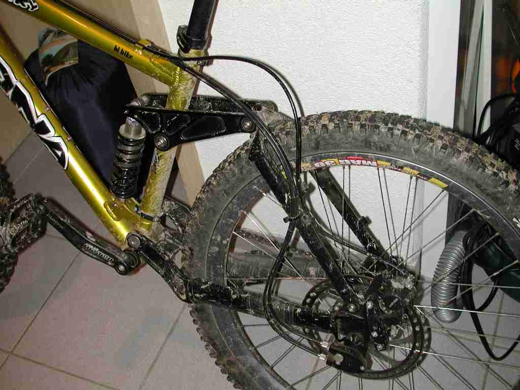

Hallo
Hier ist ein Bild wie ich die Züge verlegt habe. Bei mir gings leider nich anders als so. Wenn du aber einen Speedbone anbringen kannst würde ich die Schaltbox um weitere 90° im Urzeigersinn drehen so, dass die Züge parallel zur Kettenstrebe verlaufen.
Gruß Thorsten

Original geschrieben von langi-freeride
Hallo
Gruß Thorsten
Bei dir würden die V-Brake Umlenkröhrchen schon was bringen, die da aus dem Link weiter oben. Bringt die Züge ganz dicht an die Kettenstrebe - bei dir schwebt das ja ziemlich weit unten.
Hallo
Gruß Thorsten
das sieht ja nach nem recht gewaltigen krautverhau aus bei dir!
aber läßt sich wohl nicht anderst regeln.........
Hallo
geht in der Tat net anders. Durch die Bremsmomentabstützung kann ich die Züge nur nach unten führen. Aus dem selben Grund muß ich auch die (brutal häßliche) Momentstütze von Rohloff montieren. Den Tip von Lasse versuche ich mal, bin schon am Restbestand durchwühlen ob da noch irgendwo v-Brake Reste rumliegen.
Hab allerdings schon mit dem Importeur von FOES geredet (Grüße an Kitty und Erichson!!) und werde mir was aus V4A für die Momentabstützung der Rohloff basteln.
gruß Thorsten

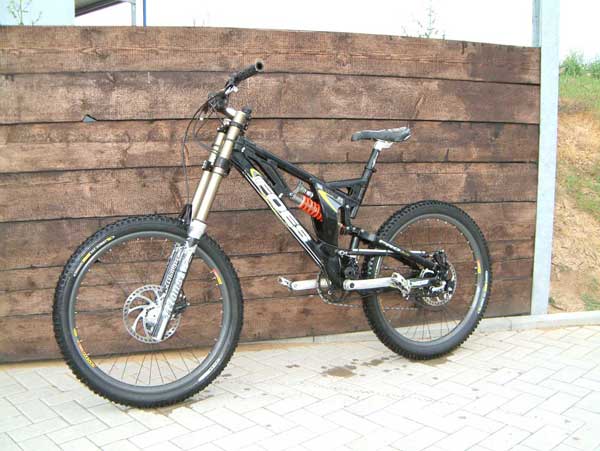

Hier ist mal ein bild von meinem Tourenbike

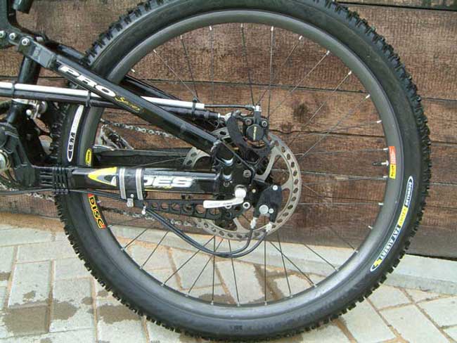

Hier mal 2 Bilder von meiner Verlegung. Hab´ anfangs die Schaltbox erst oben, dann schräg motiert, bis ich sie nach unten gepackt habe. Mit Steinschlägen hab´ ich keine Probleme, im Gegenteil, die 8"-Hayes-Scheibe wird durch die Box geschützt (auch wenn das Bike mal ´hinfällt´ :rolleyes: ). Die Gefahr, mit den Zügen an Ästen hängenzubleiben, ist bei dieser Montage auch nicht mehr so groß. Die Züge hab´ ich aufgetrennt und in die Führungen für ´normale´ Schaltzüge verlegt.
Der Rest ist halt Geschmackssache ...
Und wer erzähl das was mit steinen?
Dann ist erstmal die Bremmsscheibe freggel. weil die ist tiefer als das schaltbehäuse.
hay Aggressor!
ich erzähl das mit den steinen! und ich erzähl das nicht nur, mir passiert das sogar! und wenn ich das mit einer anderen anlenkung der schaltbox verhindern kann, dann ist das doch super! dass die scheibe auch ´nen schlag wegkriegt, ist klar, aber kein grund, die schaltbox auch noch den steinen auszusetzen!
sehe ich das auf den bildern recht, dass deine nabe blau eloxiert ist? wenn ja: schick!
momme!
Nimm nicht direkt alles persönlich.
Und nun zur Farbe meiner Nabe; die war als schwarz eloxiert bestellt und uns ist dann nach dem auspacken auch sofort aufgefallen das das Ding nen Blaustich hat.
Finde ich aber gar nicht so schlecht.
