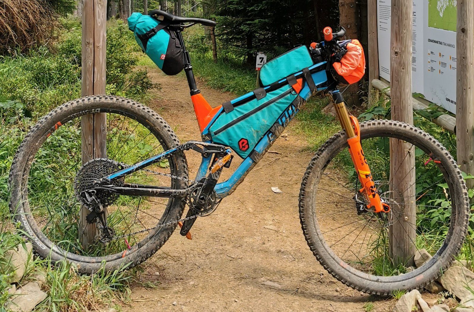

Ich kaufe meine Taschen fürs Bikepacking seit mehreren Jahren bei Pawel (bikepack.pl) aus Polen.
Preis Leistung ist sehr ordentlich meiner Meinung nach. Aber per E-Mail den Status der Bestellung nachhaken, hat sich über die Jahre herausgestellt, kann vorteilhaft sein.
Bsp.: Custom Full Framebag mit (herausnehmbarem) Divider, 2 Zippern und Kabelschlitz (Richtung Steuerrohr): 82€
(kann man mal machen, oder?)
Farbe und Stoff sind frei wählbar, wobei nicht alle möglichen Farben bei ihm auf der Seite gelistet sind. Soweit ich weiß bezieht er seinen Stoff von extremtextil, und bei besonderen Wünschen hat er in der Regel immer die gewünschte Farbe dort bestellt. Er ist da relativ flexibel was Wünsche angeht.
Die Verarbeitung war bei mir immer super bisher, einzig der Zipper meines ersten Top Tube Bags hat sich vor paar Jahren mal verabschiedet. Mittlerweile verbaut er aber andere Zipper als damals.
Was einem noch klar sein muss ist, dass die Taschen zwar wasserabweisend sind, aber nicht vollständig wasserdicht (Nähte). Das ist mir persönlich aber egal, weil ich eh alles wichtige im Drybag habe.
(In Gesprächen mit anderen Bikepackern kam raus, dass die wasserdichten Taschen der bekannten Firmen garnicht mal soo wasserdicht sind - habt ihr da Erfahrungswerte?)
Das sind ein paar andere Taschen von mir die er gemacht hat:
