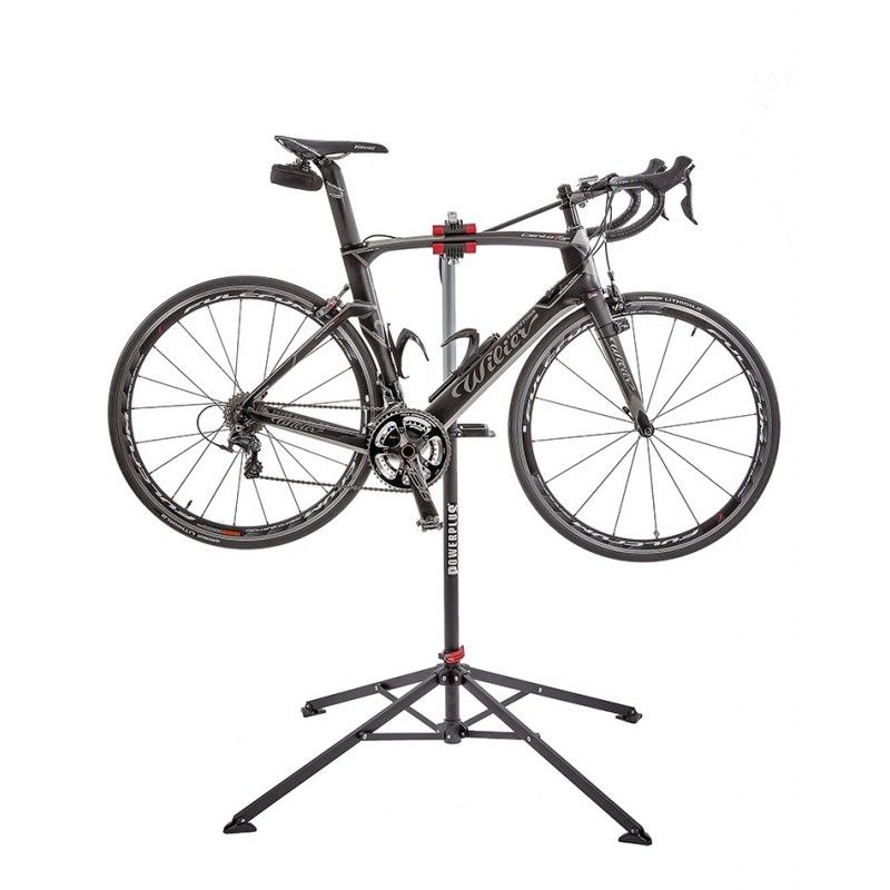

Würde ich so nie machen. Durch das am Fahrrad arbeiten,werden ja zusätzlich Kräfte auf die Klemmstelle übertragen. An diesen Stellen ist der Rahmen überhaupt nicht für Klemmkräfte ausgelegt und überaus empfindlichFestdrehen ist auch übertrieben, ich habe den berühmten Lidl Montageständer.
Der Rose Rahmen passt von der Form genau in die Gummischale, dann soweit zudrehen dass das Rad nicht raushopsen kann aber das Carbon wird nicht geklemmt.
