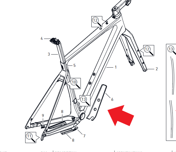

Hab mein Rad nicht in der Nähe. Aber selbiges wie bei den Flaschenhaltern einfach? Nur geschätzt aber 2Nm reicht doch vermutlich schon?
Hab's grade nicht vor Augen, aber halten die Schrauben wirklich den Protektor oder ist der eher geklebt...?Hallo Zusammen,
kann mir jemand den Drehmoment der beiden Schrauben, die den down tube TPR protector halten, nennen? Bike: Backroad Carbonrahmen.
DANKE
Im Backroad AL sind Schaumstoffhüllen um die Leitungen im Rahmen.Hat das Backroad denn im inneren Leitungsführungen durch den Rahmen oder fliegt da alles wild drin rum?
Habs grad auch nochmal nachgeschaut...;-)Sind nur handfest, wie ein Flaschenhalter. Wenn du nicht mehr dran willst, gib etwas Schraubensicherung dazu.
Edit: hab noch mal genauer gelesen...Nordschotter hat natürlich Recht. Die Schrauben sind für Flaschenhalter und so. Der Schutz selber ist geklebt.
