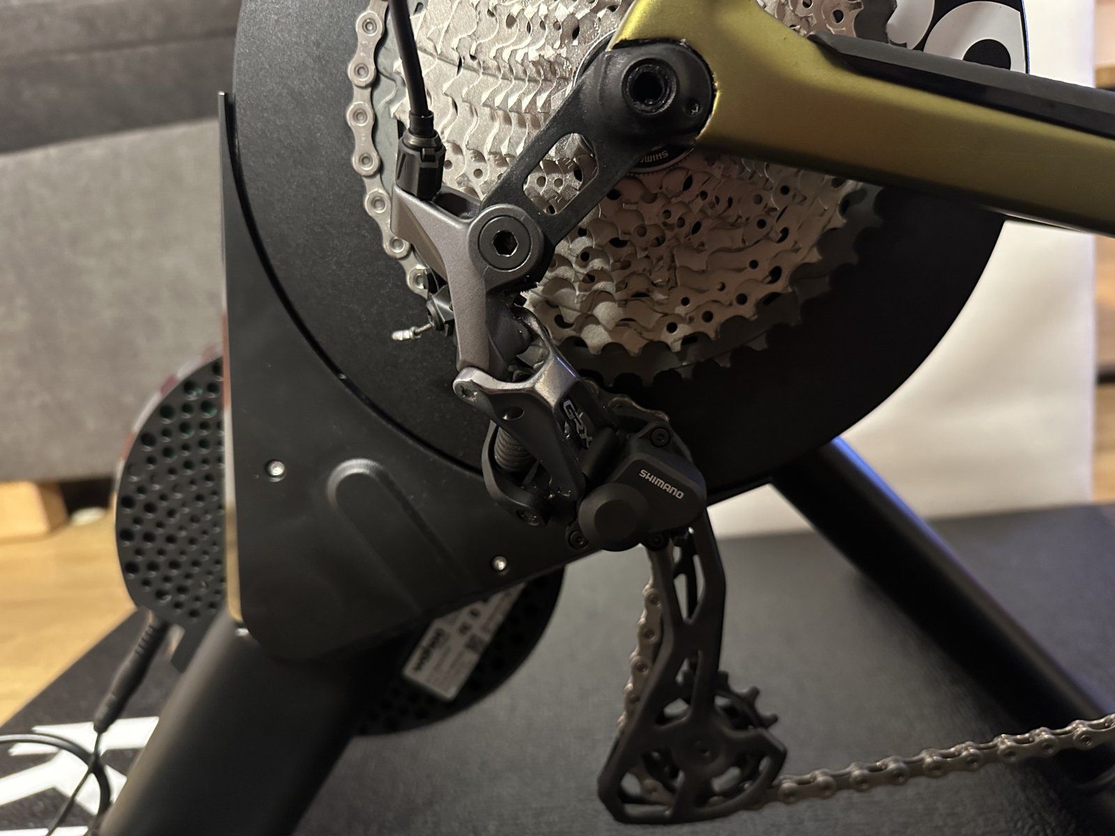

Habe noch eine Kette mit 138 Gliedern gefunden. Diese mal um 10 Glieder gekürzt und so schlecht sieht es auf den ersten Blick gar nicht aus. Die Kette vom Werk aus hatte angeblich 118 Glieder.
Das sieht schon nicht so gut aus. Die Kette ist viel zu lang. Auf dem Hometrainer vielleicht kein sooo großes Problem, aber es besteht die Gefahr, dass die Kette vom kleinsten Ritzel fällt und auch, dass sie bei starken Sprints hüpft.
Shimano hat eine Anleitung, wie du die Kette richtig ablängst. Rein optisch müssen bestimmt 4 bis 6 Links raus.
Ja, werde heute alle Gänge durchschalten und dann nach vorheriger Berechnung dementsprechend kürzen. Bei klein/klein wird die in der aktuelle Länge sehr locker sein.
Mit "sieht nicht schlecht" aus habe ich eher den Umwerfer gemeint der nicht mehr so auf Spannung war.
